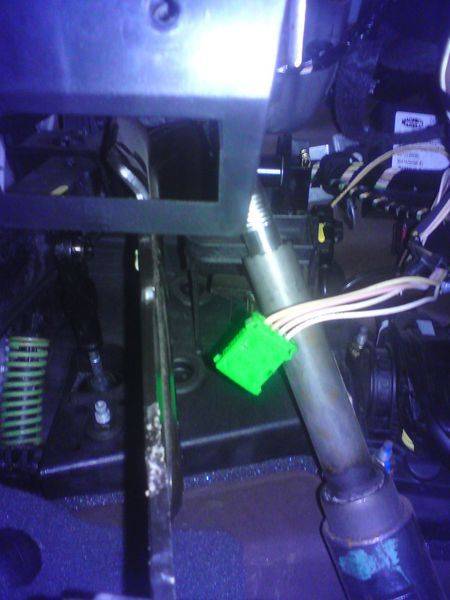

Модератор Citrin Опубликовано 29 октября, 2009 Модератор Жалоба Поделиться Опубликовано 29 октября, 2009 Разъем в подлокотнике-для подключения компа для диагностики. Ссылка на комментарий Поделиться на другие сайты Поделиться
Ravshanovich Опубликовано 29 октября, 2009 Жалоба Поделиться Опубликовано 29 октября, 2009 Citrin, подскажи, в 307 универсале как снять этот самый девайс, если можно то со схемой(в инструкции по экспл. и ремонту написано открутить два болтика, сняв обшивку таковых не нашел)? Ссылка на комментарий Поделиться на другие сайты Поделиться
Yalin Опубликовано 29 октября, 2009 Автор Жалоба Поделиться Опубликовано 29 октября, 2009 значит тоже стягивается скорее всего. а болтики возможно как раз те, что торксом крутить надо, чтобы сам фонарь снять Ссылка на комментарий Поделиться на другие сайты Поделиться
Модератор Citrin Опубликовано 29 октября, 2009 Модератор Жалоба Поделиться Опубликовано 29 октября, 2009 Ravshanovich сказал: Citrin, подскажи, в 307 универсале как снять этот самый девайс, если можно то со схемой(в инструкции по экспл. и ремонту написано открутить два болтика, сняв обшивку таковых не нашел)?Почту мыльнёшь, сброшу в PDF.Но там , в принципе, так же и написано , типа открутите и т.д. и т.п. Ссылка на комментарий Поделиться на другие сайты Поделиться

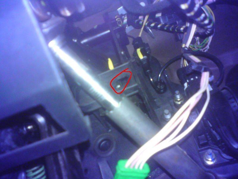

YoGa Опубликовано 6 декабря, 2010 Жалоба Поделиться Опубликовано 6 декабря, 2010 Помогите разобраться!Такая тема...Вот значит выезжаю я из Солигорска - всё класс...Приезжаю в минск,а это 125-130 км. появляюется проблема точнее ошибки...ESP Зачёркнуто и со стоп сигналами начинается проблема:они в общем не всегда загораются при нажатии или мигают или вообще не горят...Все три(((((а сегодня вылез смотрю вообще фонари движения задом горят((((((даже када стошь...получается када еду они тоже горят(()И начинает появляться,но тоже не всегда ошибка что перегориели задние стоп-фонари,хотя даже они и горят(((Это происходит када проедешь расстояние,а так всё в поряде...Может кто нить сможет объяснить этот феномен!!!?/?/? Ссылка на комментарий Поделиться на другие сайты Поделиться
-Yarik- Опубликовано 6 декабря, 2010 Жалоба Поделиться Опубликовано 6 декабря, 2010 кнопку на педалях барахлит возможно придяться менять ее (около 5-8 доллраов) Ссылка на комментарий Поделиться на другие сайты Поделиться
Yalin Опубликовано 6 декабря, 2010 Автор Жалоба Поделиться Опубликовано 6 декабря, 2010 Я бы начал с комп диагностики, хотя подозрение на кнопку тоже. Но кнопка она как-бы либо работает либо нет... но если загораются фонари заднего хода, то скорее всего где-то в жгуте может что коротит... Ссылка на комментарий Поделиться на другие сайты Поделиться
YoGa Опубликовано 6 декабря, 2010 Жалоба Поделиться Опубликовано 6 декабря, 2010 В 06.12.2010 в 16:21, '-Yarik-' сказал: кнопку на педалях барахлит возможно придяться менять ее (около 5-8 доллраов) Вот это???Это сложно поменять?Может подскажешь как? В 06.12.2010 в 17:08, 'Yalin' сказал: Я бы начал с комп диагностики, хотя подозрение на кнопку тоже. Но кнопка она как-бы либо работает либо нет... но если загораются фонари заднего хода, то скорее всего где-то в жгуте может что коротит...На комп диагностику нужно договариваться....А она появляется ошибка када долго поездишь...Вот она зогориться надо ехать...А если не загориться то и ошибки не покажет!А что ты имеешь в виду про жгут,где это и как проверить??? Ссылка на комментарий Поделиться на другие сайты Поделиться
-Yarik- Опубликовано 7 декабря, 2010 Жалоба Поделиться Опубликовано 7 декабря, 2010 В 06.12.2010 в 22:22, 'YoGa' сказал: Вот это???Это сложно поменять?Может подскажешь как?встать раком и покываряться в районе педалей... там все элементарно...Там на кнопке телескопический наконечник он мог спокойно сложиться. я выдвинул настроил как надо и изолентой уважил..если память не изменяет - при отпущенной педали тормоза кнопка должна быть нажата. В 06.12.2010 в 22:22, 'YoGa' сказал: На комп диагностику нужно договариваться....А она появляется ошибка када долго поездишь...Вот она зогориться надо ехать...А если не загориться то и ошибки не покажет!А что ты имеешь в виду про жгут,где это и как проверить???в памяти ошибка сохраниться... начни сначала с кнопки... на 95 % это она. Ссылка на комментарий Поделиться на другие сайты Поделиться
YoGa Опубликовано 7 декабря, 2010 Жалоба Поделиться Опубликовано 7 декабря, 2010 В 07.12.2010 в 08:45, '-Yarik-' сказал: В 06.12.2010 в 22:22, 'YoGa' сказал: Вот это???Это сложно поменять?Может подскажешь как?встать раком и покываряться в районе педалей... там все элементарно...Там на кнопке телескопический наконечник он мог спокойно сложиться. я выдвинул настроил как надо и изолентой уважил..если память не изменяет - при отпущенной педали тормоза кнопка должна быть нажата. В 06.12.2010 в 22:22, 'YoGa' сказал: На комп диагностику нужно договариваться....А она появляется ошибка када долго поездишь...Вот она зогориться надо ехать...А если не загориться то и ошибки не покажет!А что ты имеешь в виду про жгут,где это и как проверить???в памяти ошибка сохраниться... начни сначала с кнопки... на 95 % это она.Спасибо большое,постараюсь на выходных посмотреть)))Слушай...значит пока говоришь не нужно покупать???Посмотреть сразу...??? Ссылка на комментарий Поделиться на другие сайты Поделиться
АЛЕКСЕЙ Опубликовано 7 декабря, 2010 Жалоба Поделиться Опубликовано 7 декабря, 2010 ну мысль была бы на кнопку, но так как огни заднего хода загораются, то скорее всего жгут надо смотреть, если проверка кнопки ничего не даст, пиши в личку, посмотрим твой жгутик... Ссылка на комментарий Поделиться на другие сайты Поделиться
YoGa Опубликовано 8 декабря, 2010 Жалоба Поделиться Опубликовано 8 декабря, 2010 В 07.12.2010 в 12:17, 'Алексей' сказал: ну мысль была бы на кнопку, но так как огни заднего хода загораются, то скорее всего жгут надо смотреть, если проверка кнопки ничего не даст, пиши в личку, посмотрим твой жгутик...и тебе спасибо)))короче гляну потом отпишусь...а жгут это гне он находиться ???? Ссылка на комментарий Поделиться на другие сайты Поделиться
-Yarik- Опубликовано 8 декабря, 2010 Жалоба Поделиться Опубликовано 8 декабря, 2010 В 06.12.2010 в 15:51, 'YoGa' сказал: )И начинает появляться,но тоже не всегда ошибка что перегориели задние стоп-фонари,хотя даже они и горят(((а это похоже на плохой контакт массового(желтозеленый) провода в колодке/ах задних фонарей. Ссылка на комментарий Поделиться на другие сайты Поделиться
YoGa Опубликовано 9 декабря, 2010 Жалоба Поделиться Опубликовано 9 декабря, 2010 В 08.12.2010 в 16:12, '-Yarik-' сказал: В 06.12.2010 в 15:51, 'YoGa' сказал: )И начинает появляться,но тоже не всегда ошибка что перегориели задние стоп-фонари,хотя даже они и горят(((а это похоже на плохой контакт массового(желтозеленый) провода в колодке/ах задних фонарей.а можешь подробно объяснить??? Ссылка на комментарий Поделиться на другие сайты Поделиться
Olegator Опубликовано 13 декабря, 2010 Жалоба Поделиться Опубликовано 13 декабря, 2010 100% концевик на педали, было у самого на С5, там всё один в один как на 407. Разобрал, прочистил контакты, собрал, отрегулировал - всё отлично! Ссылка на комментарий Поделиться на другие сайты Поделиться

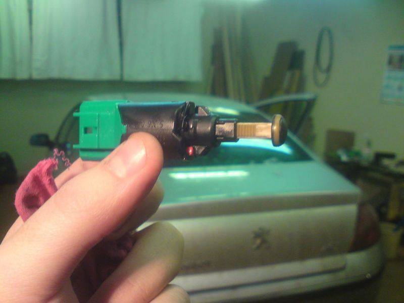

YoGa Опубликовано 25 декабря, 2010 Жалоба Поделиться Опубликовано 25 декабря, 2010 Ну в общем снял я это кнопку вот отсюда!затем вот она эта кнопка)))может кто нить подскажет что за красненькая пимпочка на кнопке,и она двигается????ну и вставляется в кнопку эта фишка)))я ВДшкой пырскнул на контакты кнопки...тьфу-тьфу-тьфу...тук-тук-тук))))сегодня ездил целый день вреде всё в порядке...и даже ESP ошибка не появляется)))) Ссылка на комментарий Поделиться на другие сайты Поделиться
Olegator Опубликовано 1 января, 2011 Жалоба Поделиться Опубликовано 1 января, 2011 (изменено) Красненькая "пимпочка " двигается, она для того чтобы блокировать концевик в процессе регулировки. Вроде так) Изменено 1 января, 2011 пользователем Olegator Ссылка на комментарий Поделиться на другие сайты Поделиться
YoGa Опубликовано 2 января, 2011 Жалоба Поделиться Опубликовано 2 января, 2011 В 01.01.2011 в 10:49, 'Olegator' сказал: Красненькая "пимпочка " двигается, она для того чтобы блокировать концевик в процессе регулировки. Вроде так) а это что значит???? Ссылка на комментарий Поделиться на другие сайты Поделиться

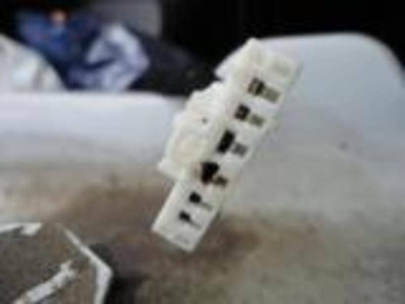

kuku Опубликовано 21 января, 2011 Жалоба Поделиться Опубликовано 21 января, 2011 Подскажите народ толкого электрика где найти... Причина в общем такая: не горит ни стопак, ни поворотник, ни фара заднего хода... Снял фару, думал лампочка поворотника перегорела ( сначала заметил), потом понял что полностью не горит ничего. Снял ( у меня) белого цвета контакт который идёт на всю фару... а там сгорел один контактик, вроде бы из шести, непомню уже.. Я думаю это из-за этого контактика. На компе ошибки ( извините за мой французский):Sidelamp is faulhty, Right lamp is... что-то там дальше..При торможении - Direction system faulhty... короче полный набор ошибок из-за правой фары... Нужен толковый электрик... Ссылка на комментарий Поделиться на другие сайты Поделиться
Модератор Citrin Опубликовано 21 января, 2011 Модератор Жалоба Поделиться Опубликовано 21 января, 2011 Лампочка стоит какая на стоп? 2-х контактная или 1 контактная? Ссылка на комментарий Поделиться на другие сайты Поделиться
Foblas Опубликовано 21 января, 2011 Жалоба Поделиться Опубликовано 21 января, 2011 Сфоткай крупным планом что там у тебя сгорело. если то что я думаю - не нужен тебе электрик. Ссылка на комментарий Поделиться на другие сайты Поделиться
pesh Опубликовано 21 января, 2011 Жалоба Поделиться Опубликовано 21 января, 2011 В 21.01.2011 в 15:46, 'Citrin' сказал: Лампочка стоит какая на стоп? 2-х контактная или 1 контактная?а причём тут лампочка если весь стапак негорит ? Или кантакты перепокавать или может неправельно штекер всунул после замены лампы Ссылка на комментарий Поделиться на другие сайты Поделиться
kuku Опубликовано 21 января, 2011 Жалоба Поделиться Опубликовано 21 января, 2011 Ничего вообще не менял и не трогал... Завтра сфоткаю и выложу.. Как это делается пока не знаю.. Ссылка на комментарий Поделиться на другие сайты Поделиться
kuku Опубликовано 22 января, 2011 Жалоба Поделиться Опубликовано 22 января, 2011 Сфоткал я всё это дело. Всё поставил на место - а фара возьми и заработай..))))) Завёл - вкл. поворотник он быстро заморгал - ошибка Right hand ...... и т.д. НО РАБОТАЕТ Жму на тормоз ошибка Direction indicators faulthi и так раз 5-7.НО ГОРИТ СТОПАК.. Потом заглушил, опять врубаю по очереди всё - опять ошибки но всё горит и работает. Опять заглушил. Врубаю - жму и вкл. поворотник всё работает но уже БЕЗ ОШИБОК...))) так и поехал во время движения выскакивали всё теже ошибки )))) Приехал проверил всё работает но опять с ошибками.. Как выложить фото, подскажите... Ссылка на комментарий Поделиться на другие сайты Поделиться
D-G Опубликовано 22 января, 2011 Жалоба Поделиться Опубликовано 22 января, 2011 (изменено) у тебя короткое висит в фишке подключения....посмотри ее почисти хорошо...лучше промыть VD и продуть воздухом!ужми размер фото и файл прикрепи тут! Изменено 22 января, 2011 пользователем D-G Ссылка на комментарий Поделиться на другие сайты Поделиться
bbalu Опубликовано 22 января, 2011 Жалоба Поделиться Опубликовано 22 января, 2011 В 22.01.2011 в 16:42, 'kuku' сказал: Сфоткал я всё это дело. Всё поставил на место - а фара возьми и заработай..))))) Завёл - вкл. поворотник он быстро заморгал - ошибка Right hand ...... и т.д. НО РАБОТАЕТ Жму на тормоз ошибка Direction indicators faulthi и так раз 5-7.НО ГОРИТ СТОПАК.. Потом заглушил, опять врубаю по очереди всё - опять ошибки но всё горит и работает. Опять заглушил. Врубаю - жму и вкл. поворотник всё работает но уже БЕЗ ОШИБОК...))) так и поехал во время движения выскакивали всё теже ошибки )))) Приехал проверил всё работает но опять с ошибками.. Как выложить фото, подскажите...да это же типичная проблема 407-х пыжей!!! надо просто контакты в разъёме почистить!!! Ссылка на комментарий Поделиться на другие сайты Поделиться
YoGa Опубликовано 22 января, 2011 Жалоба Поделиться Опубликовано 22 января, 2011 http://peugeot-club.by/board/index.php?/topic/12148-%d1%81%d1%82%d0%be%d0%bf-%d1%81%d0%b8%d0%b3%d0%bd%d0%b0%d0%bb%d1%8b-%d0%b8-esp/Дружище,то просто предположение моё...)))Почитай ещё вот эту тему...Может это поможет!Просто надо пробывать и идти по пути меньшего сопротивления)))) Ссылка на комментарий Поделиться на другие сайты Поделиться
kuku Опубликовано 23 января, 2011 Жалоба Поделиться Опубликовано 23 января, 2011 Вот фотки.. На стопаке 2-ух контактная ломпачка стоитПервую фотку ужал до безобразия.. Ссылка на комментарий Поделиться на другие сайты Поделиться
bbalu Опубликовано 23 января, 2011 Жалоба Поделиться Опубликовано 23 января, 2011 В 23.01.2011 в 09:20, 'kuku' сказал: Вот фотки.. На стопаке 2-ух контактная ломпачка стоитПервую фотку ужал до безобразия..так я и говорил: типичная проблема 407-х -подгорание контакта!!!я эту проблему решил следующим образом вставил в подгоревший контакт тоненькую проволочку для уплотнения контакта и всё!!! Ссылка на комментарий Поделиться на другие сайты Поделиться
