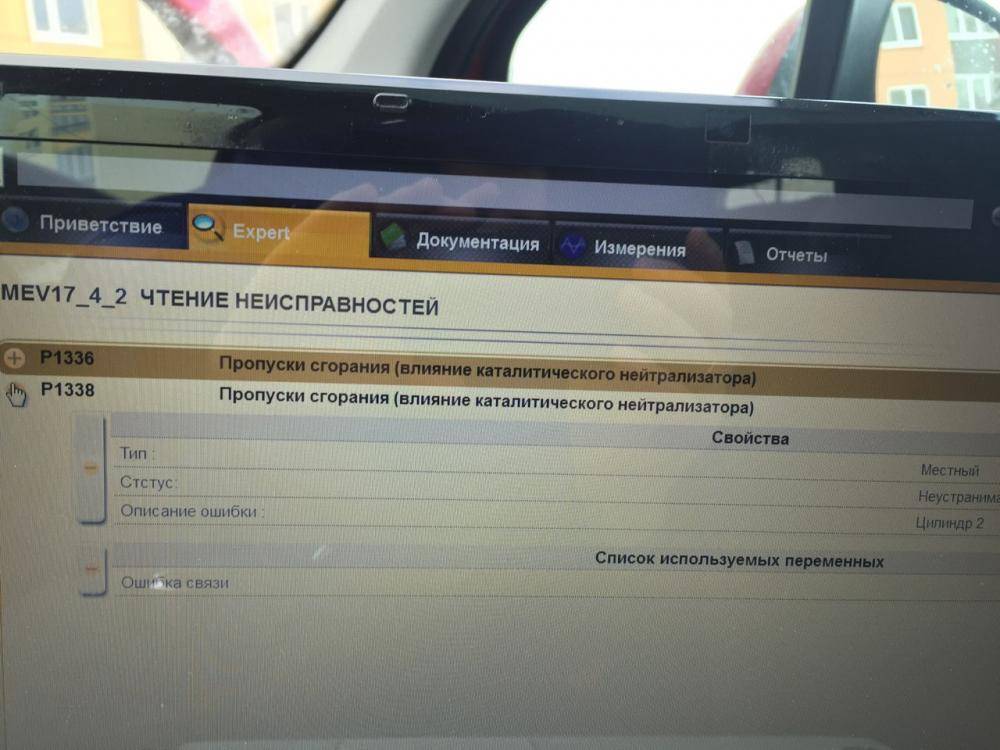

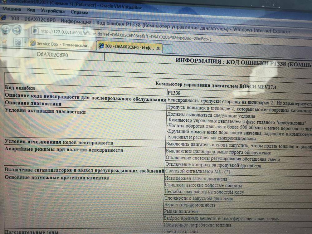

AleksKhmel Опубликовано 23 января, 2016 Жалоба Поделиться Опубликовано 23 января, 2016 Продиагностировали короче тачку. Выявили две ошибки 1336 и 1338. Причина-некачественное топливо или свечи. Пока сгонял залил на Белоруснефти 98-ой. До этого заливал на Лукойле на Кунцевщине 95-ый. Внизу фото с дисплея ноутбука мастера. И кстати, долил антифриз и печка стала хорошо работать на холостых. Теперь в авто тепло всегда) Всем спасибо за помощь Ссылка на комментарий Поделиться на другие сайты Поделиться
Юрий К Опубликовано 23 января, 2016 Жалоба Поделиться Опубликовано 23 января, 2016 Может и свечи. Попробуйте погонять на высоких оборотах. Либо скорость 100-120 либо принудительно на низшей передачи для оборотов 3000-4000. АКПП? По печке я был прав. Радует. У меня ошибки описаны так. P1336 Перемещающаяся неисправность, связанная с перебоями зажигания в цилиндрах : Не характеризуется P1338 Неисправность: пропуски сгорания на цилиндре № 2 : Не характеризуется Ссылка на комментарий Поделиться на другие сайты Поделиться
AleksKhmel Опубликовано 24 января, 2016 Жалоба Поделиться Опубликовано 24 января, 2016 Вобщем сегодня снова выбило ту же ошибку. Завтра поеду менять свечи. Рекомендовали ехать к официалам на свердлова. Цены там не сильно отличаются от других магазинов, но зато гарантия есть. P.s. Коробка мкпп Ссылка на комментарий Поделиться на другие сайты Поделиться
Юрий К Опубликовано 24 января, 2016 Жалоба Поделиться Опубликовано 24 января, 2016 В коробке с оригинальными свечами сейчас идет либо Бош либо НЖК. У Боша ОЧЕНЬ много брака. Если берете оригинал и там БОШ - обязательтно с установкой. Установили - завелись - троит и колбасит - отдавайте обратно. На 120 лс ЕР6 свечи Оригинал 5960.L0 NGK 90223 BERU Z 332 Сам не знаю что брать. Почитайте 308-club.ru/forum/viewtopic.php?p=609735&highlight=%F1%E2%E5%F7%E8#609735 Даст бог обойдетесь свечами. Ссылка на комментарий Поделиться на другие сайты Поделиться
