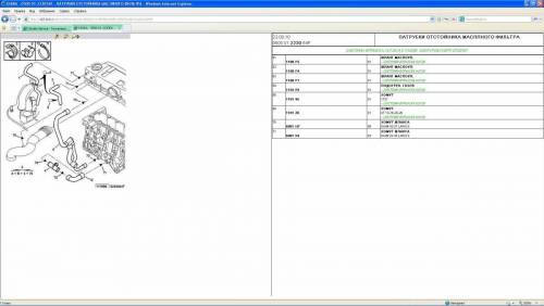

Tuk Опубликовано 6 марта, 2018 Жалоба Поделиться Опубликовано 6 марта, 2018 (изменено) 7 часов назад, Makich сказал: на 406-й и на 5008-й одно и то же: перемерзает патрубок вентиляции картера И не только на этих,у меня на прошлой машине Ситроен Ксара 1.8 бензин, выбросило половину масла через щуп. Видел доки по подогревателю картерных газов для моторов 1.8, ставится в разрыв патрубка вентиляции картера ближе к двигателю. Под номером 4,может можно придумать что нить похожее,если нет заводского. Изменено 6 марта, 2018 пользователем Tuk Ссылка на комментарий Поделиться на другие сайты Поделиться

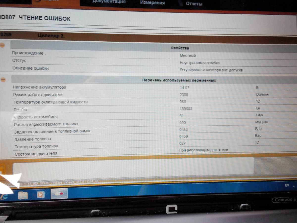

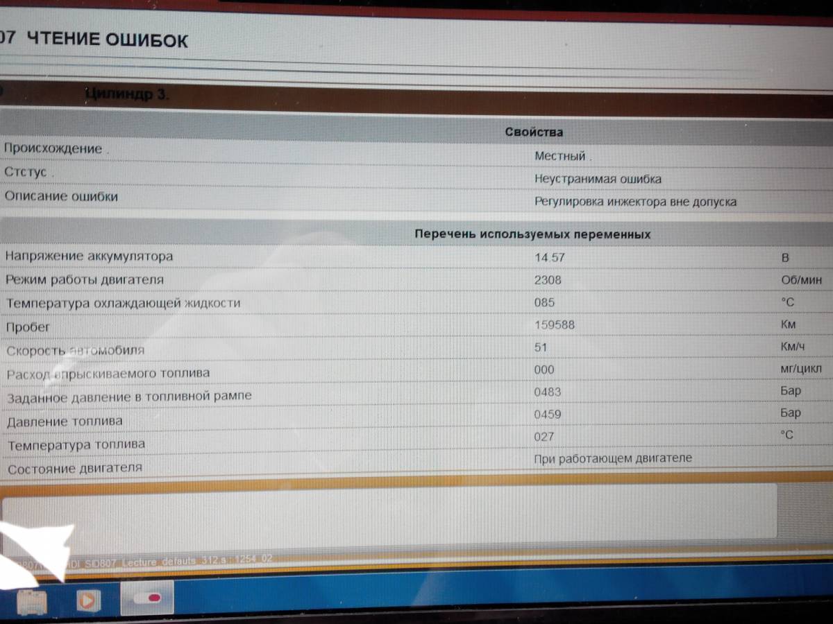

Павел220876 Опубликовано 27 мая, 2018 Жалоба Поделиться Опубликовано 27 мая, 2018 Добрый день. Diagbox выдаёт ошибку p0269. Скрин прилагаю. Помогите, что это? Каких либо сбоев в работе двигателя, не наблюдаю. Спасибо заранее. Двигатель 1,6 hdi, peugeot 5008 2011 год. Ссылка на комментарий Поделиться на другие сайты Поделиться
Модератор Citrin Опубликовано 27 мая, 2018 Модератор Жалоба Поделиться Опубликовано 27 мая, 2018 Ну так написано же русским языком что с форсункой punk2904 1 Ссылка на комментарий Поделиться на другие сайты Поделиться
Павел220876 Опубликовано 27 мая, 2018 Жалоба Поделиться Опубликовано 27 мая, 2018 (изменено) Если, не сложно, поясните, что написано? Изменено 27 мая, 2018 пользователем DJ BASS Ссылка на комментарий Поделиться на другие сайты Поделиться
Модератор Citrin Опубликовано 27 мая, 2018 Модератор Жалоба Поделиться Опубликовано 27 мая, 2018 Если все устраивает в работе мотора-ездите и не парьтесь punk2904 1 Ссылка на комментарий Поделиться на другие сайты Поделиться

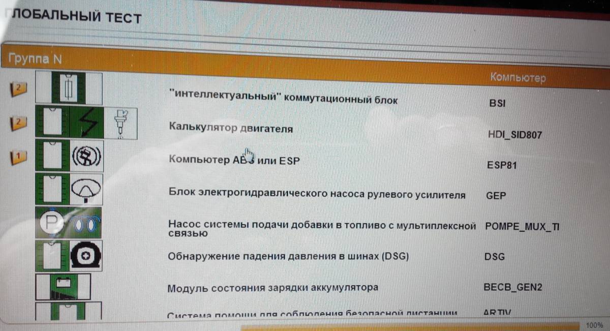

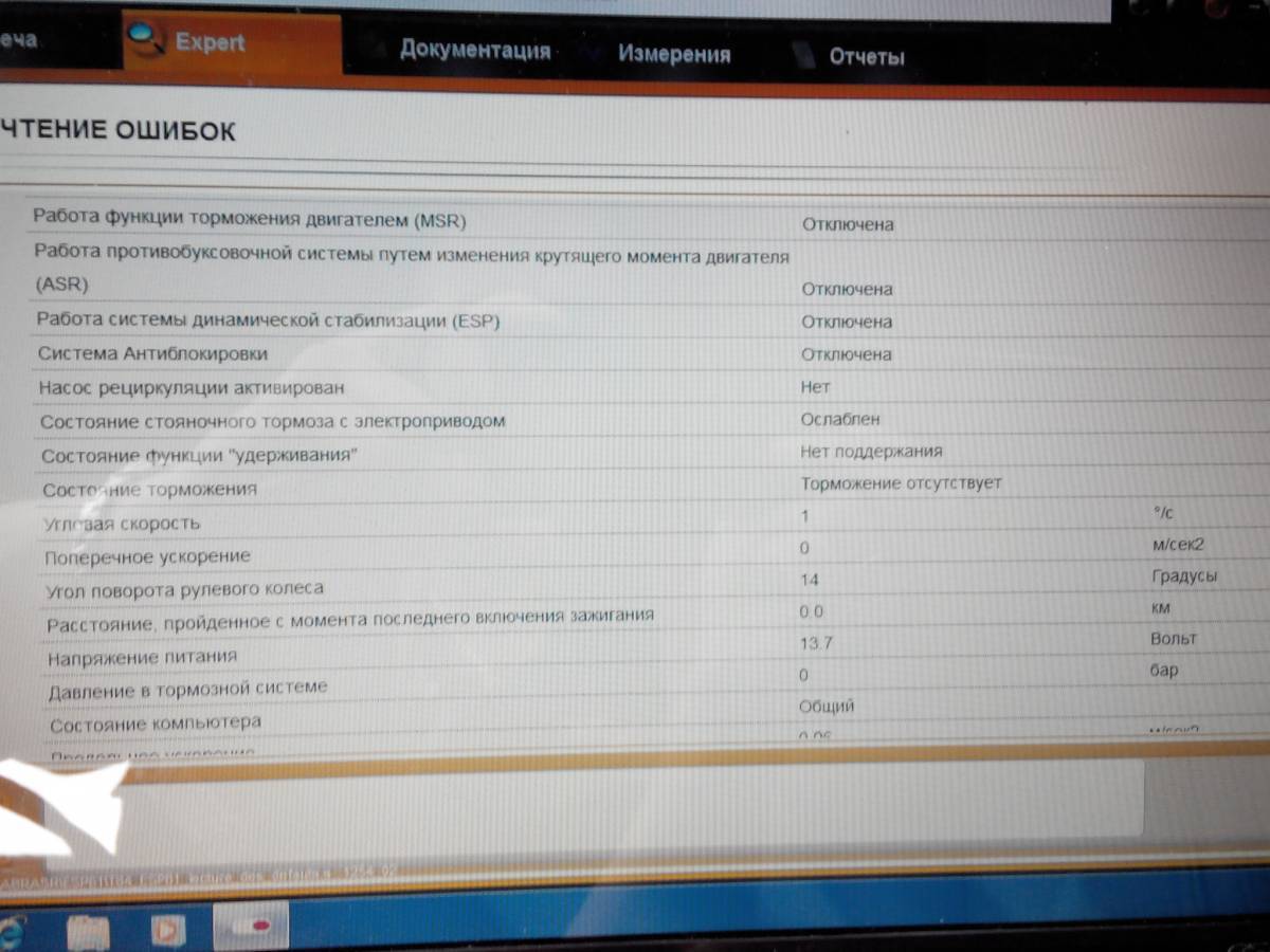

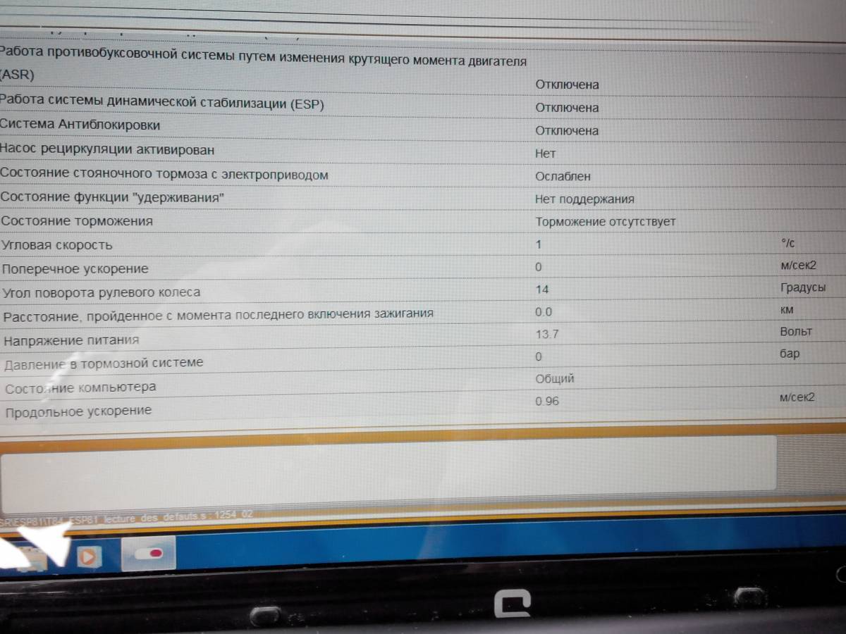

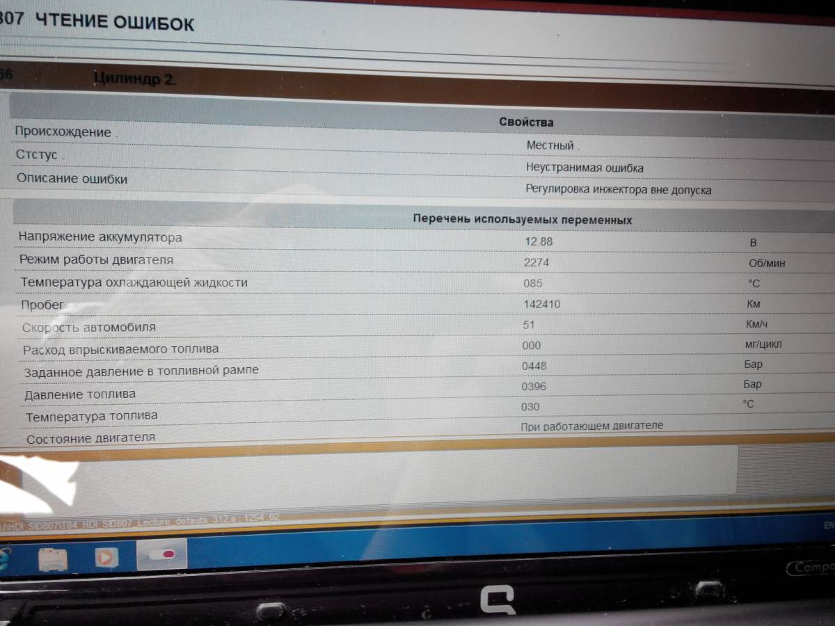

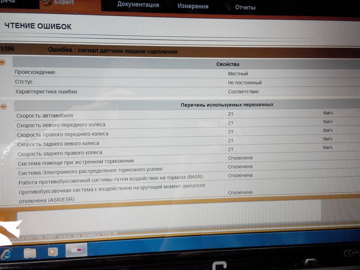

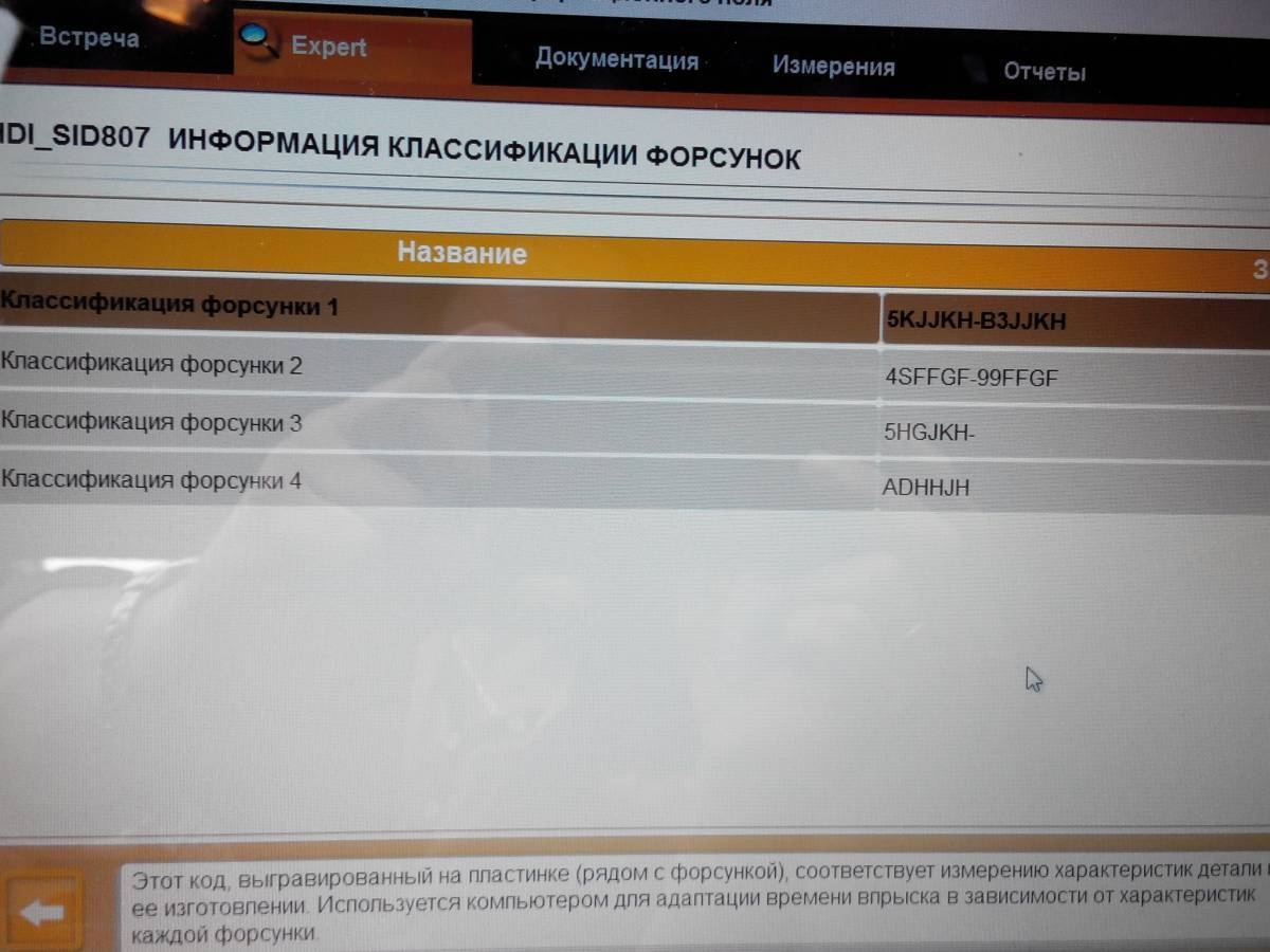

Tuk Опубликовано 18 июня, 2018 Жалоба Поделиться Опубликовано 18 июня, 2018 (изменено) Добрый всем вечер. Почитал ошибки на авто. Почитать то почитал а что дальше ? Вот выложу может,чего подскажите,хотя лучший вариант это скататься к спецам форума.))) Глобальный тест показал 6 ошибок. На фото в низу ещё ошибка антены FM2 хотя радио работает без проблем. фото. Вот глобальный тест Дальше дефект отсутствия связи с компом охранной сигнализации мне это вообще не понятно???? Дальше ниже на фотках ошибка сигнала датчика педали сцепления, Возможно эта ошибка вылезла когда сломалось крепление цилиндра с педалью и педаль провалилась ??? Ещё ошибки по форсункам 2 и 3 ниже фото И ещё посмотрел информацию по классификации форсунок,так мне вообще не понятно откуда такие коды, вроде должно быть 6 знаков а тут .Может отсюда и ошибки.И нужно перепрописать шестизначный код с форсунки на каждую по новой? Счёт номера цилиндров начинается от шкива ГРМ? И ещё, в прошлом году в феврале поменял аккумулятор, брал на Пежо 60А/ч,такой и стоял.Как то быстро машинка уходит в эконои моде, подзаряжал его месяца полтора назад, ну ладно зимой холодно,но тут тепло.Сегодня при диагностике посмотрел, показало 75% заряда и эконом моде. Неужели уже дохнет ? Изменено 19 июня, 2018 пользователем Tuk Ссылка на комментарий Поделиться на другие сайты Поделиться
