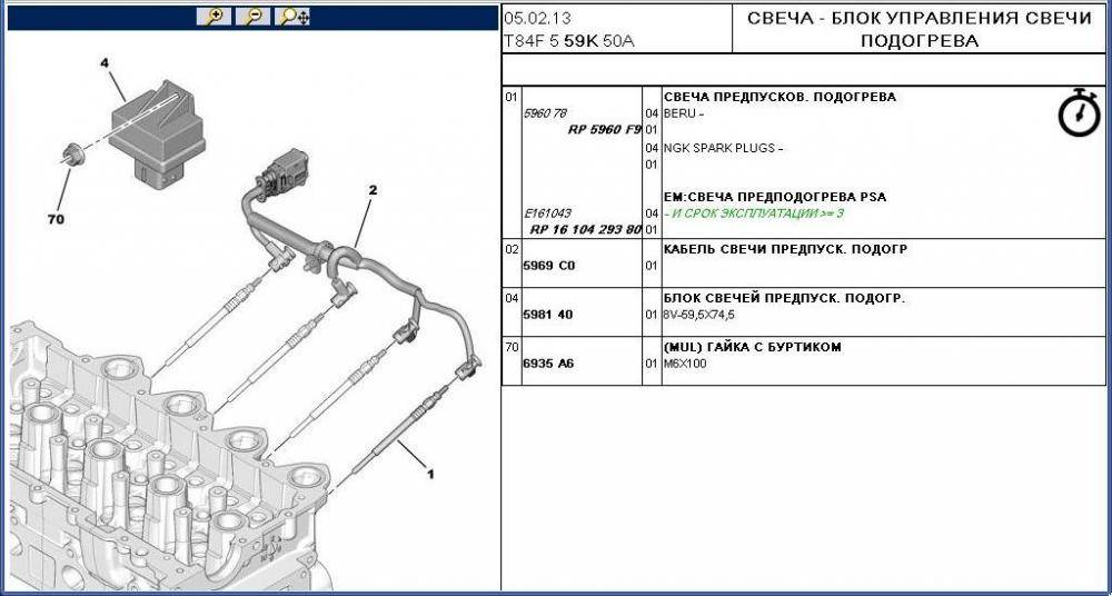

Андрей Вас. Опубликовано 1 декабря, 2015 Жалоба Поделиться Опубликовано 1 декабря, 2015 День добрый. Подскажите где найти инфу о замене свечей накала. Спасибо Ссылка на комментарий Поделиться на другие сайты Поделиться
Димыч. Опубликовано 1 декабря, 2015 Жалоба Поделиться Опубликовано 1 декабря, 2015 Вот. От одного из лучших специалистов. Раз мотор не указали, читайте про 2,0. Ссылка на комментарий Поделиться на другие сайты Поделиться
Андрей Вас. Опубликовано 1 декабря, 2015 Жалоба Поделиться Опубликовано 1 декабря, 2015 1,6 HDI Ссылка на комментарий Поделиться на другие сайты Поделиться
Андрей Вас. Опубликовано 1 декабря, 2015 Жалоба Поделиться Опубликовано 1 декабря, 2015 Вот. От одного из лучших специалистов. Раз мотор не указали, читайте про 2,0. этот я читал. Нашел через поисковик Гугл Ссылка на комментарий Поделиться на другие сайты Поделиться
Димыч. Опубликовано 1 декабря, 2015 Жалоба Поделиться Опубликовано 1 декабря, 2015 Как человек, начитавшийся здесь о косяках, насмотревшись их в реале, рекомендую обратиться к знающим людям, они заменят свечи. Ссылка на комментарий Поделиться на другие сайты Поделиться
sсhumaсher Опубликовано 1 декабря, 2015 Жалоба Поделиться Опубликовано 1 декабря, 2015 А я, как человек заломавший свечу на своём 406, настоятельно рекомендую обратиться к знающим людям)))!!! Ссылка на комментарий Поделиться на другие сайты Поделиться
Андрей Вас. Опубликовано 1 декабря, 2015 Жалоба Поделиться Опубликовано 1 декабря, 2015 я на предыдущей машине менял сам. Они на виду были. Ждем знающих людей Ссылка на комментарий Поделиться на другие сайты Поделиться
Димыч. Опубликовано 1 декабря, 2015 Жалоба Поделиться Опубликовано 1 декабря, 2015 Знающие люди должны посоветовать, как лучше снять то, что мешает поменять свечи? Ссылка на комментарий Поделиться на другие сайты Поделиться
Модератор DJ BASS Опубликовано 1 декабря, 2015 Модератор Жалоба Поделиться Опубликовано 1 декабря, 2015 Первый раз захотелось посмотреть на свечи накаливания в двигателе 1.9Д в 206-м, пришлось снимать впускной коллектор. Здесь думаю система похожая, чтобы увидеть - снять коллектор и попутные мелочи. Схемка для DV6TED4: Ссылка на комментарий Поделиться на другие сайты Поделиться
sсhumaсher Опубликовано 1 декабря, 2015 Жалоба Поделиться Опубликовано 1 декабря, 2015 Если снять шумку с двигателя и приподнять паралон который приклеен на клапанной крышке, то увидите форсунки, а рядом и свечи. Но для лучшего доступа надо скидывать щетки и пластик возле стёкла. А вот как его снять, тут уж к maxVE. Он его снимал когда менял опорно-поворотный подшипник. Я её снять не смог, когда лазил смотреть номера форсунок. Ссылка на комментарий Поделиться на другие сайты Поделиться
ByZoNe Опубликовано 1 декабря, 2015 Жалоба Поделиться Опубликовано 1 декабря, 2015 Я менял сам. Снимал все что снимают для замены воздушного фильтра. Корпус воздушного фильтра. Дальше все с помощью зеркала и такой-то матери. Все открутились изумительно. Снимал на еще теплом двигателе. 3 рабочие, 1 не работала. Руки все были исцарапаны.. Но после я бы не доверил никому это дело, зная наши СТО. Свечи NGK вроде брал. Ссылка на комментарий Поделиться на другие сайты Поделиться
