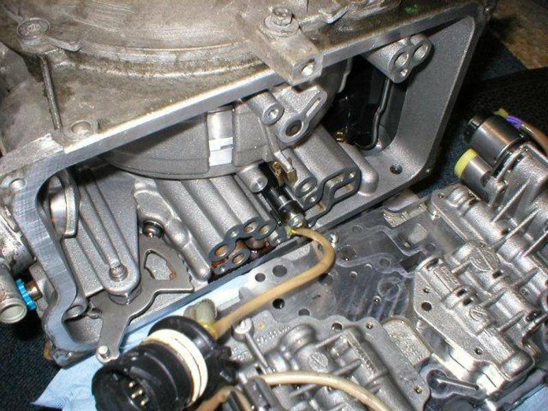

Думаю фильтр без разбора карабульки не поменяешь.
А по мне если, судить по этой фотке, то можно изловчиться. Тут же вынут гидроблок и как раз виден фильтр и фиксирующий его болт. Порою еще фоток и инфы в инете, но пока это самая информативная для меня фотка.
