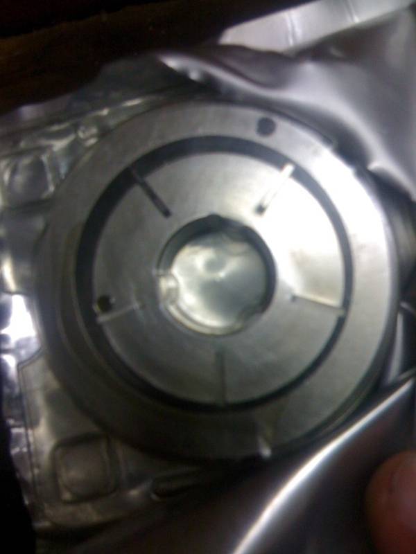

miko1a Опубликовано 3 октября, 2011 Жалоба Поделиться Опубликовано 3 октября, 2011 вот сама подкачка непонятно што вней могло навернутся Ссылка на комментарий Поделиться на другие сайты Поделиться
