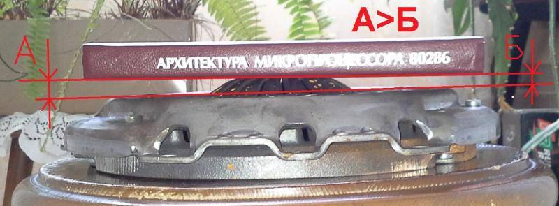

Слава_307 Опубликовано 15 ноября, 2012 Жалоба Поделиться Опубликовано 15 ноября, 2012 (изменено) Ну вот и всё, поменял сцепление. Заодно и масло в коробке Total BV 75W80. Причина моего писка (именно при не нажатой педали сцепления) видна на фото. Выжимной подшипник у меня развалился полностью, на две части, даже видна трещина на корпусе. Также был износ корзины и втулка по которой скользит подшипник, тоже повредилась, появилось углубление как бы под шпонку.Кстати, шелест который был слышен в яме из под машины и который пропадал при выжитом сцеплении, ТОЖЕ ПРОПАЛ. Изменено 15 ноября, 2012 пользователем Слава_307 Ссылка на комментарий Поделиться на другие сайты Поделиться

sidorik Опубликовано 25 декабря, 2012 Жалоба Поделиться Опубликовано 25 декабря, 2012 (изменено) такой же мотор(на эти моторы по заводу только двухмассовые) двухмассовый маховик сц...ко накрылся маховику конец корзине конец выжимному конец может кто знает про замену на одномассовый??? кстати ребята будьте внимательны разбитый двухмассовый маховик разбивает шлицы на диске сцепления спасибо P.S. SACHS 3082 000 539 вот эта корзина не подошла Изменено 25 декабря, 2012 пользователем Daiver читаем первый пост в этой теме и не задаем бестолковых вопросов! Ссылка на комментарий Поделиться на другие сайты Поделиться
