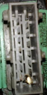

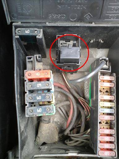

tozzz Опубликовано 27 апреля, 2015 Жалоба Поделиться Опубликовано 27 апреля, 2015 (изменено) Наконец добрался до реле с надписью "битрон" (надеюсь это то))) Находится в коробке возле водительского стакана. Контакты окислены. Почистил. Пока не включаются Изменено 27 апреля, 2015 пользователем tozzz Ссылка на комментарий Поделиться на другие сайты Поделиться

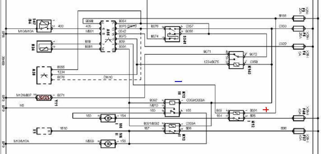

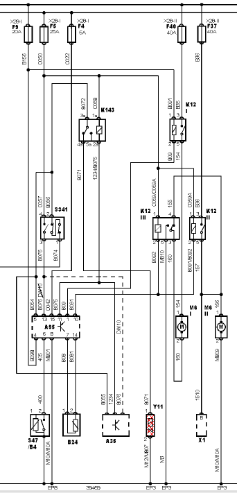

патроль Опубликовано 20 сентября, 2015 Жалоба Поделиться Опубликовано 20 сентября, 2015 Вот схема, разбирайся; А95- т.н битрон, А35 - ЭБУ. Остальное вроде читается. Ссылка на комментарий Поделиться на другие сайты Поделиться

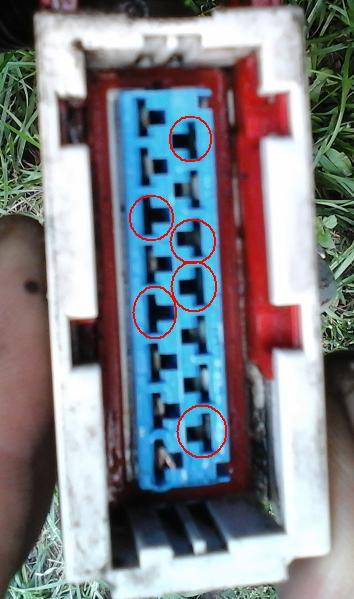

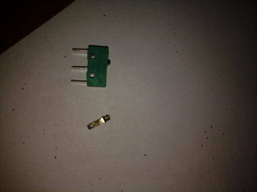

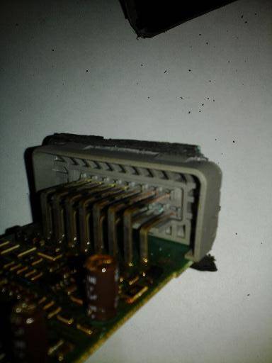

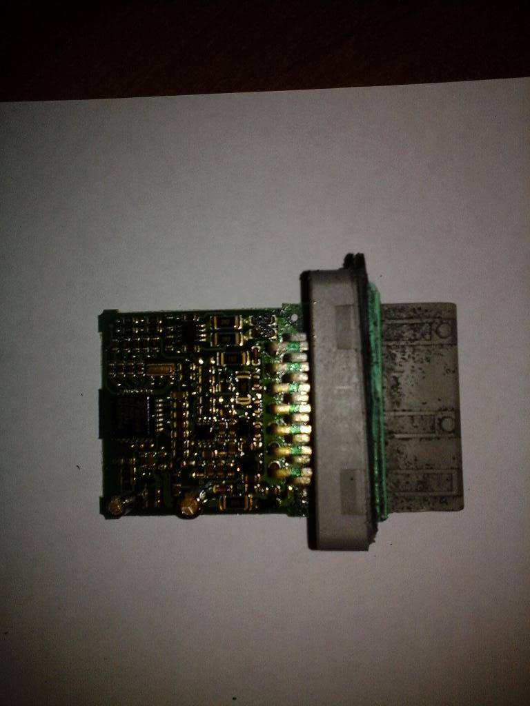

tozzz Опубликовано 20 сентября, 2015 Жалоба Поделиться Опубликовано 20 сентября, 2015 Короче в один прекрасный момент заметил, что при увеличении температуры первая скорость перестала включаться. Скинув фишку с синего четырёхконтактного включилась сразу вторая... Полез смотреть битрон, что под водительским крылом. Контакты в ужасном окисле. Один отгнил... Вспоминая французов злым не тихим посмотрел стоимость нового - опять вспомнил французов... Разбирается битрон 9631577780 только ножовкой (может мне такой попался ). Разобрал. (рез по красной линии) Пока резал представлял, что внутри, если снаружи контакты отгнивают Внутри битрон оказался вечнозащищённым от влаги и коррозии - плата покрыта лаком . Извините за качество фото. Фотик украли негодяи. Приятно. Глянул на крышку: MADE IN ITALY Ну да ладно. Итальянцам тоже ПРИВЕТ! Некоторые контакты не задействованы. Можно поменять местами.Требуются некоторые навыки в пайке. Так как дело было вечером и на фишку сразу не посмотрел контакт был сделан из ножки микрика. И впаян на место сломанного. Пришлось повозится... Ура! О счастье! Правда потом оказалось, что плюсовой управляющий (+12В) контакт в реле первой скорости не работает - переломлен розовый провод на пути от фишки, что возле радиатора до фишки под реле. Перетёрся из-за вибрации и потому, что жгут был не в посадочном месте. Спасибо патролю (человекусбольшойбуквыЧ) за схему. Из которой понятно, что плюс постоянно приходит через предохранитель F9 (20А). А управление осуществляется через минус с битрона (контакт №1), который и был отгнившим. Ссылка на комментарий Поделиться на другие сайты Поделиться
