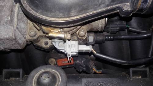

METEOR Опубликовано 15 апреля, 2018 Жалоба Поделиться Опубликовано 15 апреля, 2018 (изменено) Всем привет. После чистки дроссельной заслонки - машина после пару минут повышает обороты до 11 тыс и двиг начинает колбасить. Если сразу поехать то всё ок только чуть остановился и обратно колбасит. Подключил пежо планет активировал заслонку но непомогло пишет ошибку впускной патрубок воздуха расход соотношение. И незнаю что делать. Изменено 15 апреля, 2018 пользователем METEOR Дополнил. Ссылка на комментарий Поделиться на другие сайты Поделиться
METEOR Опубликовано 15 апреля, 2018 Жалоба Поделиться Опубликовано 15 апреля, 2018 Может дело в этом датчике я его как то попортил? Я так понимаю датчик температуры вохдуха подачи с белой фишкой при чистке ещё усик торчал? Ссылка на комментарий Поделиться на другие сайты Поделиться

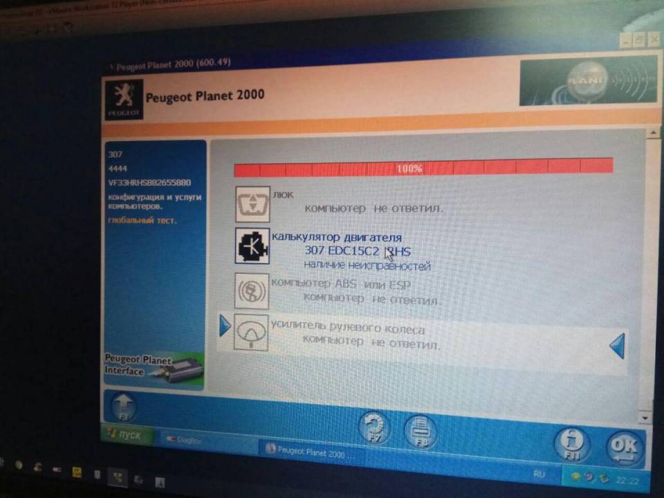

drandriy Опубликовано 26 мая, 2018 Жалоба Поделиться Опубликовано 26 мая, 2018 Здравствуйте! Нужна помощь. Авто Пежо 307 2003г. При подключении Лексии видит только моторник, абс и гидроусилитель. Других блоков не видит, в том числе и БСИ. Машина на ходу, глюков по электронике нет (не считая нерабочих концевиков и не открывающегося багажника). Диагностический разьем весь прозвонил, все на месте. Пробывал другими приборами, тоже самое. Ссылка на комментарий Поделиться на другие сайты Поделиться
