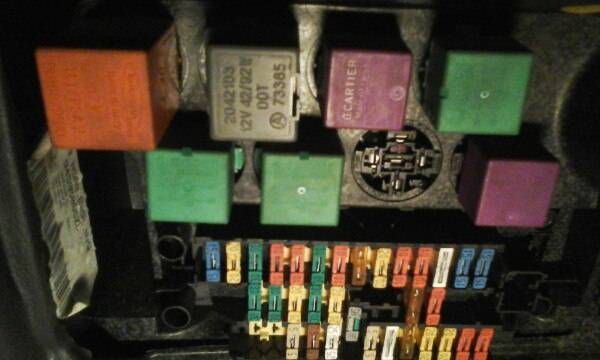

ИлюхаFMF Опубликовано 23 января, 2016 Жалоба Поделиться Опубликовано 23 января, 2016 Всем доброго времени суток. Т.к моя предыдущая тема пропала в непонятном напрвления, создал новую. Пежо 306, 1.4 бензин 2000 год. Отсутствует одна из реле, кто подскажет ее назначение и можно номерок ее каталожный. 2. Реле бензанососа крепится на кожухе куда вставляется аккумулятор?3. в 1 положении ключа горил лапмпа генератора не приборной панели, и через некоторое время после остановки двигтеля(минут 10-20,) самопроизвольно срабатывает бензонасос. Прошу не удалять тему, а помочь, т.к машина девушки, по форуму я прошелся поиском, кое-чего почерпнул, но остались вопросы. Ссылка на комментарий Поделиться на другие сайты Поделиться
serega-by Опубликовано 23 января, 2016 Жалоба Поделиться Опубликовано 23 января, 2016 Всем доброго времени суток. Т.к моя предыдущая тема пропала в непонятном напрвления, создал новую. Пежо 306, 1.4 бензин 2000 год. Отсутствует одна из реле, кто подскажет ее назначение и можно номерок ее каталожный. 2. Реле бензанососа крепится на кожухе куда вставляется аккумулятор?3. в 1 положении ключа горил лапмпа генератора не приборной панели, и через некоторое время после остановки двигтеля(минут 10-20,) самопроизвольно срабатывает бензонасос. Прошу не удалять тему, а помочь, т.к машина девушки, по форуму я прошелся поиском, кое-чего почерпнул, но остались вопросы. Здесь твой вопрос, перенесли... Укажи полное название двигателя, или вин... Ссылка на комментарий Поделиться на другие сайты Поделиться
serega-by Опубликовано 23 января, 2016 Жалоба Поделиться Опубликовано 23 января, 2016 Отсутствует одна из реле, кто подскажет ее назначение Реле задних стеклоподъемников Ссылка на комментарий Поделиться на другие сайты Поделиться
патроль Опубликовано 23 января, 2016 Жалоба Поделиться Опубликовано 23 января, 2016 Тему действительно перенесли. Реле бензонасоса как такового не существует. Есть многофункциональное реле моторного, управляется ЭБУ двигателя, одно из двух входящих в состав, питает топливный насос. Реле чаще всего располагается в одном контейнере с ЭБУ. Разобраться с такой неисправностью не просто, думаю лучше обратиться к спецам. Схемы, при наличии VIN, возможно удастся найти, но кто вручную будет писать к ним пояснения? Без пояснения Вы способны их читать? Ссылка на комментарий Поделиться на другие сайты Поделиться
serega-by Опубликовано 23 января, 2016 Жалоба Поделиться Опубликовано 23 января, 2016 многофункциональное реле..., бензонасоса Ссылка на комментарий Поделиться на другие сайты Поделиться
ИлюхаFMF Опубликовано 23 января, 2016 Жалоба Поделиться Опубликовано 23 января, 2016 вот vin: VF37AKFXT33033846. Сбросьте схему, отец электрик, разберется в них. Спасибо большое за ответы, и за то что не оставили тему без внимания. А неисправность самопроизвольного включения бензанососа можт крыться в этом блоке управления бензанососа(многофункциональное реле бензорнасоса) ? Ссылка на комментарий Поделиться на другие сайты Поделиться
