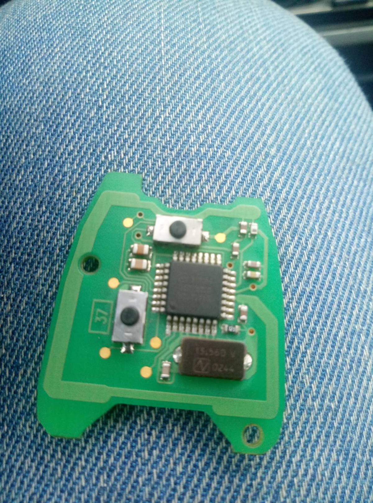

Выпал ключ из кармана, и на него наехал погрузчик, визуально все целое, но  с ключа машина не открыла ЦЗ. Личинка заржавела, пришлось отгибать дверь и открывать проволокой.
Иммо целый, машина заводится, но на кнопки ЦЗ не реагирует.
Хочу заказать из китая ключ с платой. Интересует вот что, как ее привязать ? Зажигание + 10сек удерживаем кнопку ?

новую - через процедуру привязки ключа с пином.
эту плату пропаять и вымыть, должна заработать.

Исключительно для удовлетворения любопытства.
Деталь на плате внизу справа, не чип случайно впаян?
А если его перепаять на новую плату, может без пина сможет инициализировать?
Это кварцевый резонатор частота 13560 МГц, после деления на 32, получается опорная частота передатчика брелка ЦЗ. При инициализации код пишется в микросхему так называемая ЕЕPROM - электрически программируемая оперативная память

14 минут назад, Marta сказал:
Почти так, только немного наоборот:bt::
резонаторов на 13 с половиной гигагерц не бывает. Это резонатор на 13 целых и 560 тысячных мегагерца. И при УМНОЖЕНИИ частоты на 32 дает как раз 433 МГц - частоту радиоканала.
Индивидуальные коды, конечно, пишутся в ЕЕРRОМ. Но эта ЕЕРRОМ является частью микроконтроллера (квадратная микросхема), раз нет небольшой микросхемки на 4-6-8 выводов.
И ЕЕРRОМ - это совсем не оперативная, а энергонезависимая память с ограниченным ресурсом перезаписей
(EEPROM (англ. Electrically Erasable Programmable Read-Only Memory) — электрически стираемое перепрограммируемое ПЗУ (ЭСППЗУ), один из видов энергонезависимой памяти (таких, как PROM и EPROM))
Да, ты прав, конечно умножается. И 433 МГц так и получаются. На фото не видно чипа транспондера. Если он отдельной "семечкой", то брелок ЦЗ синхронизируется без компа, а если припаян с обратной стороны платы, то может и управляется от микроконтроллера
3 минуты назад, Marta сказал:
пока на id46 это не удалось сделать никому

зачем тогда с китая чистая плата? возьми на разборе б/у, следуя этой логике, она должна привязаться.
У меня несколько иное направление мыслей. К сожалению более современных (307) пультов ДУ не знаю. Но, не редок случай, когда микросхемы памяти, не имея оборудования для чтения и перезаписи, попросту перепаивают. То же можно проделать и с пультом ДУ. Это если утерян ПИН. При наличии ПИН этот вопрос отпадает сам по себе.
1 час назад, Avs9nka сказал:
Потому что бу плата уже записана, а китайцы шлют чистую. Иммобилайзер у меня отдельно от платы
не путайте транспондер и радиомодуль. Это разные вещи, но привязывать их нужно одновременно.
Только что, sashk сказал:
Если не трудно, объясни суть процесса. Я не в первой задаю этот вопрос, но кроме "так надо" вразумительного ответа не получил. Какая физическая связь между этими устройствами, работающими с разными системами.
У меня, к примеру, два ключа с чипами, но один без пульта, оба выполняют свои функции.
16.03.2019 в 10:27, патроль сказал:
транспондер - по простому - нужен для идентификации ключа. Опрашивается при включении зажигания, передаёт данные, хранящиеся в его памяти.
плата радиомодуля передаёт другой код и служит для управления центральным замком. К иммобилайзеру отношения не имеет.
Для пежо 307:
общее между этими устройствами - пин-код, на основании которого генерируется содержимое памяти каждого из устройств.
При процедуре прописки ключа это содержимое (постоянная часть) записывается в чип и память чипа радиомодуля, а также в дамп бси. Есть ещё переменная часть кода, которая синхронизируется кнопками платы.
Отлично описано, только добавлю: если чип ЦЗ синхронизируется от иммо. Если как в дорестайлах, то там остановка чипа ЦЗ для резета осуществляется нажатием кнопки пульта и при отпускании первые байты запроса от иммо записываются в ееprom чипа ЦЗ. В новых пультах чип один (например 7961) он имеет две, а то и три области е-ПЗУ и программируется в два этапа, сначала транспондер, затем ЦЗ. Таким образом усиливается противоугонный уровень защиты.
