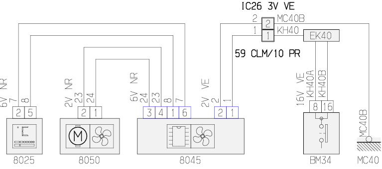

На всякий, схема подключения с раздельным блоком.post-13412-0-92458000-1401211756_thumb.png На схеме; 8025-клима 8050-двигатель вентилятора.8045-блок управления вентилятором расположен в корпусе печки.

У меня проблемка похожая, но с "нюансом". Пропал обдув. Раньше бывало пропадал, но легкий шлепок под бардачок возвращал всё на свое место. На днях пропал вообще. Полез смотреть. Двухконтактный разъём, с которого приходят на вентилятор красный "+12" и черный провода, был в хлам обгоревший. - Соединил-спаял напрямую. Не заработало. Вентилятор напрямую с аккума работает. Транзисторы целые. - Кидал свой вентилятор на донара. Там он работает. Транзисторы перепаивать не нужно. Донарский у меня не работает. С КГ "+12" по красному толстому проводу приходит на вентилятор, там всё в порядке. Куда мне еще смотреть??? Может кто знает, откуда идут остальные 3 провода на фикше на вентилятор, - розовый тонкий, черный толстый, оранжевый тонкий??? Скоро расплавлюсь в авто - на улице  +34....(((

Потом постараюсь понять, откуда вы взяли данное предположение, на улице и впрямь жара. А пока будем спасать: Красный толстый верно +12. Черный - масса. Два других идут от управляющего резистора с панели печки. Если управление ручное, значит резистор обычный, если климат, значит электронный. Для работы печки (вернее для проверки снятого вентилятора) я перемыкал эти контакты проводом с контрольной лампочкой. Проверьте, если заработает, временно, пока разберетесь с панелью, можно подключить в цепь переменное сопротивление и опытным путем подобрать нужные обороты. Накоротко замыкать не пробовал, потому не советую, эти ежики на свалке не валяются.

Решайте сами, что пробовать. Я рассказываю так, как сам понимаю суть процесса: блок управления оборотами вентилятора установлен или в корпусе вентилятора или раздельно (в корпусе печки) изменяет обороты в зависимости от сопротивления между 1 и 3 контактами разъема данного блока. Блок, как я заметил, универсален и используется независимо от того ручное управление или климат контролем.
