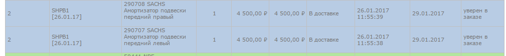

mister-twister Опубликовано 26 января, 2017 Жалоба Поделиться Опубликовано 26 января, 2017 Цена регулируемых аммортов отпугивает. Ладно вся машина была технически исправна, без раздумий купил бы за 14500 на экзисте родные амморты. Но увы, делать еще много чего. Пока заказал SACHS Как только доведу машинку до родного состояния, буду покупать все 4 родных амморта. Ссылка на комментарий Поделиться на другие сайты Поделиться
