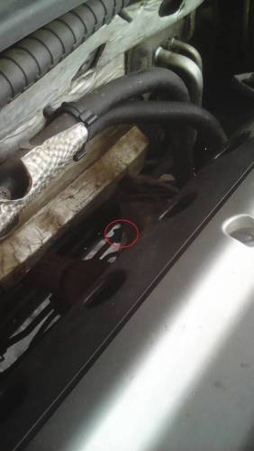

pr0 Опубликовано 5 сентября, 2017 Жалоба Поделиться Опубликовано 5 сентября, 2017 Что это за колбочка с трубкой на двигателе лежит? Такая же со второй головы. Обнаружил, что трубка обломана (помечено крестиком). Как давно не знаю, на что влияет? 2.7 HDI 2006 г. Ссылка на комментарий Поделиться на другие сайты Поделиться
Модератор Daiver Опубликовано 5 сентября, 2017 Модератор Жалоба Поделиться Опубликовано 5 сентября, 2017 Фильтр для вакуумного клапана. Ссылка на комментарий Поделиться на другие сайты Поделиться

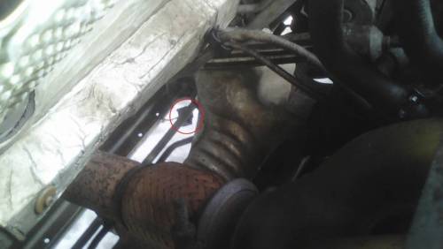

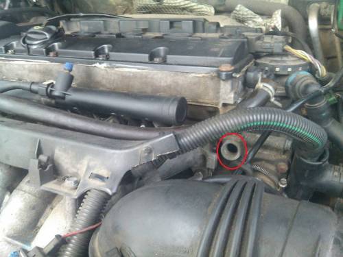

Виталий Матус Опубликовано 19 февраля, 2018 Жалоба Поделиться Опубликовано 19 февраля, 2018 подскажите что тут должно быть.2.2 бензин 2004г Ссылка на комментарий Поделиться на другие сайты Поделиться
Димыч. Опубликовано 19 февраля, 2018 Жалоба Поделиться Опубликовано 19 февраля, 2018 Трубка рециркуляции отработанных газов. Ссылка на комментарий Поделиться на другие сайты Поделиться
Виталий Матус Опубликовано 19 февраля, 2018 Жалоба Поделиться Опубликовано 19 февраля, 2018 спасибо!обязательно её ставить или можно заглушить? Ссылка на комментарий Поделиться на другие сайты Поделиться
Димыч. Опубликовано 19 февраля, 2018 Жалоба Поделиться Опубликовано 19 февраля, 2018 Так там всё уже заглушили. Ссылка на комментарий Поделиться на другие сайты Поделиться
Виталий Матус Опубликовано 19 февраля, 2018 Жалоба Поделиться Опубликовано 19 февраля, 2018 понял.спасибо Ссылка на комментарий Поделиться на другие сайты Поделиться

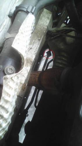

nivnik Опубликовано 11 марта, 2018 Жалоба Поделиться Опубликовано 11 марта, 2018 Здраствуйте, подскажите от чего отсоединилась фишка, возможно сорвал когда снег выковыривал лопатой, когда на брюхе сидел , к чему она идет??? 607 2005г 2.2бензин Ссылка на комментарий Поделиться на другие сайты Поделиться
Модератор Daiver Опубликовано 11 марта, 2018 Модератор Жалоба Поделиться Опубликовано 11 марта, 2018 Предположу что пустышка от датчика положения кузова для автокорректора. Ссылка на комментарий Поделиться на другие сайты Поделиться
Модератор Citrin Опубликовано 11 марта, 2018 Модератор Жалоба Поделиться Опубликовано 11 марта, 2018 А больше вариантов и нет Ссылка на комментарий Поделиться на другие сайты Поделиться
nivnik Опубликовано 11 марта, 2018 Жалоба Поделиться Опубликовано 11 марта, 2018 Спасибо...значит просто болтался... я так понял это для версий с регулируеммыми стойками для автокоректора фар.... Ссылка на комментарий Поделиться на другие сайты Поделиться

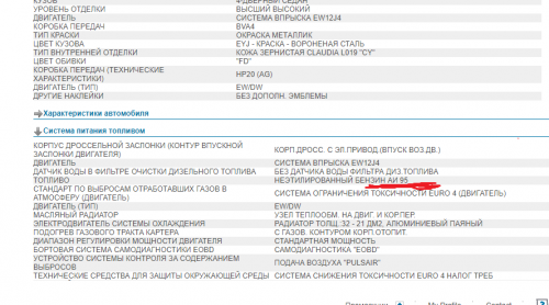

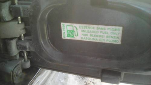

nivnik Опубликовано 16 марта, 2018 Жалоба Поделиться Опубликовано 16 марта, 2018 (изменено) Здратвуйте, вопрос к знающим, на крышке бензобака написано 95/98 а в service box по vin коду 95-ый.... Вопрос: можно ли лить 98-ой ???? Изменено 16 марта, 2018 пользователем nivnik Ссылка на комментарий Поделиться на другие сайты Поделиться
патроль Опубликовано 16 марта, 2018 Жалоба Поделиться Опубликовано 16 марта, 2018 Можно. Ссылка на комментарий Поделиться на другие сайты Поделиться

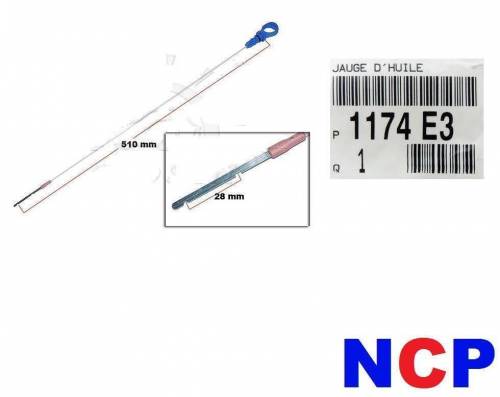

nivnik Опубликовано 17 марта, 2018 Жалоба Поделиться Опубликовано 17 марта, 2018 Спасибо, ...еще вопрос, какая длинна масленого щупа должна быть на 3FZ (EW12J4) 2.2 бенз, ???? у меня стоял оказывается не родной, обратил внимание что не плотно садится в гнездо и ручка желтая, оказался от opel zafira 2.0d узнал по коду на нем ... Вот нашел картинку вроде на 3FZ (EW12J4) если так то машина все время ездила на максимальном и более... уровне масла, с момента его замены, если хозяин не в курсе был, потому как миним на опелевском щупе это макс на пежовском..... измерьте плиз расстояние кто, от нижней метки до посадочного... Ссылка на комментарий Поделиться на другие сайты Поделиться
Модератор Daiver Опубликовано 17 марта, 2018 Модератор Жалоба Поделиться Опубликовано 17 марта, 2018 Зачем его мерять, купите новый. Он не настолько дорогой. Ссылка на комментарий Поделиться на другие сайты Поделиться
nivnik Опубликовано 17 марта, 2018 Жалоба Поделиться Опубликовано 17 марта, 2018 Дело не в том сколько он стоит, а в том что какой-то мудак его поменял и машина ездила на превышеном уровне масла, у меня она прошла пока 3000км а прежний хозяин неизвестно знал об этом или нет... (в дросельной были следы масла(но старого) видно закидывало через трубку вентиляции картерных газов, когда уровень лили большой и возможно через щуп давило(подтеки как раз под ним на тройнике трубок вентиляции)... НУЖНО ЗНАТЬ правильную длинну чтобы слить лишнее, пока новый щуп придет машина нужна чтобы ездить... Ссылка на комментарий Поделиться на другие сайты Поделиться
Димыч. Опубликовано 17 марта, 2018 Жалоба Поделиться Опубликовано 17 марта, 2018 12 минут назад, nivnik сказал: НУЖНО ЗНАТЬ правильную длинну чтобы слить лишнее, пока новый щуп придет машина нужна чтобы ездить... Сам же нашёл свой щуп. 510 см от кромки направляющей до метки минимального уровня. То, что залито было на поллитра-литр больше нормы к негативным последствиям не приведёт. Ссылка на комментарий Поделиться на другие сайты Поделиться
