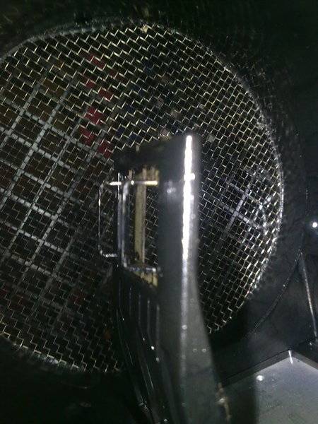

pist0let Опубликовано 6 марта, 2012 Жалоба Поделиться Опубликовано 6 марта, 2012 (изменено) подскажите как грамотно почистить расходомер воздуха я свой разобрал и мне кажется чего то не хватает,или я не прав 2.0hdi 2002 год Изменено 6 марта, 2012 пользователем pist0let Ссылка на комментарий Поделиться на другие сайты Поделиться
DRAGON Brest Опубликовано 6 марта, 2012 Жалоба Поделиться Опубликовано 6 марта, 2012 (изменено) подскажите как грамотно почистить расходомер воздуха я свой разобрал и мне кажется чего то не хватает,или я не прав 2.0hdi 2002 год Почистить очистителем карбюраторов! Протереть металлические элементы можно только если ватной палочкой и ОЧЕНЬ аккуратно.Фото сделай меньше!!! Изменено 6 марта, 2012 пользователем DRAGON Brest Ссылка на комментарий Поделиться на другие сайты Поделиться
IrokeZ Опубликовано 6 марта, 2012 Жалоба Поделиться Опубликовано 6 марта, 2012 металлические чистить не надо вообще (онож железо). это просто пластинки соединительные. а вот керамические (или какие они там хз) по идее можно. без идеи к ним прикасаться запрещено. а такие хрупкие. даже могут палочкой сломаться. чтото заметил после чистки занижает показания расходомеры . хотя может совпадения. Ссылка на комментарий Поделиться на другие сайты Поделиться
pist0let Опубликовано 6 марта, 2012 Жалоба Поделиться Опубликовано 6 марта, 2012 керамическая это ввиде спичечной головки на 2 фотке? Ссылка на комментарий Поделиться на другие сайты Поделиться
IrokeZ Опубликовано 7 марта, 2012 Жалоба Поделиться Опубликовано 7 марта, 2012 нет. это такие пластиночки которые переливаются и стоят на стоечках. (ф1 или 3) Ссылка на комментарий Поделиться на другие сайты Поделиться
IrokeZ Опубликовано 7 марта, 2012 Жалоба Поделиться Опубликовано 7 марта, 2012 спичка - это датчик температуры возлуха Ссылка на комментарий Поделиться на другие сайты Поделиться
ТотСамыйПарень Опубликовано 10 марта, 2012 Жалоба Поделиться Опубликовано 10 марта, 2012 (изменено) Именно! Только спреем для очистки карбюраторов. Ни какой палочкой, тампончиком, тряпочкой, пальчиком, НИЧЕМ!!! не лезть туда. Спрей прекрасно все отчистит.Хотя можешь и протерет аккуратненько.....потом съездить купить новый расходомер. Кста, прежде,чем лезть туда пальчиками или ватной палочкой узнай сколько он стоит . Советую VDO (оригинал). Изменено 10 марта, 2012 пользователем SPK Ссылка на комментарий Поделиться на другие сайты Поделиться
pist0let Опубликовано 13 марта, 2012 Жалоба Поделиться Опубликовано 13 марта, 2012 а сколько должно быть этих керамических перемычек,а то у меня на дальней стойке 1 перемычка ,а ближней 2 Ссылка на комментарий Поделиться на другие сайты Поделиться
Nixus Опубликовано 15 марта, 2012 Жалоба Поделиться Опубликовано 15 марта, 2012 Значит столько и должно ) Лишних деталей, без которых могло бы работать там нет ) Ссылка на комментарий Поделиться на другие сайты Поделиться

andi. Опубликовано 19 марта, 2012 Жалоба Поделиться Опубликовано 19 марта, 2012 Купил на рынке очиститель карбюраторов "MANNOL", 25 тыр., снял с машинки расходомер и тупо брызгал на электроды спреем. Столько грязи вылилось, не думал что столько будет. Электроды стали беленькие-чистенькие, продул воздухом с компрессора и поставил на машинку. Заводись и поехали!!! Главное внутри руками ничего не трогать, спрей сделает свое дело. Насколько помогло узнаю позже на трассе. Ссылка на комментарий Поделиться на другие сайты Поделиться

rus406 Опубликовано 22 марта, 2012 Жалоба Поделиться Опубликовано 22 марта, 2012 (изменено) Чистил сегодня расходомер очистителем карбюратора MANNOL. Не скажу, что был сильно грязный, только масленный налет был. Высохло всё быстро и без компрессора. Разницы, до и после очистки, в динамике и расходе не заметил. Как был средний расход по городу 10л. так и остался. Пахнет этот очиститель 646 растворителем. Изменено 22 марта, 2012 пользователем rus406 Ссылка на комментарий Поделиться на другие сайты Поделиться
