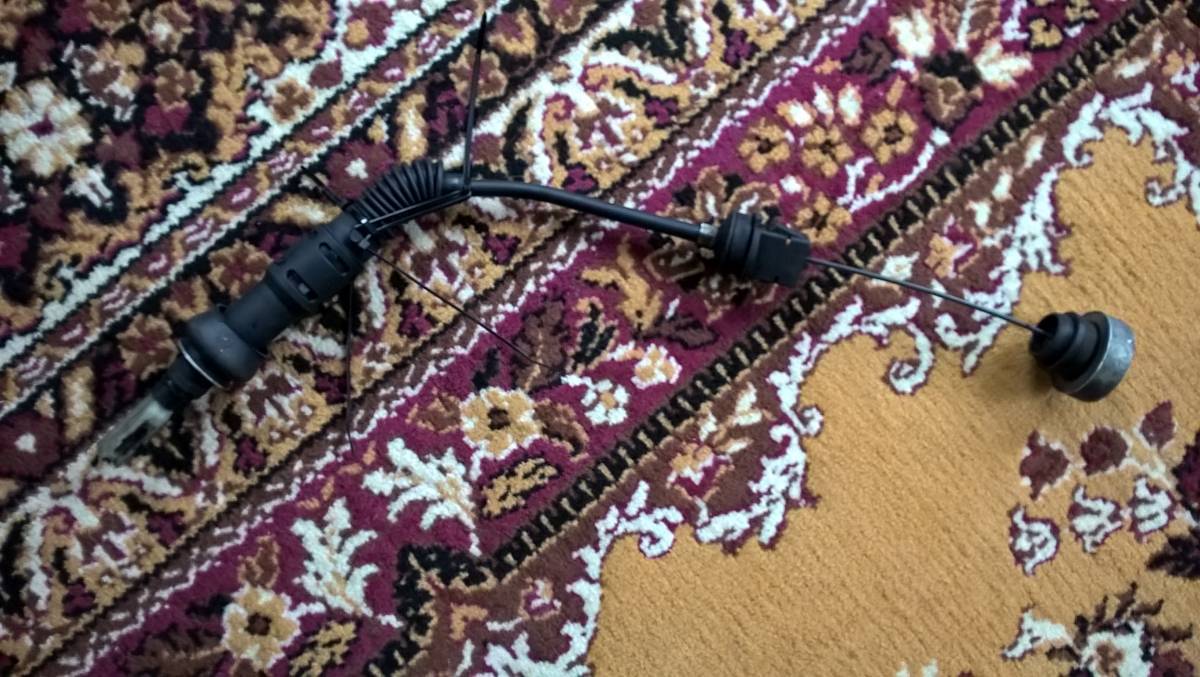

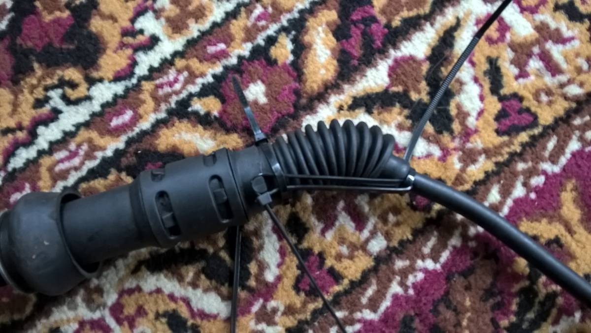

Петр25 Опубликовано 7 февраля, 2014 Жалоба Поделиться Опубликовано 7 февраля, 2014 Пежо 306 1.9 дизель, 1998год 68 НрТакая проблема: Начало вести сцепление, на заведенной плохо включалась 1 и 2, заглушишь все норм, решил посмотреть. Нашел маленькую шайбу которую подложили под резинку тросика, убрал - не помогло, поставил толще - не помогло, собрал обратно- начало включаться легко (1 пальцем). Поездил где-то неделю опять началось..... Опять разобрал собрал ( убрал шайбу-плохо, собрал без шайбы опять все наладилось). Но потом через неделю халява закончилась- раз 20 собирал разбирал , с шайбами и без, на 21 попытке наладилось на на пол дня. Вопрос: Может ли эта проблема убраться регулировкой тросика, или надо выжимной менять, а может и сцепление с корзиной. После того как заглушишь тросик то легко вынимается то надо выжимать рычаг, почему???? Помогите пожалуйста.... Ссылка на комментарий Поделиться на другие сайты Поделиться
3DSasha Опубликовано 7 февраля, 2014 Жалоба Поделиться Опубликовано 7 февраля, 2014 На тросе есть компенсатор натяжения. Который может от износа крякнуть. И тогда возможно при манипуляциях с ним то натягивается нормально то нет. И поэтому сцепление выжимается уже не так как надо. И тогда передачи плохо переключаются. Советую трос заменить на новый. Отправлено с моего HTC One X через Tapatalk Ссылка на комментарий Поделиться на другие сайты Поделиться
Петр25 Опубликовано 8 февраля, 2014 Жалоба Поделиться Опубликовано 8 февраля, 2014 снял ящик акума. Там находилась резиновая гофра, так она слезла со своего места ( под ней пружина была). Поставил назад. вроде включаются пока еще. Заказал тросик автоматическим натяжением стоит 370 тон, Стоит оно этого или нет... простой стоил 180 тон спасибо .... На тросе есть компенсатор натяжения. Который может от износа крякнуть. И тогда возможно при манипуляциях с ним то натягивается нормально то нет. И поэтому сцепление выжимается уже не так как надо. И тогда передачи плохо переключаются. Советую трос заменить на новый. Отправлено с моего HTC One X через Tapatalk Ссылка на комментарий Поделиться на другие сайты Поделиться
3DSasha Опубликовано 9 февраля, 2014 Жалоба Поделиться Опубликовано 9 февраля, 2014 У меня в свое время там же сломалось, в итоге педаль сцепления провалилась в пол. А я был в лесу. Ну думаю трос порвал. А оказалось что он просто максимально удлинился и пришлось подкладывать гайки чтоб домой доехать :-) Отправлено с моего HTC One X через Tapatalk Ссылка на комментарий Поделиться на другие сайты Поделиться
Петр25 Опубликовано 9 февраля, 2014 Жалоба Поделиться Опубликовано 9 февраля, 2014 Все поменял тросик на автоматический. Все просто отлично. передачи опять можно одним пальцем включать Ссылка на комментарий Поделиться на другие сайты Поделиться

Петр25 Опубликовано 28 августа, 2015 Жалоба Поделиться Опубликовано 28 августа, 2015 У пежо ж тросик сцепления саморегулирующийся!когда я себе менял никакого механизма саморегилурования да и вообще регулирования там нет было... может это в коробке всунуто где.. хз, но он просто определенной длины был Есть два вида тросиков один с автоматическим натягом( там стоит фиксатор вкл и выкл натяжителя) второй простой регулируется подложкой чего либо или подрезанием резинки Ссылка на комментарий Поделиться на другие сайты Поделиться
