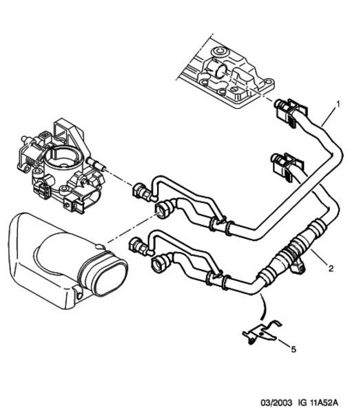

Гость Jigar Опубликовано 18 декабря, 2012 Жалоба Поделиться Опубликовано 18 декабря, 2012 (изменено) Может при таком количестве несчастных случаев имеет смысл поискать на разборке обогреваемую трубку отвода картерных газов от скандинавских машин?Ну вот, сегодня и подогрев не помог,странно, прошлую зиму было холоднее а такой ерунды не было,3 литра масло вылило под капот.Нужно ставить картонку.И вопрос :- почему не срабатывает клапан в крышке маслозаливной ? Изменено 18 декабря, 2012 пользователем Jigar Ссылка на комментарий Поделиться на другие сайты Поделиться
Toretto Опубликовано 18 декабря, 2012 Жалоба Поделиться Опубликовано 18 декабря, 2012 Нужно ставить картонку.И вопрос :- почему не срабатывает клапан в крышке маслозаливной ? а ты его мыл, чистил? Ссылка на комментарий Поделиться на другие сайты Поделиться

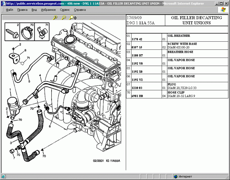

FORT Опубликовано 19 декабря, 2012 Жалоба Поделиться Опубликовано 19 декабря, 2012 Подскажите, у меня стоит вариант трубки под номером 2. Это оборгреваемая?Ну, как я понял - да. На ней (в середине) "фишка" есть какая? Провода подсоединены? Начитался этих ужасов вчера про выгон масла.С утра кинулся смотреть под капот.Щуп на месте,и,самое интересное вроде, трубка номер 2 с подогревом ,так как в средней её части эл/разъём присутствует.Вот только машинка моя ноябрь 2001 2.2 бенз. Ссылка на комментарий Поделиться на другие сайты Поделиться
Master0 Опубликовано 19 декабря, 2012 Жалоба Поделиться Опубликовано 19 декабря, 2012 Так в 2.2 другая ж схема, маслоотделитель, разветвленная сеть трубочек... И я не вижу, где здесь обогрев, или где он должен быть :unsure:/> Ссылка на комментарий Поделиться на другие сайты Поделиться
