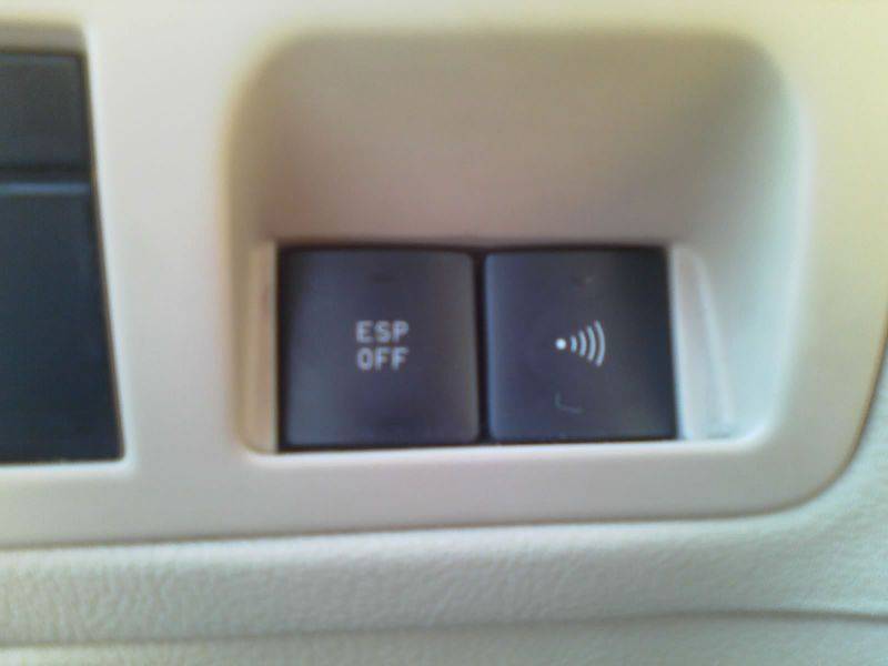

Подскажите, пожалуйста, для чего правая кнопка на фото? Не могу понять, но при нажатии ничего не происходит.
Нужно сначала прочитать мануал, а потом писать.
Это кнопка отключения сигналки, точнее датчиков которые в салонев плафоне подсветки
