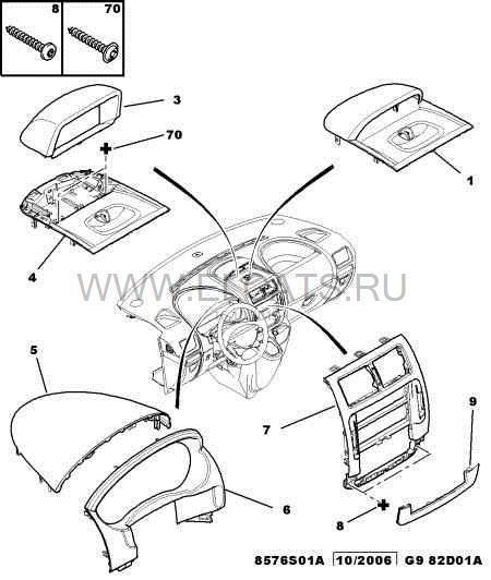

    Интересно подойдет ли козырек для большого экрана от пежо эксперт/ситроен джампи. Чтобы туда сразу планшет вставить? 8209.J5
    post-8757-0-88640000-1445018447_thumb.jp
    Поделиться на других сайтах
    наверное только опытным путем. Надо на разборках такого найти

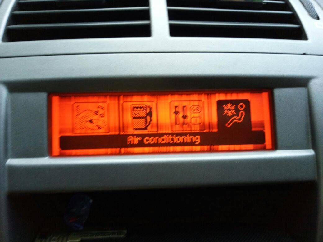

    Всем привет! Стал счастливым обладателем 407!
    Есть проблема. Пропаял шлейфы, сделал систему охлаждения- все без толку.
    Мой стоковый дисплей имеет 4 иконки в меню:  Air functions, Trip computer, Personalisation-configuration, Air conditioning. На экзисте пусто, на разборках за б\у 6000р просят (если есть такая болячка, то прослужит он тоже не долго). Нашел по адекватной цене на Ali express lcd-шку, но там менюха другая. А точнее добавлена новая иконка с телефоном. Так вот вопрос в следующем: работать будет? Или шить надо будет? Расположение разъема такое-же, можель точно 407... По поводу подсветки- поменяю пластину, которая под матрицей на старую и будет она тоже оранжевая.
    На фотках оранжевая- моя. Ночь в холодной подземке простояла тачка, все видно. После 5-10 минут после запуска вообще изображение пропадает.
    Изменено пользователем std847
    С помощью диагностического компьютера конфигурируется дисплей под нужный тип.

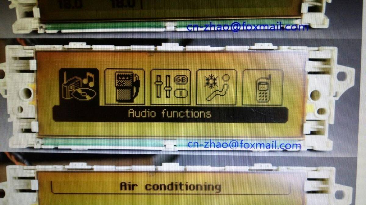

    А китайцы часом цветными не торговали в принципе? Лишь монохром у них?
    Надо выбрасывать свой, проблема как у всех, но хотел цветной воткнуть.  Нашел у поляков:
    но за такую цену задумался так ли мне нужна эта цветность.. Сам у китайцев ничего кроме обычного оранжевого не видел в продаже, но мало ли, может плохо искал :)
    Цена за цветной нормальная. Из Китая будет монохром, но можно взять с русским языком.
    Русский не нужен. Меня скорее цвет смущает. Этот желтый фон у китайских монохромов просто убог до безобразия.
     - типичный пример
    Вот другой, темный, уже другое дело -   Но есть отзыв, что на 407 дисплей не подошел. Правильно понимаю, что хоть там в описании и указано, что он для 407 и 12-пиновый - на 407 он не подойдет из-за различий в "передке" (рамка эта металлическая)? И по факту для 100% совместимости заказывать стоит сразу этот желтый и не париться?
