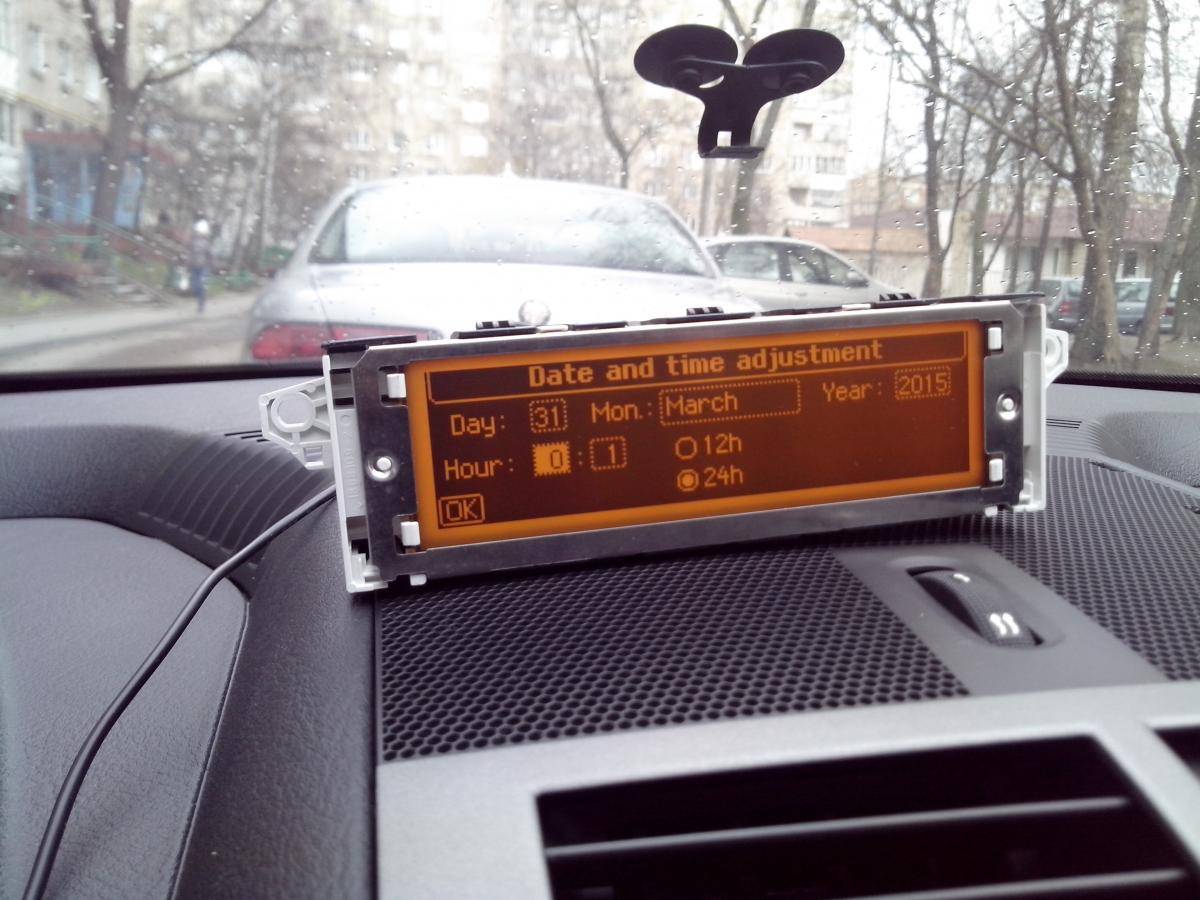

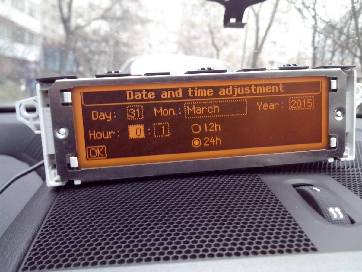

Пежо 407. Монохромный маленький экран, поплыл экран, полосы
    Рекомендованные сообщения
    Пришел экран из Китая (брал по ссылке, что приводил выше). Впечатления только положительные. Подсветка конечно песочного цвета, старый экран был более контрастный. Но мне это впринципе не важно. Установил и все работает, ничего даже прописывать вроде как не надо, и климат двухзонный и всё как в старом. Единственное что у меня блютуза нет, а тут в меню есть, и телефончик перечеркнутый отображается (впринципе через Лексию можно отключить если напрягать будет). У этого дисплея разъем справа, а не слева, как в старом, поэтому пришлось кабель перетянуть в правую половину и жгут разобрать, т.к. магнитола не вставлялась из-за натянутых проводов. Ну вот вообщем и всё. Фото прилагаю.

    Проверь включение-выключение в климате управления температурой  с водительской стороны. (это когда пассажирская сторона вместе с водительской меняется и раздельно)
    перепаял светодиоды с оригинального + с него же светофильтр (2 часа).

    Проверил управление климатом - всё работает. И к подсветке уже привык. Рекомендую!

    Моет не заметил что пункты инвертированы? Deactivate - включает, activate - выключает.

    Вот и я получил экран из Китая. Все сразу работет. Сразу на английском. 2х зонный работает. Цвет немного не тот, чем родной. Желтей немного. Как выше написали более песочный. Но главное что бы не темнел)))) А так очень доволен.

    Подтверждаю, вкл с выкл поменяны местами. Ещё косячок - в режиме trip по нажатию кнопки на рычаге дисплей просыпается не на том же месте как оригинальный, а на шаг вперёд. То есть если потух с моментальным расходом, то проснулся с дневным №1 и т.д.

    Приехал мне экранчик. Еще обнаружен косяк - при включении габаритов яркость подсветки экрана не изменяется. На оригинальном яркость притухала.
