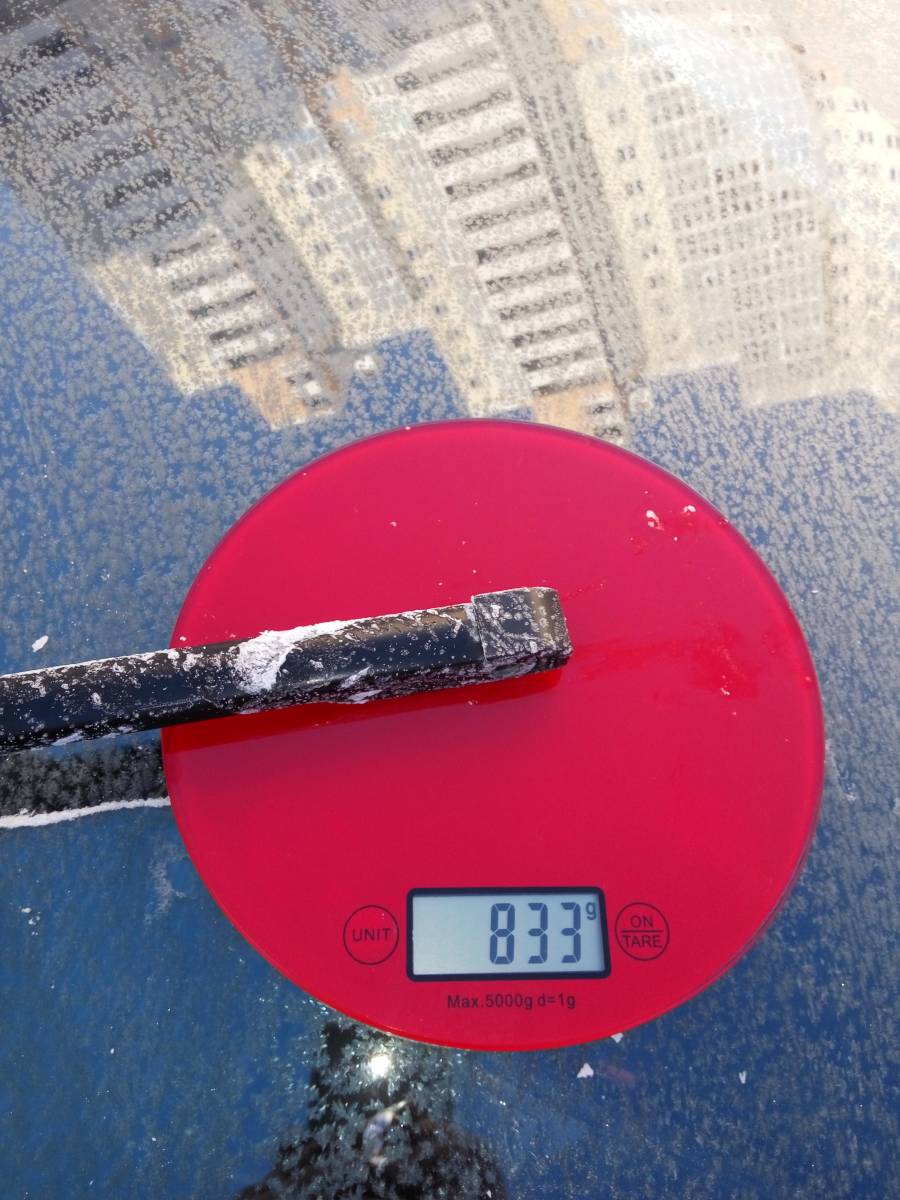

9 минут назад, Ректор сказал:
Показатели лучше чем у новых. Тачка в гараже при съёмке?
Да, -4 там и после катаний в - 14С°. Я сжимал скобы держащие пружины( сделал больший натяг пружин)

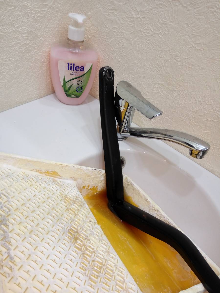

В квартирных условиях разобрать я пружину не смог, все эти лайфхаки типо разогните, просуньте монетки, сожмите, всё она выпала, неприменимо для наших поводков.
Короче залил типа вэдэшкой сначала, вымыл всю каку поразгибав раз 100. потом окунул в ванную с обычным маслом 5в40 и разгибал по 100 раз, и так раз пять.

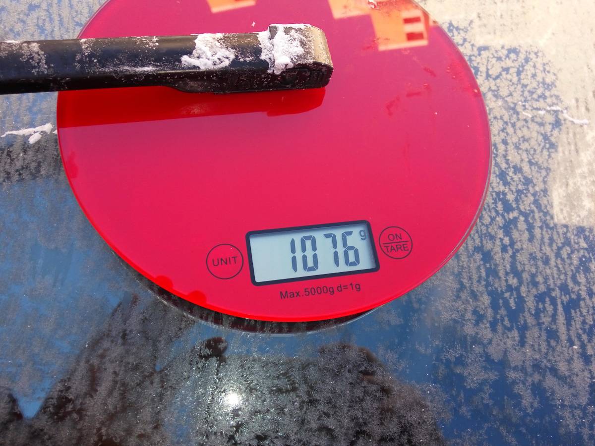

Результат измерений сегодня при -25, больше суток на улице провели.
Водительский новый оригинал не трогал 1кг.
Пассажирский восстановленый 0,8кг. что в 8 раз лучше чем до.

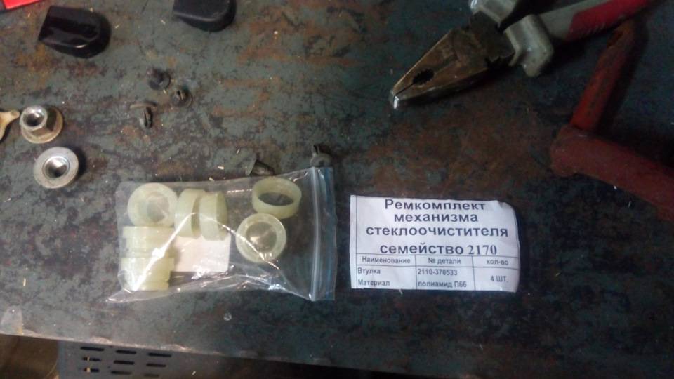

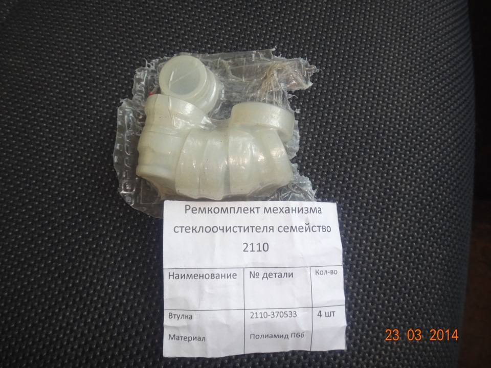

Расскажите где этот магазин Движок,есть такой на Сухарево но там не знают про такие втулки от Калины.
И вообще я купил такой же пакетик на Гурского 16,это кажется Дизель бай называется,но!,там номер запчасти тот же,пакетик тот же,бумажка та же.
Но в пакете 4 втулки а не 3,и размер у всех одинаковый,слишком большой. Пришлось пока вместо шайбы на яблоко одеть обрезанную пробку от бутылки Дарида))),и пластиковым хомутом подвязать,долго не протянет чую.
Помогите плиз где найти такой ремкомплект,или как перевернуть короткую тягу,я что то недогоняю,она там сильно запрессована со всякими резинками в палец.
А может в Орше есть интернет магазины и можно было бы с доставкой или по почте заказать)?
Автоваз это гиблый бренд,номер запчасти и сама бумажка с надписью сделано во Владимире идентичны,а начинка разная,что за бред.

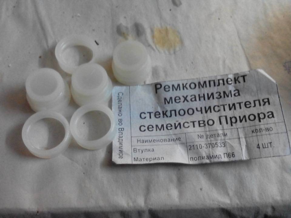

@Balrog хм, действительно в инете есть фото втулок с таким же артикулом, но с другой комплектацией, т.е. там 4 штуки и все одинакового большого размера.
Аааа, я понял, у них артикулы одинаковые, но назначения для разных моделей "Ремкомплект механизма стеклоочистителя семейства 2110\2170\Приора".
Это которые не подходят нашим 607м:

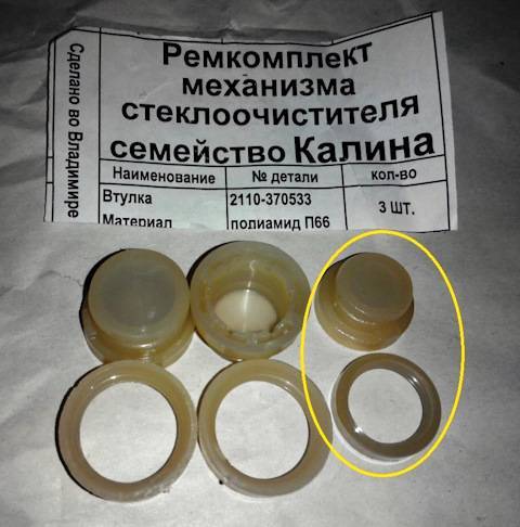

6da6a1cs-960.thumb.jpg.f57da6d4d5d78783dce4e9c3334522e1.jpg9f4e314s-960.thumb.jpg.1f46182bc7bf68953117200b6e1f001b.jpg46148bes-960.thumb.jpg.0b25fcfe0231f40263f03485fcb5acce.jpg
В нашем случае подходит комплектация из 3 шт. и названием "Ремкомплект механизма стеклоочистителя семейства КАЛИНА", как и у меня на фото.
Интернет-магазинов по автозапчастям у нас в городе нет, уж тем более российского автопрома (а на экзистах подобных я не нашёл). Могу купить, но если есть кем передать или кто заберёт. Почтой нынче не выгодно уже такие мелочи.)) Поищи ещё как я написал, если не найдёшь, то что-нибудь придумаем.

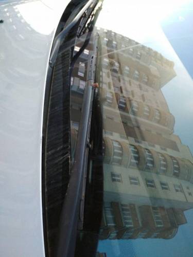

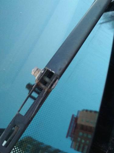

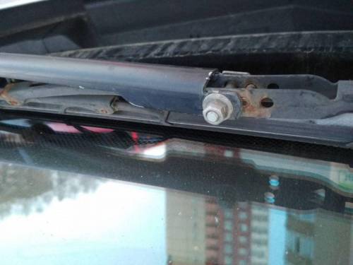

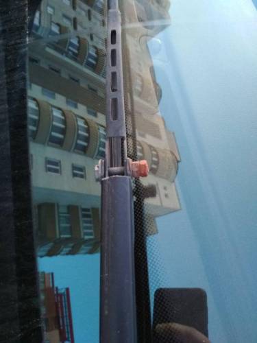

Всем привет. Суть проблемы такая, сейчас на машине стоят каркасные дворники и вместо крепления использованно оригинальное инженерное  колхозное решение ввиде болта(см. прикрепленный файл). Купил каркасные щетки Bosh 3 397 001 866. Крепление там я не нашел. Собственно вопрос какие возможные варианты решения есть с этой проблемой?
photo_2018-04-22_20-27-15.thumb.jpg.1ccbabf9aec1fc15677f16abcc60283b.jpgphoto_2018-04-22_20-27-24.thumb.jpg.7705090ed21db105cb7becd4d0ae2183.jpgphoto_2018-04-22_20-27-02.thumb.jpg.bbc8a33e32b1d54d9fa472b1925dda21.jpgphoto_2018-04-22_20-27-32.thumb.jpg.f96655ac365355d76b8a221e188bc687.jpg
