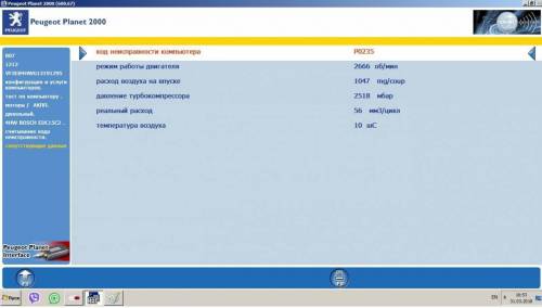

Гость Юрики Опубликовано 30 марта, 2018 Жалоба Поделиться Опубликовано 30 марта, 2018 Привет всем, может кто подскажет по ошибкам, началось все после замены блока ABS, машина едет нормально до 2500т, если крутить мотор дальше идёт резкий затуп, машина перестаёт ехать, пока не отпустишь педаль газа и опять не нажмёшь... горят ошибки по Абс и Есп, может ли это влиять как то на это? Ссылка на комментарий Поделиться на другие сайты Поделиться
Модератор Citrin Опубликовано 30 марта, 2018 Модератор Жалоба Поделиться Опубликовано 30 марта, 2018 Ошибки это ошибки. Параметры работы мотора где? Ссылка на комментарий Поделиться на другие сайты Поделиться
Гость Юрики Опубликовано 30 марта, 2018 Жалоба Поделиться Опубликовано 30 марта, 2018 24 минуты назад, Citrin сказал: Ошибки это ошибки. Параметры работы мотора где? По параметрам все в норме,ничего криминального нету, завтра сброшу... Ссылка на комментарий Поделиться на другие сайты Поделиться

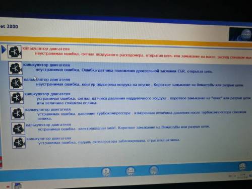

igor12 Опубликовано 31 марта, 2018 Жалоба Поделиться Опубликовано 31 марта, 2018 Может эта ошибка удоляется только дилерским прибором? Ссылка на комментарий Поделиться на другие сайты Поделиться
патроль Опубликовано 31 марта, 2018 Жалоба Поделиться Опубликовано 31 марта, 2018 2 часа назад, igor12 сказал: Может эта ошибка удоляется только дилерским прибором? А то что на скрине? Это какой? Ссылка на комментарий Поделиться на другие сайты Поделиться
chub Опубликовано 31 марта, 2018 Жалоба Поделиться Опубликовано 31 марта, 2018 11 часов назад, Юрики сказал: Привет всем, может кто подскажет по ошибкам, началось все после замены блока ABS, машина едет нормально до 2500т, если крутить мотор дальше идёт резкий затуп, машина перестаёт ехать, пока не отпустишь педаль газа и опять не нажмёшь... горят ошибки по Абс и Есп, может ли это влиять как то на это? Может для начала избавиться от ошибок, а потом делать выводы едет она или нет. Как она поедет когда ошибки критические??? и абс с есп из за этих ошибок тоже будет гореть, по свирлу Ссылка на комментарий Поделиться на другие сайты Поделиться
igor12 Опубликовано 31 марта, 2018 Жалоба Поделиться Опубликовано 31 марта, 2018 1 час назад, патроль сказал: А то что на скрине? Это какой? У меня был перескок ремня, ошибка датчика коленвала, после ремонта ошибка осталась и не удоляется, какие еще расшифровки этой ошибки? Ссылка на комментарий Поделиться на другие сайты Поделиться

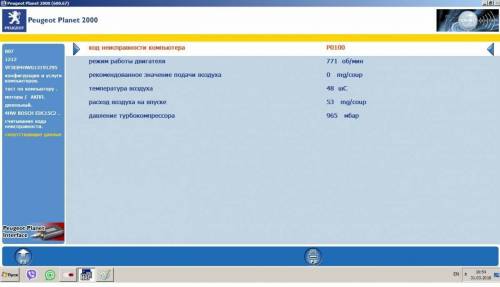

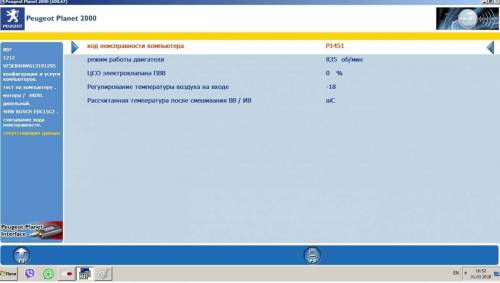

Гость Юрики Опубликовано 1 апреля, 2018 Жалоба Поделиться Опубликовано 1 апреля, 2018 (изменено) В 30.03.2018 в 22:46, Citrin сказал: Ошибки это ошибки. Параметры работы мотора где? В 30.03.2018 в 22:39, Юрики сказал: Привет всем, может кто подскажет по ошибкам, началось все после замены блока ABS, машина едет нормально до 2500т, если крутить мотор дальше идёт резкий затуп, машина перестаёт ехать, пока не отпустишь педаль газа и опять не нажмёшь... горят ошибки по Абс и Есп, может ли это влиять как то на это? по 3 ошибке по 5 ошибке по 6 ошибке Изменено 1 апреля, 2018 пользователем Юрики Ссылка на комментарий Поделиться на другие сайты Поделиться
