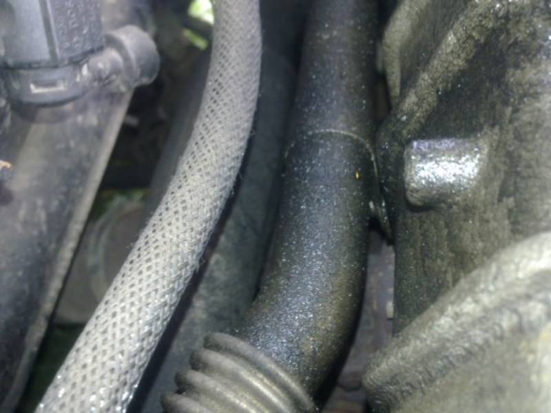

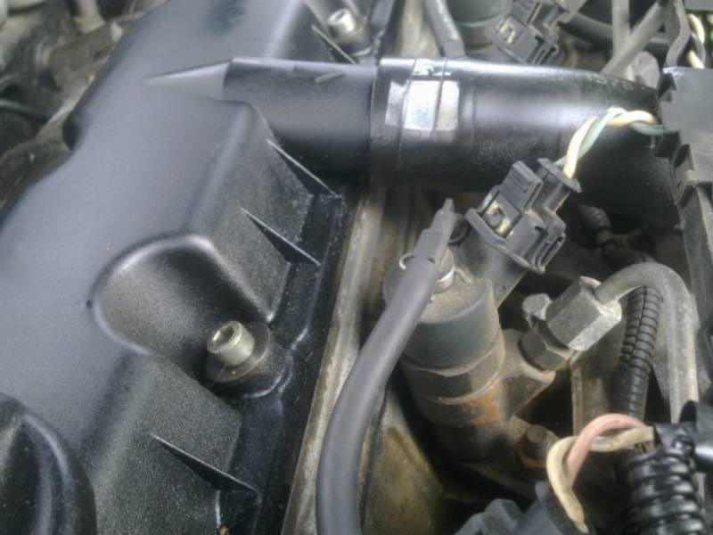

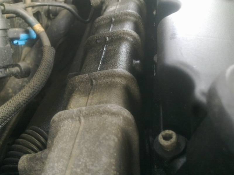

Санычъ Опубликовано 16 июля, 2011 Жалоба Поделиться Опубликовано 16 июля, 2011 (изменено) Здрасьте Товарищи...такой вот вопрос: с ямы смотрел на мотор - там чет масло есть и вот откуда оно там я не знаю...вроде масло не уходит на земле пятен не остается, но сам факт...откуда там может подтекать масло...на патрубках каких-то сверху мотора....может ли из турбины? и страшно ли это?? peugeot 406 1999 рестайлмотор 2.0Hdi Изменено 1 февраля, 2015 пользователем Dimetrio Ссылка на комментарий Поделиться на другие сайты Поделиться
Гость alexei2010 Опубликовано 16 июля, 2011 Жалоба Поделиться Опубликовано 16 июля, 2011 Год езжу с похожей историей и не загоняюсь.Может сапливить из под клапанной крышки. Ссылка на комментарий Поделиться на другие сайты Поделиться
ТотСамыйПарень Опубликовано 16 июля, 2011 Жалоба Поделиться Опубликовано 16 июля, 2011 вариантов тьма. Задний сальник коленвала, например... Ссылка на комментарий Поделиться на другие сайты Поделиться
Skify Опубликовано 16 июля, 2011 Жалоба Поделиться Опубликовано 16 июля, 2011 Неа, турбина 100 пудов, практически у всех она подтекает. У меня уже год такая ситуация как купил авто, на работу движка не влияет, масло практически от замены до замены. Ссылка на комментарий Поделиться на другие сайты Поделиться
Peter.blr Опубликовано 17 июля, 2011 Жалоба Поделиться Опубликовано 17 июля, 2011 Поддерживаю Skify. У 8 машин из 10 дизельных машин постоянно вижу такие "течи". Похоже изнашиваются хомуты и пластиковые патрубки. А там же пары масляные летают. В общем люди и не собираются это устранять. Как говорят мотористы: "хороший дизель должен течь". Другое дело если сальники текут. Ссылка на комментарий Поделиться на другие сайты Поделиться
Санычъ Опубликовано 17 июля, 2011 Жалоба Поделиться Опубликовано 17 июля, 2011 понятно...спс за участие....будем надеяться что ничего страшного)))) Ссылка на комментарий Поделиться на другие сайты Поделиться
ТотСамыйПарень Опубликовано 17 июля, 2011 Жалоба Поделиться Опубликовано 17 июля, 2011 Поддерживаю Skify. У 8 машин из 10 дизельных машин постоянно вижу такие "течи". Похоже изнашиваются хомуты и пластиковые патрубки. А там же пары масляные летают. В общем люди и не собираются это устранять. Как говорят мотористы: "хороший дизель должен течь". Другое дело если сальники текут.Да, к таким мотористам езди сам. Ссылка на комментарий Поделиться на другие сайты Поделиться
Модератор Daiver Опубликовано 17 июля, 2011 Модератор Жалоба Поделиться Опубликовано 17 июля, 2011 Вот-вот. Т.е. если у меня в 607 мотор сухой - значит он плохой. Интересная логика Ссылка на комментарий Поделиться на другие сайты Поделиться
Skify Опубликовано 17 июля, 2011 Жалоба Поделиться Опубликовано 17 июля, 2011 Вот-вот. Т.е. если у меня в 607 мотор сухой - значит он плохой. Интересная логика Да не плохой просто к примеру у 406 к 10 годам уже турбина изнашивается и немного сопливит, ничего страшного нет. эта турбина еще не один год отходит Ссылка на комментарий Поделиться на другие сайты Поделиться
X-TREEM Опубликовано 17 июля, 2011 Жалоба Поделиться Опубликовано 17 июля, 2011 У меня тоже мокра, тоже 2 хди... хотя масло по щупу не падает. Что значит не один год отходит, должно как минимум лет 10 иначе нужно ковырять.. Ссылка на комментарий Поделиться на другие сайты Поделиться
Skify Опубликовано 17 июля, 2011 Жалоба Поделиться Опубликовано 17 июля, 2011 ну годик у меня отходила с мокрой турбиной, отходит больше назаву другую цифру Ссылка на комментарий Поделиться на другие сайты Поделиться
Санычъ Опубликовано 19 июля, 2011 Жалоба Поделиться Опубликовано 19 июля, 2011 вот фото того места...все это за клапанной крышкой .....и нет хомута одного на патрубке...может из-за него сопливить?? Ссылка на комментарий Поделиться на другие сайты Поделиться
Skify Опубликовано 19 июля, 2011 Жалоба Поделиться Опубликовано 19 июля, 2011 (изменено) хомут поставить полюбому,а по фоткам не особо понятно откуда масло Изменено 19 июля, 2011 пользователем Skify Ссылка на комментарий Поделиться на другие сайты Поделиться
