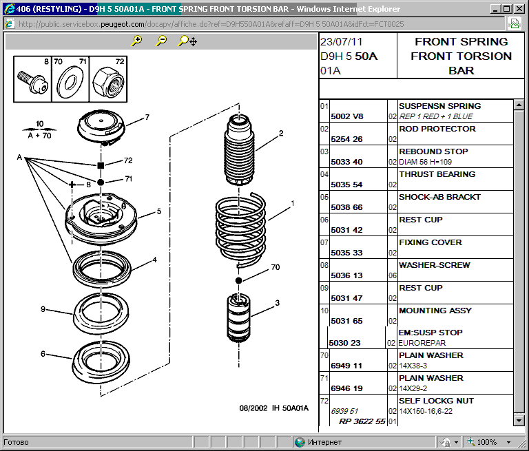

Master0 Опубликовано 29 августа, 2012 Жалоба Поделиться Опубликовано 29 августа, 2012 (изменено) Спасибо. На счет подушки - пока не разберешь, не понятно? Подскажите, где она на картинке? Сверху или снизу подшипника?.. Изменено 29 августа, 2012 пользователем Master0 Ссылка на комментарий Поделиться на другие сайты Поделиться
Master0 Опубликовано 29 августа, 2012 Жалоба Поделиться Опубликовано 29 августа, 2012 Значится, все-таки сверху, и №10 "5031 65" это весь ремкоплект целиком... Только вот как подгадать, хватит ли подшипников или на этот раз нужно больше Ссылка на комментарий Поделиться на другие сайты Поделиться
Vital2546 Опубликовано 29 августа, 2012 Жалоба Поделиться Опубликовано 29 августа, 2012 Спасибо. На счет подушки - пока не разберешь, не понятно? Подскажите, где она на картинке? Сверху или снизу подшипника?.. Деталюха №5 Тут выше ссылочка была на "AVES..." читал, но как определить подушка или нет кроме как после снятия и визуального осмотра, иначе наверно никак Ссылка на комментарий Поделиться на другие сайты Поделиться

Vital2546 Опубликовано 30 августа, 2012 Жалоба Поделиться Опубликовано 30 августа, 2012 Vital2546, ага, спасибо! Буду наверное покупать весь комплект, а там уже на месте станет видно...И всетаки вскрытие покажет... Сегодня разобрал скрипучую стойку.. между двумя частями подшипника (там где белая полоска) увеличился зазор в два раза относительно нового..., что купил на замену. В зазоре песок грязь...и как следствие при вращении подклинивает. Подушка целая !!!Собрал...вроде тихо.. но тут справа защелкало.... Ссылка на комментарий Поделиться на другие сайты Поделиться
DRAGON Brest Опубликовано 31 августа, 2012 Жалоба Поделиться Опубликовано 31 августа, 2012 И всетаки вскрытие покажет... Сегодня разобрал скрипучую стойку.. между двумя частями подшипника (там где белая полоска) увеличился зазор в два раза относительно нового..., что купил на замену. В зазоре песок грязь...и как следствие при вращении подклинивает. Подушка целая !!! Собрал...вроде тихо.. но тут справа защелкало.... Зазор в два раза это еще ничего а вот когда достаёшь подшиник, а его половины вообще нету (а оставшуюся часть даже металлом назвать нельзя) и шариков след просты, вот это прикольно! Ситуацию может спасти только нержавейка. Ссылка на комментарий Поделиться на другие сайты Поделиться
