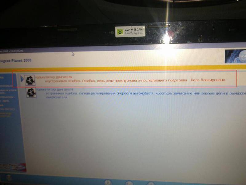

Sanja Опубликовано 18 декабря, 2012 Жалоба Поделиться Опубликовано 18 декабря, 2012 Ребята, делал диагностику, выдало вот такую ошибку по подогреву свеч накала. У кого такое было, что делал, а то скоро зима))) Ссылка на комментарий Поделиться на другие сайты Поделиться
Hottab Опубликовано 18 декабря, 2012 Жалоба Поделиться Опубликовано 18 декабря, 2012 У многих такое. Проверяй реле и меняй свечи. Ссылка на комментарий Поделиться на другие сайты Поделиться
