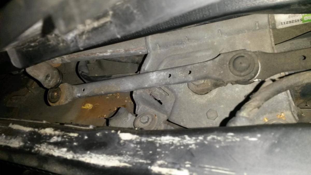

Pasha1991 Опубликовано 25 октября, 2016 Жалоба Поделиться Опубликовано 25 октября, 2016 Добрый вечер, столкнулся с проблемой, в прикрепленном фото проблема, можно ли как то устранить без полного доставания и разбирания трапеции или надо менять полностью, так как я полны профан в этом деле. заранее спасибо Ссылка на комментарий Поделиться на другие сайты Поделиться
ТотСамыйПарень Опубликовано 25 октября, 2016 Жалоба Поделиться Опубликовано 25 октября, 2016 Замена одной тяги. Снимать трапецию нет необходимости. Ссылка на комментарий Поделиться на другие сайты Поделиться
Ректор Опубликовано 25 октября, 2016 Жалоба Поделиться Опубликовано 25 октября, 2016 Я бы купил новую трапецию. Они сегодня дешёвые. Ссылка на комментарий Поделиться на другие сайты Поделиться
Joker. Опубликовано 25 октября, 2016 Жалоба Поделиться Опубликовано 25 октября, 2016 Ничего менять не нужно, берем промышленный фен и греем пластиковую втулку, потом разогретый пластик сжимаем плоскогубцами за края чтобы получился овал и одеваем тягу на шарнир, все будет отлично держатся. Ссылка на комментарий Поделиться на другие сайты Поделиться
Ректор Опубликовано 25 октября, 2016 Жалоба Поделиться Опубликовано 25 октября, 2016 Ага, а потом на трасее при сотке в дики ливень она свалится и застопорит щётки. Адреналина АПИЩАЮ Ссылка на комментарий Поделиться на другие сайты Поделиться
Joker. Опубликовано 25 октября, 2016 Жалоба Поделиться Опубликовано 25 октября, 2016 Не слетит если все нормально сделать Ссылка на комментарий Поделиться на другие сайты Поделиться

AnTar Опубликовано 1 декабря, 2016 Жалоба Поделиться Опубликовано 1 декабря, 2016 Добрый вечер, столкнулся с проблемой, в прикрепленном фото проблема, можно ли как то устранить без полного доставания и разбирания трапеции или надо менять полностью, так как я полны профан в этом деле. заранее спасибо20161015_180747.jpg Daiver, мне ее перевернул. Только ее снять и перевернут ьв руках и одеть. Т.е. разбитое "яблоко" надеть сверху. Ссылка на комментарий Поделиться на другие сайты Поделиться
