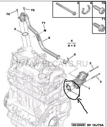

PAK Опубликовано 9 сентября, 2013 Жалоба Поделиться Опубликовано 9 сентября, 2013 (изменено) Пластину хочу заказать под егр, может подскажет кто диаметр под болты, и расстояние м/у болтами, и общие ширина и длина пластины? И сколько мм желательно делать толщину? 1,6hdi 407. Ставить я так понимаю где указано на рисунке. И еще на герметик ее посадить или лучше 2 прокладки новые купить? Изменено 9 сентября, 2013 пользователем PAK Ссылка на комментарий Поделиться на другие сайты Поделиться

Дмитрий_М Опубликовано 9 сентября, 2013 Жалоба Поделиться Опубликовано 9 сентября, 2013 может у кого-нибудь есть шаблон заглушки для 2.0HDI?Я взял кусок картона, прижал его к фланцу да карандашом обвел. Отверстия под болты прекрасно отметил, прижав картонную выкройку между фланцем и коллектором. 15 мин делов и счастья полные штаны. Ссылка на комментарий Поделиться на другие сайты Поделиться
PAK Опубликовано 9 сентября, 2013 Жалоба Поделиться Опубликовано 9 сентября, 2013 (изменено) Как померять когда деталь в руках я сам знаю как))). А когда ремонт в одном месте, заглушку делать в другом... не совсем интересно... поэтому и справшиваю, что б сразу сделать, приехать поставить и дальше поехать... все просто... Изменено 9 сентября, 2013 пользователем PAK Ссылка на комментарий Поделиться на другие сайты Поделиться
