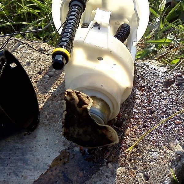

Модератор Citrin Опубликовано 10 февраля, 2012 Модератор Жалоба Поделиться Опубликовано 10 февраля, 2012 Снимай седушку. Снимай заглушку, отсоединяй патрубки(подача и возвратка), отсоединяй разъем и откручивай гайку.гайку на 607 лучше всего откручивать(если нет съемника родного) при помощи обычных советских плоскогубцев. Накладки на ручках снимаем, максимально разбвигаем и натягиваем на гайку(проверено-становится идеально) и откручиваем. Ссылка на комментарий Поделиться на другие сайты Поделиться

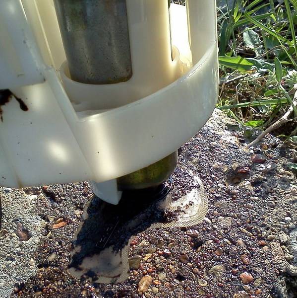

Модератор Citrin Опубликовано 10 февраля, 2012 Модератор Жалоба Поделиться Опубликовано 10 февраля, 2012 Кстати, вот парочка фото как выглядит забитая сетка(это после заправки). Ссылка на комментарий Поделиться на другие сайты Поделиться

kaifazhor Опубликовано 13 февраля, 2012 Жалоба Поделиться Опубликовано 13 февраля, 2012 В 10.02.2012 в 06:25, 'Citrin' сказал: Кстати, вот парочка фото как выглядит забитая сетка(это после заправки).А если сетку снять это на что нить повлияет?? Ссылка на комментарий Поделиться на другие сайты Поделиться
Модератор Daiver Опубликовано 13 февраля, 2012 Модератор Жалоба Поделиться Опубликовано 13 февраля, 2012 На срок жизни насоса в баке повлияет и очень сильно. Ссылка на комментарий Поделиться на другие сайты Поделиться

Модератор DJ BASS Опубликовано 15 февраля, 2012 Модератор Жалоба Поделиться Опубликовано 15 февраля, 2012 В 10.02.2012 в 06:25, 'Citrin' сказал: Кстати, вот парочка фото как выглядит забитая сетка(это после заправки). Это где так надо заправляться, чтобы такие сетки были? В двух машинах (дизель и бензин) с пробегом далеко за 200 тыс. приходилось чистить баки, но такого не видел, в лучшем случае цвет сетки изменился с белого (жёлтого) на серый, никакой грязи в виде жирных пиявок. Ссылка на комментарий Поделиться на другие сайты Поделиться
kaifazhor Опубликовано 15 февраля, 2012 Жалоба Поделиться Опубликовано 15 февраля, 2012 (изменено) В 15.02.2012 в 07:31, 'DJ BASS' сказал: В 10.02.2012 в 06:25, 'Citrin' сказал: Кстати, вот парочка фото как выглядит забитая сетка(это после заправки). Это где так надо заправляться, чтобы такие сетки были? В двух машинах (дизель и бензин) с пробегом далеко за 200 тыс. приходилось чистить баки, но такого не видел, в лучшем случае цвет сетки изменился с белого (жёлтого) на серый, никакой грязи в виде жирных пиявок. А тут и ненадо стараться стоит один раз запрвиться на гавенной запрвке гавеным дизелем и будет такая чача в баке!!!А тут не угадаешь где нормальная запрвка а где ненормальная,все говорят-у нас топливо зимнее !!! В 15.02.2012 в 05:37, 'wiknik1' сказал: Цитата По поводу облить кипятком фильтр или насос не рескуй не я первый не я последний кто полил кипятком итог=перескок ГРМ поломало 8 рокеров еще легко отделался!! по поводу что и как всетаки лично у меня когда не заводилась -15 насос жужит и не останавливаеться значит топливо не проходит тут очевидно сетка на насосе в баке !!! А еще слушай по поводу теплого бокса есть возможность может поставить на пол дня или на день ??По поводу работы без остановки насоса в баке интересная мысль, но может спорная. У меня останавливается, но работает больше обычного (5-7 сек.). По боксу ответил в личку.Ну в у меня насос работает без остановки !! в боксе когда рокера меняли 2-3 секунды и насос перестает жужать а вот на улице счас стоит уже неделю как и сразу так и сеёчас насос жужит но не останавливаеться!!!(( На выходных потяну в теплый бокс буду сливать "зимнюю соляру" и кипятить буду дальше,видно марозы не известно когда закончаться(( В 15.02.2012 в 07:19, 'Jigar' сказал: есть способ. Сейчас, когда нет проблем с Арктикой, заливаете в бочку 100-200 литров и забываете на год. Следующей зимой льете ее в авто, и вам все равно будет завезли ли ее на заправки или нет Может проще закупить керосина литров 50 и места меньше займет))Арктика это то же дизель+керосин)) Изменено 15 февраля, 2012 пользователем kaifazhor Ссылка на комментарий Поделиться на другие сайты Поделиться
