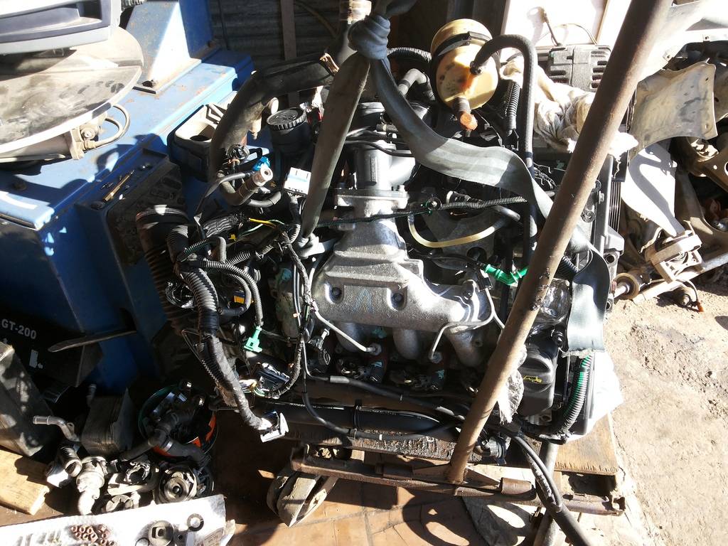

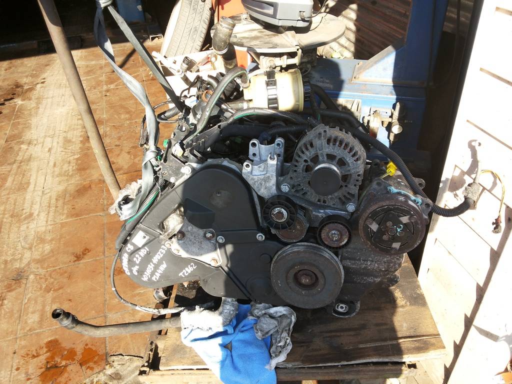

Александр К Опубликовано 26 сентября, 2015 Жалоба Поделиться Опубликовано 26 сентября, 2015 вот он крассава! свеженький 100000км говорят пробег. https://yadi.sk/i/48Y-tp9zjLneE Ссылка на комментарий Поделиться на другие сайты Поделиться
Димыч. Опубликовано 26 сентября, 2015 Жалоба Поделиться Опубликовано 26 сентября, 2015 Прикрепи фото прямо в сообщении. На запчасти взять можно. Ссылка на комментарий Поделиться на другие сайты Поделиться
Александр К Опубликовано 26 сентября, 2015 Жалоба Поделиться Опубликовано 26 сентября, 2015 этот по ссылке новокупленный. свой провернутый пока не снятый. фотка нового большого размера сюда не лезет. попробую уменьшить. Ссылка на комментарий Поделиться на другие сайты Поделиться
Александр К Опубликовано 26 сентября, 2015 Жалоба Поделиться Опубликовано 26 сентября, 2015 новокупленный (старый двигатель чинить буду. на запас так сказать.) Ссылка на комментарий Поделиться на другие сайты Поделиться

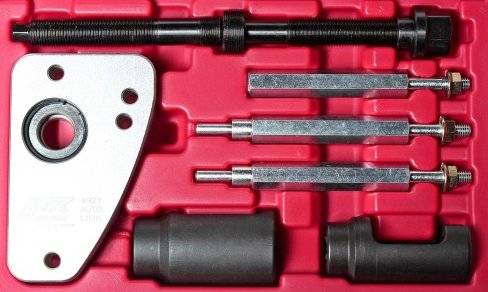

Александр К Опубликовано 27 сентября, 2015 Жалоба Поделиться Опубликовано 27 сентября, 2015 да, конечно, самому придется снимать. цены на снятие (без гарантий на работоспособность форсы и головки) около 6 т.р за штуку и это на снятом движке. надо будет замочить форсы химией, нагреть головку инфракрасным нагревателем 70-90 С (с паяльной станции для этого сниму) и потихоньку дергать. думаю вот такой купить съемник.. может кто пользовался отпишитесь - как он в деле? Ссылка на комментарий Поделиться на другие сайты Поделиться
Димыч. Опубликовано 27 сентября, 2015 Жалоба Поделиться Опубликовано 27 сентября, 2015 50/50. Три форсы достал им без проблем, четвёртую с проблемами. www.drive2.ru/l/6354643/ Ссылка на комментарий Поделиться на другие сайты Поделиться
Александр К Опубликовано 27 сентября, 2015 Жалоба Поделиться Опубликовано 27 сентября, 2015 изучал эту публикацию. полезнейшая инфа. на основании ее и проявил интерес к такому доступному съемнику. буду покупать и дергать. а сейчас, пока ждать окончания ремонта. Ссылка на комментарий Поделиться на другие сайты Поделиться
Димыч. Опубликовано 27 сентября, 2015 Жалоба Поделиться Опубликовано 27 сентября, 2015 Температура и перфоратор тебе в помощь. Я грел вебастой мотор и перфоратором с тупым упором бил по форсунке, Вибрация помогает сорвать форсу с места. Ссылка на комментарий Поделиться на другие сайты Поделиться
Александр К Опубликовано 27 сентября, 2015 Жалоба Поделиться Опубликовано 27 сентября, 2015 вебаста сдохла пару лет назад. насчет вибрации - учту рекомендацию. перфо есть, бить буду через проставку а не по самой форсе. Ссылка на комментарий Поделиться на другие сайты Поделиться
