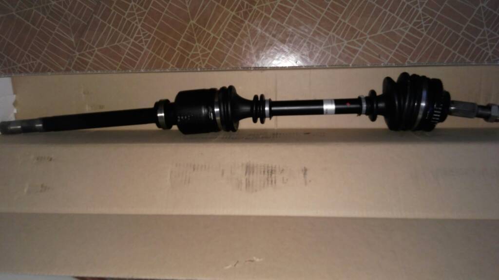

победил и я свою вибрацию на 70-90км/ч заменой правой оси в сборе, правда не знаю что за цены 120$,  в моем случае было только два варианта 300 и 600$. один вариант был 150$ в польше но оказался не новый а восстановленный. может на дизель дешевле, у меня бензин 2.2 2003г мкпп. столкнулся еще с проблемой потек новый сальник после замены оси хотя и заказывал оригинал но не такой как стоял, а с металлической защитой, пришлось покупать другой как стоял и опять менять
