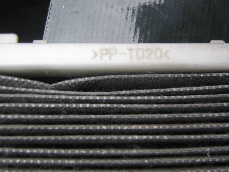

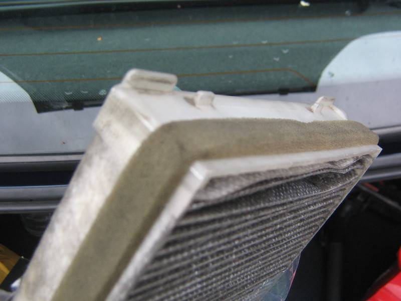

smd Опубликовано 15 мая, 2011 Жалоба Поделиться Опубликовано 15 мая, 2011 (изменено) ЗАменил салон. фильтр. Был вот такой, Подскажите что за фильтр на фото ? Изменено 16 мая, 2011 пользователем smd Ссылка на комментарий Поделиться на другие сайты Поделиться
Граф Вишенка Опубликовано 24 мая, 2011 Жалоба Поделиться Опубликовано 24 мая, 2011 ЗАменил салон. фильтр.Был вот такой, Подскажите что за фильтр на фото ? У меня такой же стоял, весь черный и в мухах))) Когда снимал сломал крепы, пошел купил угольный 60 тык(разница с обычным 15 тык) поставил на место-стал как влитой, единственное из-за отсутствия крепежа ничем не удерживается, да собственно это и ни к чему, все равно никуда не денется)) Ссылка на комментарий Поделиться на другие сайты Поделиться
