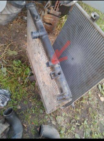

Haus Опубликовано 14 сентября, 2015 Жалоба Поделиться Опубликовано 14 сентября, 2015 Народ подскажите что за клапан (он реально что то внутри перекрывает) и зачем он нужен ? Ссылка на комментарий Поделиться на другие сайты Поделиться
bennisk Опубликовано 14 сентября, 2015 Жалоба Поделиться Опубликовано 14 сентября, 2015 Клапан для выпуска воздуха при замене антифриза. Ссылка на комментарий Поделиться на другие сайты Поделиться
Haus Опубликовано 15 сентября, 2015 Жалоба Поделиться Опубликовано 15 сентября, 2015 Клапан для выпуска воздуха при замене антифриза. он не вытаскивается. он поворачивается и что то внутри перекрывает. Ссылка на комментарий Поделиться на другие сайты Поделиться
Модератор Daiver Опубликовано 15 сентября, 2015 Модератор Жалоба Поделиться Опубликовано 15 сентября, 2015 Правильно написали выше, это клапан для выпуска воздуха при заливке антифриза. Он НЕ должен вытаскиваться. Ссылка на комментарий Поделиться на другие сайты Поделиться

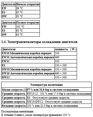

PEUGEOT 807 Опубликовано 23 июля, 2017 Жалоба Поделиться Опубликовано 23 июля, 2017 Двигатель 4HW 2.2hdi год 2003 чуть больше 90 градусов.93-95 не включается не один вент.на сколько я понимаю при такой температуре должен хотя бы 1 из них и хотябы на малой скорости включится? Ссылка на комментарий Поделиться на другие сайты Поделиться
PEUGEOT 807 Опубликовано 23 июля, 2017 Жалоба Поделиться Опубликовано 23 июля, 2017 Простите непонятно что с телефоном.какието символы выбрасывает Ссылка на комментарий Поделиться на другие сайты Поделиться
патроль Опубликовано 23 июля, 2017 Жалоба Поделиться Опубликовано 23 июля, 2017 2 часа назад, PEUGEOT 807 сказал: Двигатель 4HW 2.2hdi год 2003 чуть больше 90 градусов.93-95 не включается не один вент.на сколько я понимаю при такой температуре должен хотя бы 1 из них и хотябы на малой скорости включится? Я бы не паниковал. Есть там еще 100 и 110. И только 120 красным помечена. А это приложение для успокоения: Ссылка на комментарий Поделиться на другие сайты Поделиться
