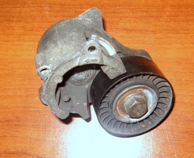

Всем привет! Только вернулся из армии, решил заняться машиной.А именно, Пежо 406 1997 г.в. 2.0 бензин 16 клапанов, автомат, пробег 260000 км.Как-то внезапно засвистел поликлиновой/ручейковый ремень (авто с кондиционером). Причем свистит очень сильно и громко.Ремень был заменен (имелись трещины), при этом проверял шкивы генератора, кондиционера, насоса ГУР. Все крутиться без заеданий и можно сказать очень легко. Смотрел ролик с натяжителем, визуально в порядке, ролик крутиться легко. Второй ролик при прокрутке выдавал какие-то звуки, поэтому был заменен на новый (ИНА). После этого свист стал проявляться только при заводке, а также при сильных (почти до упора) выворачиваниях руля. Когда ремень начинает свистеть, фары светят тусклее. Делаю вывод, что ремень свистит и неплотно прилегает к генератору, поэтому тот не дает нужного напряжения.Я так понимаю, что нужно смотреть ролик натяжителя вместе с натяжителем. Так вот как выяснить, когда натяжитель вышел из строя и требует замены? Сам ремень вроде нормально натянут. А может есть еще какие моменты?
сто пудов натяжитель.

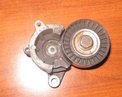

Сам натяжитель состоит из двух частей межну которыми есть прослойка вроде как из пласика какогото

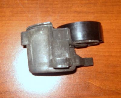

Со временем эта пластинка стирается и с одной стороны становится тоньше

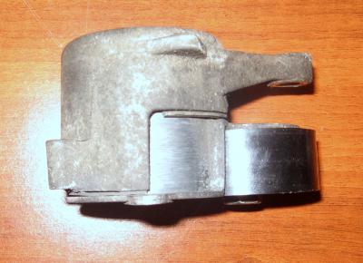

двечасти начинают друг об друга терется вот в этом месте
на следующей фото видны следы трения
Из-за зацепа двух частей между друг другом, натяжитель подклинивает, поэтому в момент запуска двигателя многие и слышат свист ремня
Лично у меня натяжитель крякнул именно таким образом. Когда разберешься в проблеме отпишись в личку мне. Из-за чего был трабл.
Изменено пользователем Skify
Skify Не путай, на дорестайлах натяжители другого вида. Но ход мысли правильный.
Ой извиняюсь на дорестайле просто не пришлось покататся, но все равно вывод один - замена натяжителя
