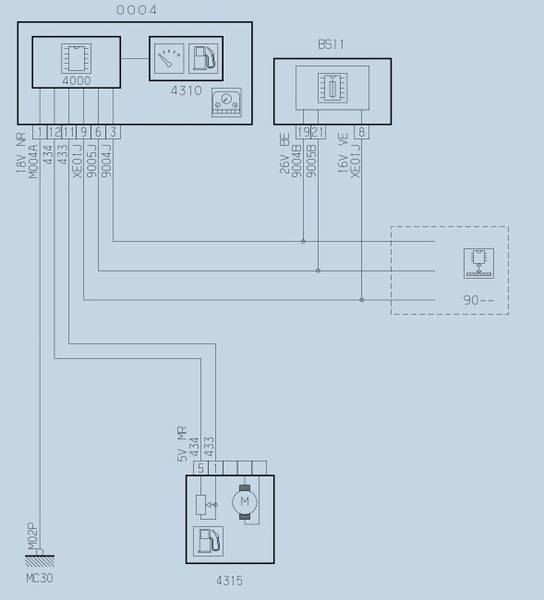

Vladislav.laz Опубликовано 13 марта, 2011 Жалоба Поделиться Опубликовано 13 марта, 2011 (изменено) Поиск по форуму по ключевым словам <датчик топлива, топливо> результатов не далПежо 406,май 1998, 1.8 16v бензин, АКПП.Люди проблема такова, индикатор показания уровня топлива в панели приборов жил своей жизнью, то подымался больше то опускался но 0, разобрал панель, вскрыл, пропаял все контакты, подогнул ножки для более лучшего контакта, вскрыл седушку вытащил датчик уровня топлива подключил тестер проверил показания приборов сопротивления меняется от 0 до 298 с линейным ростом, тобеж отклонений ни каких, полез в поводку прозвонил контакты от датчика до панели всё ок, долго ломал голову насчёт электросхемы, в нете нашёл 3 штуки все 3 отличаются нумерацией проводов которые приходят на датчик! Но вроде бы схема моя это схема №1 1996-1997г! После всех проделанных манипуляций показания прибора стали таковы:стрелка подымается на нужный уровень(тобиж показания правильно) стоит в этом положении 2 секунды, потом начинает подёргиваться и падает на 0. На схемах я одного не могу понять что это такое(обведено в красный кружок) Если это комп то у мя его нет вроде! Изменено 2 февраля, 2015 пользователем Dimetrio Ссылка на комментарий Поделиться на другие сайты Поделиться
mavr Опубликовано 13 марта, 2011 Жалоба Поделиться Опубликовано 13 марта, 2011 Хотя у меня и не АКПП ,болезнь вылечить не смог ,всякие диагностики не о чём не говорят, пока не вскрывал датчик уровня топлива в баке, грешу только на него. Ссылка на комментарий Поделиться на другие сайты Поделиться
Vladislav.laz Опубликовано 13 марта, 2011 Жалоба Поделиться Опубликовано 13 марта, 2011 В 13.03.2011 в 20:33, 'mavr' сказал: Хотя у меня и не АКПП ,болезнь вылечить не смог ,всякие диагностики не о чём не говорят, пока не вскрывал датчик уровня топлива в баке, грешу только на него. Может и не он,может электро двигатель стрелки, французы просто мего мозги вместо постоянного могнита в панели стоит 2 электромагнитных катушки, так вот я предпологаю что вторая, которая создаёт вторичное электромагнитное поле борохлит! Ссылка на комментарий Поделиться на другие сайты Поделиться

Professor Опубликовано 14 марта, 2011 Жалоба Поделиться Опубликовано 14 марта, 2011 Накрывается привод стрелки. Меняй на заведомо исправный. Походу, наворачивается проводок, передающий ток обмотке.По поводу вторичного электомагнитного поля - можно и так сказать...Привод стрелок в дорестайле работает на принципе измерения отношения двух токов (отсюда и две катушки). По одной катушке идет измеряемая величина, по второй - эталонная. Ссылка на комментарий Поделиться на другие сайты Поделиться
Vladislav.laz Опубликовано 14 марта, 2011 Жалоба Поделиться Опубликовано 14 марта, 2011 Но мне не кто так и не подсказал что такое на схеме? Ссылка на комментарий Поделиться на другие сайты Поделиться
Professor Опубликовано 14 марта, 2011 Жалоба Поделиться Опубликовано 14 марта, 2011 В 14.03.2011 в 06:41, 'Vladislav.laz' сказал: Но мне не кто так и не подсказал что такое на схеме?Не знаю, что на схеме указано, но я нашел такую схему. И на ней никаких промежуточных элементов(помимо соединителей ) между датчиком уровня топлива и приборкой нет. Ссылка на комментарий Поделиться на другие сайты Поделиться
Vladislav.laz Опубликовано 14 марта, 2011 Жалоба Поделиться Опубликовано 14 марта, 2011 В 14.03.2011 в 06:57, 'Professor' сказал: В 14.03.2011 в 06:41, 'Vladislav.laz' сказал: Но мне не кто так и не подсказал что такое на схеме?Не знаю, что на схеме указано, но я нашел такую схему. И на ней никаких промежуточных элементов(помимо соединителей ) между датчиком уровня топлива и приборкой нет. Спасиб. А можно адрес скинуть откуда взяли может тама и по электрике двиготеля будет! А то пару фишек болтаются как бы без надобности! В 14.03.2011 в 06:13, 'Professor' сказал: Накрывается привод стрелки. Меняй на заведомо исправный. Походу, наворачивается проводок, передающий ток обмотке.По поводу вторичного электомагнитного поля - можно и так сказать...Привод стрелок в дорестайле работает на принципе измерения отношения двух токов (отсюда и две катушки). По одной катушке идет измеряемая величина, по второй - эталонная.Если я правильно понел то вторая катушка играет роль коректора! А если её закоротить, Что будет? Ссылка на комментарий Поделиться на другие сайты Поделиться
Professor Опубликовано 14 марта, 2011 Жалоба Поделиться Опубликовано 14 марта, 2011 В 14.03.2011 в 14:37, 'Vladislav.laz' сказал: Спасиб. А можно адрес скинуть откуда взяли может тама и по электрике двиготеля будет! А то пару фишек болтаются как бы без надобности!Эту схему я взял из программки Peugeot Schematic. Устанавливается на комп. Инсталляк занимает DVD-диск. В Минске могу записать. В 14.03.2011 в 14:37, 'Vladislav.laz' сказал: Если я правильно понел то вторая катушка играет роль коректора! А если её закоротить, Что будет?Если закоротишь, то стрелка или упадет на ноль, или зашкалит, в зависимости от того, токи каких направлений текут по катушкам.Меняй привод. Ссылка на комментарий Поделиться на другие сайты Поделиться
Vladislav.laz Опубликовано 14 марта, 2011 Жалоба Поделиться Опубликовано 14 марта, 2011 (изменено) В 14.03.2011 в 15:00, 'Professor' сказал: Если закоротишь, то стрелка или упадет на ноль, или зашкалит, в зависимости от того, токи каких направлений текут по катушкам. Меняй привод. Спасибо, ну в миск за прогой ехать как то не очень хочется, если не сложно моглы бы вы выкинуть электросхемы на мою ласточку сюды, или скинуть на почту nats_vlad@mail.ru буду весьма презнателен! СИСТЕМА ВПРЫСКА XU7JP4 Изменено 15 марта, 2011 пользователем Raptor избыточное цитирование Ссылка на комментарий Поделиться на другие сайты Поделиться
