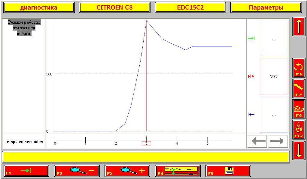

Димыч. Опубликовано 20 сентября, 2017 Жалоба Поделиться Опубликовано 20 сентября, 2017 (изменено) Скачок оборотов при запуске можно и не заметить. У меня лично уже при теперешней +13° подскакивает под тысячу. Не задавался целью узнать, но вечером могу показать на графике. Изменено 20 сентября, 2017 пользователем Димыч. duffik 1 Ссылка на комментарий Поделиться на другие сайты Поделиться

Димыч. Опубликовано 21 сентября, 2017 Жалоба Поделиться Опубликовано 21 сентября, 2017 В 20.09.2017 в 09:34, duffik сказал: если не сложно, то график в личку. чтобы тему о генераторах не засорять) Ничего страшного не будет от двух графиков. Первый это запуск при +14о двигателя, второй уже при рабочей, 86о. Соответственно 1170 и 960 об/мин. duffik 1 Ссылка на комментарий Поделиться на другие сайты Поделиться
duffik Опубликовано 21 сентября, 2017 Жалоба Поделиться Опубликовано 21 сентября, 2017 31 минуту назад, Димыч. сказал: Ничего страшного не будет от двух графиков. Первый это запуск при +14о двигателя, второй уже при рабочей, 86о. Соответственно 1170 и 960 об/мин. спасибо! интересная для меня инфа Ссылка на комментарий Поделиться на другие сайты Поделиться
Димыч. Опубликовано 21 сентября, 2017 Жалоба Поделиться Опубликовано 21 сентября, 2017 При пуске на холоде, скачок оборотов ещё выше. Поэтому генератор может будет включаться как положено. Ссылка на комментарий Поделиться на другие сайты Поделиться
