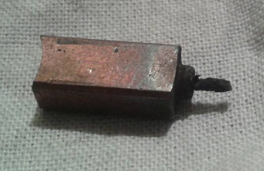

Димыч. Опубликовано 12 декабря, 2015 Жалоба Поделиться Опубликовано 12 декабря, 2015 Я бы выровнял вал, перепаял коллектор и щётки. Генераторщики частенько обеспечивают себя работой, делая лёгкое биение коллектора, тогда генератор 100 тыс км не проехдит. Ссылка на комментарий Поделиться на другие сайты Поделиться
palvasilich Опубликовано 12 декабря, 2015 Жалоба Поделиться Опубликовано 12 декабря, 2015 Так коллектор можно и самому проточить, таким образом уберется биение. Ну или генераторщики нормальные нужны. В минске есть контора "модников" делал у них. Принимают деталь только в снятом виде. Ссылка на комментарий Поделиться на другие сайты Поделиться
игорь-diesel Опубликовано 12 декабря, 2015 Жалоба Поделиться Опубликовано 12 декабря, 2015 "Так же имеется биение колец(вала) якоря" в станке проверяли? Менять якорь (новый) - дешевле генератор на разборках купить. Дело хозяйское, я бы заменил щетки (фото подтверждает мою версию о работе "мастера", использована щетка с припайкой канатика) и ездил до следующего обрыва. Сколько сейчас генератор стоит на разборках(Valeo 150 A с обгонной муфтой)? Раньше, 2-3 года назад, с обгонной муфтой что-то около 120$, без обгонной 40$.Щетку никто не поял. Щетки я менял. Такого ремонта на 10-15 тыс.км. Дальше снова таже проблема. Проверено. Ссылка на комментарий Поделиться на другие сайты Поделиться

игорь-diesel Опубликовано 16 декабря, 2015 Жалоба Поделиться Опубликовано 16 декабря, 2015 Победил я наконец свой генератор. По совету форумчан обратился с якорем в руках в контору "модников". Там они долго не думая проточили кольца в токарном станке(имеется свой). Цена вопроса 100.000 рублей. Новые щетки 50.000 рублей. Итог: напряжение без нагрузки 14,5 в, с нагрузкой(включено все, что можно включить) 14,3 в. Результатом доволен. Посмотрим сколько проходит. Ссылка на комментарий Поделиться на другие сайты Поделиться

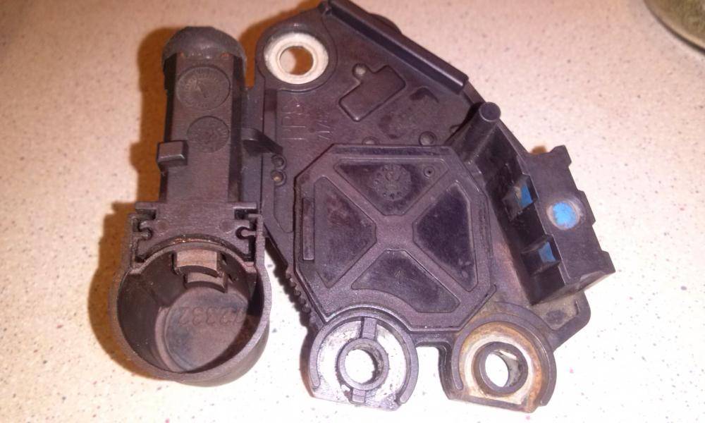

Marta Опубликовано 10 января, 2016 Жалоба Поделиться Опубликовано 10 января, 2016 Решил поменять подшипники в генераторе (диагностика по звуку). Снял генератор, при разборке не понравились щетки. Вопрос знатокам: насколько должны выходить щетки в регуляторе? Ссылка на комментарий Поделиться на другие сайты Поделиться
Димыч. Опубликовано 10 января, 2016 Жалоба Поделиться Опубликовано 10 января, 2016 До середины окружности колпачка, а то и дальше. Ссылка на комментарий Поделиться на другие сайты Поделиться
