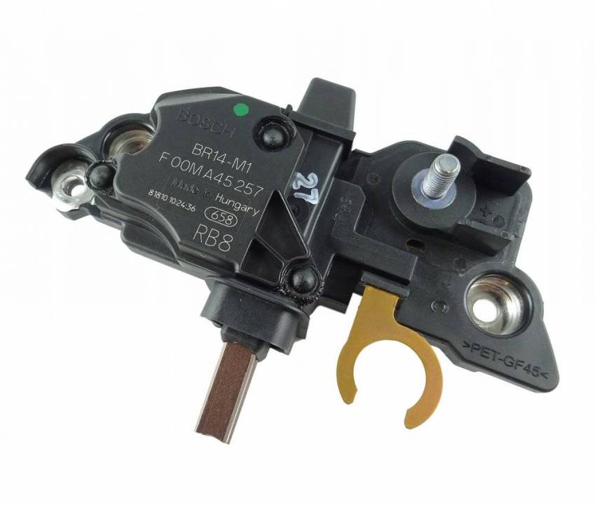

Как же тогда работает генератор? Оказывается там умная схема реле-регулятора, которая берет возбуждение (подмагничивание) с "+". Было решено купить новое реле-регулятор. По сервисбоксу запчасти такой нету. Пришлось вечерок посмотреть в гугле картинки по номеру моего генератора MITSUBISHI A002TB4791B :)
Нашлась вот такая деталь
