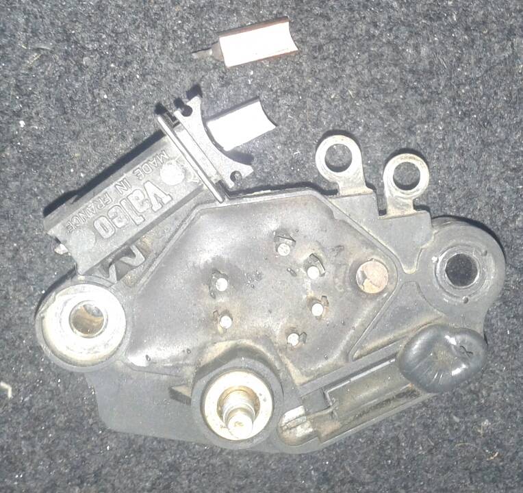

игорь-diesel Опубликовано 11 декабря, 2015 Жалоба Поделиться Опубликовано 11 декабря, 2015 Ребята, подскажите по такой проблеме: обрывает провод щетки(на участке между счеткой и местом припайки к регулятору напряжения). Причем обрывает ровно посередине. Генератор Valeo 150A двигатель 2.0 Hdi 80 kw. Обгонная муфта исправна. Ссылка на комментарий Поделиться на другие сайты Поделиться
palvasilich Опубликовано 11 декабря, 2015 Жалоба Поделиться Опубликовано 11 декабря, 2015 Мож не обрывает а перетирает? Об ротор Ссылка на комментарий Поделиться на другие сайты Поделиться
Димыч. Опубликовано 11 декабря, 2015 Жалоба Поделиться Опубликовано 11 декабря, 2015 Ребята, подскажите по такой проблеме: обрывает провод щетки(на участке между счеткой и местом припайки к регулятору напряжения). Причем обрывает ровно посередине. Генератор Valeo 150A двигатель 2.0 Hdi 80 kw. Обгонная муфта исправна. Систематически обрывает? Или один раз оборвало (из-за умелых рук) и ты ищешь причину? Ссылка на комментарий Поделиться на другие сайты Поделиться

игорь-diesel Опубликовано 11 декабря, 2015 Жалоба Поделиться Опубликовано 11 декабря, 2015 Ребята, подскажите по такой проблеме: обрывает провод щетки(на участке между счеткой и местом припайки к регулятору напряжения). Причем обрывает ровно посередине. Генератор Valeo 150A двигатель 2.0 Hdi 80 kw. Обгонная муфта исправна. Систематически обрывает? Или один раз оборвало (из-за умелых рук) и ты ищешь причину?Уже второй раз оборвало. Делали разные люди. Ссылка на комментарий Поделиться на другие сайты Поделиться
игорь-diesel Опубликовано 11 декабря, 2015 Жалоба Поделиться Опубликовано 11 декабря, 2015 Регулятор точно такой же как на фото. Кулибины там не работали. Проводки находятся там, где надпись Valeo. Счетки через них припаены к регулятру. Ссылка на комментарий Поделиться на другие сайты Поделиться
Димыч. Опубликовано 11 декабря, 2015 Жалоба Поделиться Опубликовано 11 декабря, 2015 Только одно мне лично представляется, перелом провода из-за многократных перегибаний (как проволоку рукой). Причина - биение коллектора. Лечится ударом молоточком по коллектору, надеюсь, понятно куда именно) Ссылка на комментарий Поделиться на другие сайты Поделиться

патроль Опубликовано 11 декабря, 2015 Жалоба Поделиться Опубликовано 11 декабря, 2015 Регулятор точно такой же как на фото. Кулибины там не работали. Проводки находятся там, где надпись Valeo. Счетки через них припаены к регулятру. Там не проводки, там один неизолированный гибкий многожильный провод (канатик), уложен с запасом почти на весь вылет щетки. Мог первоначально окислиться и перегореть или щетки поставили по размеру, но с меньшей токовой нагрузкой. Паять нет смысла посредине, проще подобрать щетку и припаять на выходе. Версия биения колец, маловероятна, менял сам, посадка плотная. Если самодельные, протачиваются в станке после установки (тоже маловероятно, стоят копейки, точить на много дороже) Случай обрыва этого канатика довольно редкий. Ссылка на комментарий Поделиться на другие сайты Поделиться

игорь-diesel Опубликовано 12 декабря, 2015 Жалоба Поделиться Опубликовано 12 декабря, 2015 Случай обрыва этого канатика и в самом деле редкий, но у меня это уже произошло дважды. Сегодня, если позволит погода, буду вскрывать в третий раз. Посмотрим что на этот раз. Если ситуация таже, то буду менять колектор на якоре и сами щетки на регуляторе. Еще один вопрос - разное усилие на пружинах под щетками может создавать такую проблему? Обрывает тот канатик, где пружина прижимает щетку с меньшим усилием. Ссылка на комментарий Поделиться на другие сайты Поделиться
патроль Опубликовано 12 декабря, 2015 Жалоба Поделиться Опубликовано 12 декабря, 2015 Дважды потому (осмелюсь предположить) что изначально "мастер" взял щетку с коротким канатиком и удлинил его (как для себя сделал). Откуда взялись пружины с разным усилием (говоришь кулибин не участвовал) Кольца конечно проверь на степень износа, хочешь поиграться, замени. Нужен хороший паяльник и умение паять, иначе однажды кольцо будет само по себе а обмотка .... Найди щетку или щетки по размеру старых с хорошим канатиком (щетки можно подогнать аккуратно напильником), хорошенько залуди кончик и припаяй к клемме. Ссылка на комментарий Поделиться на другие сайты Поделиться

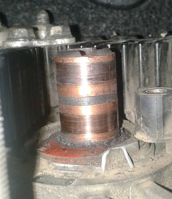

игорь-diesel Опубликовано 12 декабря, 2015 Жалоба Поделиться Опубликовано 12 декабря, 2015 Разбор генератора показал, что имеется очередной обрыв канатика щетки. Так же имеется биение колец(вала) якоря поперек оси вращения(подшипники в отличном состоянии). Специалисты по генераторам говорят, что в такой ситуации решение проблемы одно - замена якаря и щеток. Кто-нибудь слышал что-то о фирме Krauf? На exist есть такой заменитель. Ссылка на комментарий Поделиться на другие сайты Поделиться

патроль Опубликовано 12 декабря, 2015 Жалоба Поделиться Опубликовано 12 декабря, 2015 "Так же имеется биение колец(вала) якоря" в станке проверяли? Менять якорь (новый) - дешевле генератор на разборках купить. Дело хозяйское, я бы заменил щетки (фото подтверждает мою версию о работе "мастера", использована щетка с припайкой канатика) и ездил до следующего обрыва. Ссылка на комментарий Поделиться на другие сайты Поделиться
