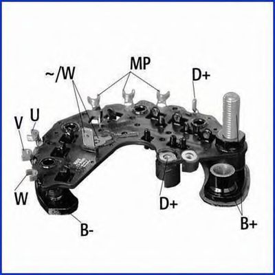

Yaroslav Опубликовано 30 марта, 2022 Жалоба Поделиться Опубликовано 30 марта, 2022 Я уже начал чесаться в самых нескромных местах, вот честно. Поскольку диалог пока получается в стиле: Ты в баню? Нет, я в баню. А, а думал ты в баню. Вот так выглядит подкова: D+ сверху, и D+ снизу, этот один и тот же D+. Они соединены между собой. От D+ снизу запитывается РР. К D+ сверху подключен "тонкий провод". При этом, если на нижнем D+ не будет напряжения, его не будет на РР, а значит не будет и на ОВ. И значит генератор после длительной стоянки (когда не будет остаточной намагниченности ротора) не запустится. И, если генератору для запуска не нужна подача внешнего напряжения на D+ (что похоже действительно так), откуда оно там возьмется чтобы генератор запустился? Ссылка на комментарий Поделиться на другие сайты Поделиться
Димыч. Опубликовано 30 марта, 2022 Жалоба Поделиться Опубликовано 30 марта, 2022 Давайте без подков и непонятных РР. Хорошо хоть диоды не вентили... Генератор самовозбуждается от поля, создаваемого, непосредственно, ротором. При вращении ротора, без подачи на его кольца тока, генератор вырабатывает некоторое напряжение, например, 5 или 7 вольт. Обычно этого достаточно для того, что бы регулятор подал напряжение от аккумулятора в обмотку возбуждения. При этом генератор начинает вырабатывать уже не 5 или 7 вольт, а 14 (примерно. стабилизируется регулятором). Вот и весь принцип. А то, что у Valeo первичное напряжение возбуждения маловато и включение в работу требует лёгкой перегазовки, это просто особенность отдельных экземпляров генераторов Valeo. Неисправностью это не является. Они пройдут любой стенд. Ссылка на комментарий Поделиться на другие сайты Поделиться
Yaroslav Опубликовано 30 марта, 2022 Жалоба Поделиться Опубликовано 30 марта, 2022 А теперь возвращаемся к тому с чего собственно началось - на генераторе и так есть +12 В (на B+ на картинке выше, оно же толстый болт, оно же толстый провод), от АКБ, когда он подключен к бортсети. Запускам двигатель, ротор начинает вращаться, на D+ наблюдаем напряжение которое меняется от 0 до 3.6 В с частотой примерно 1 Гц. И соответственно видимо такое же напряжение мы имеем на кольцах, и поэтому генератор не запускается, на B+ все то же напряжение АКБ. От оборотов эта беда не зависит, я аж до отсечки раскручивать пробовал. Через какое-то неопределенное время, или при подаче на D+ 12 В извне, генератор запускается, на D+ (и соответственно B+) появляется текущее напряжение бортсети (14 В). И дальше генератор работает нормально, штатно. И собственно исходный вопрос - почему такое может быть, в какой части генератора может быть засада? Ссылка на комментарий Поделиться на другие сайты Поделиться
Димыч. Опубликовано 30 марта, 2022 Жалоба Поделиться Опубликовано 30 марта, 2022 Про частоту 1 гц это кто-то придумал. Напряжение бортсети в первичном возбуждении не участвует. Как только генератор начнёт вырабатывать ЭДС самовозбуждения, в регуляторе откроется транзистор и пустит ток от B+ на обмотку возбужднния. Ссылка на комментарий Поделиться на другие сайты Поделиться
