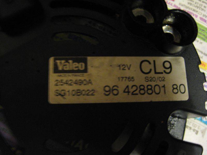

KAM Опубликовано 14 марта, 2011 Жалоба Поделиться Опубликовано 14 марта, 2011 привет! Вчера поипался часик и снял генератор. Чтобы снять ремень - открутил обводной ролик, это я правильно сделал? Генератор оказался Valeo CL9... Кто-нибудь сам перебирал генератор (легко/тяжело)? Дайте пожалста контакты хорошего сервиса по генераторам, на всякий. Ссылка на комментарий Поделиться на другие сайты Поделиться

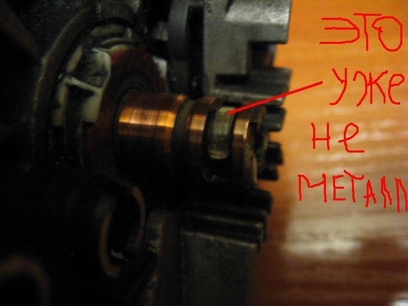

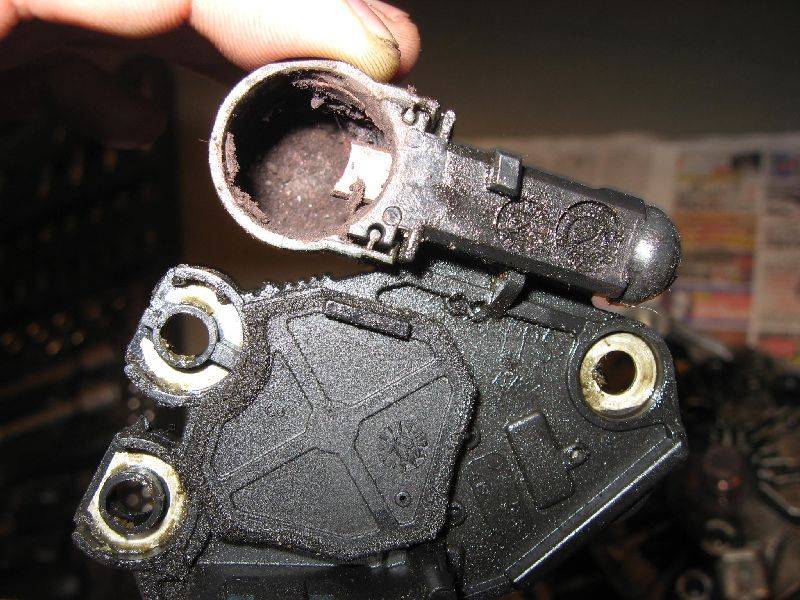

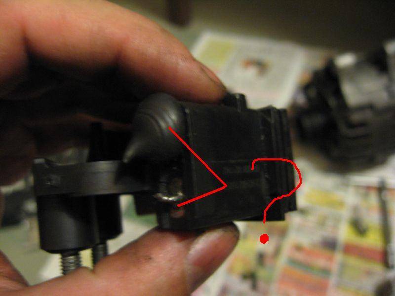

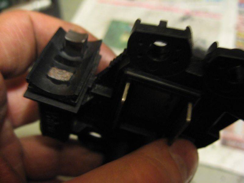

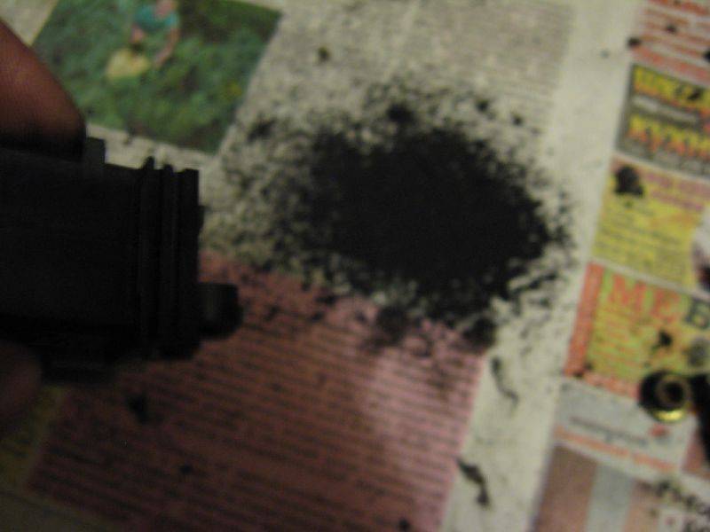

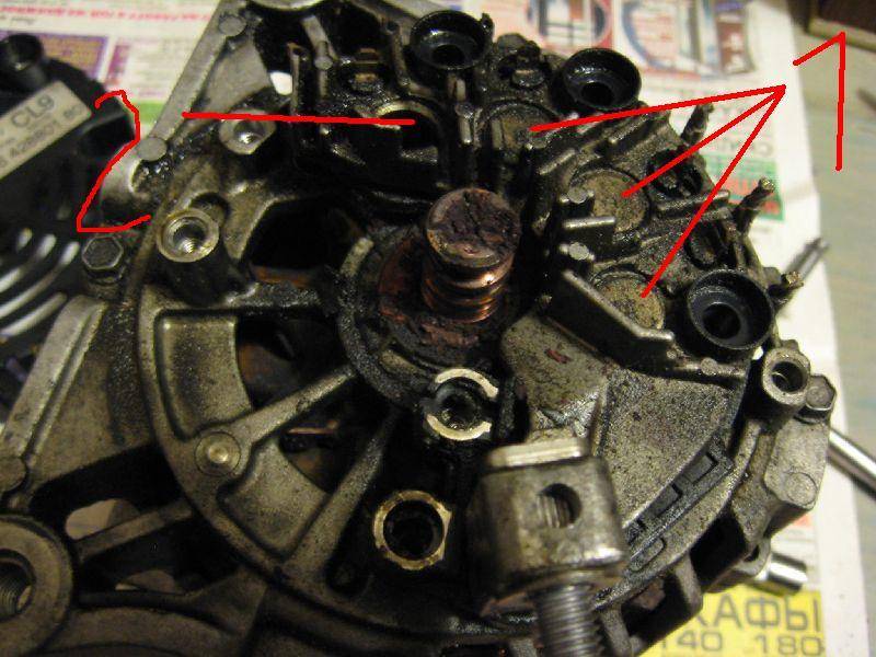

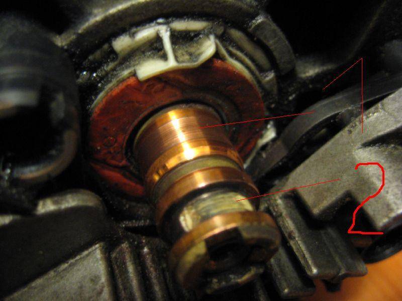

KAM Опубликовано 14 марта, 2011 Жалоба Поделиться Опубликовано 14 марта, 2011 (изменено) Доброй ночи, а я разобрал генератор... Вобщем, есть вопросы.Итак, генератор Valeo, вот такой:Все в масле (со щупа перло в мороз) и "гамне" - остатках от щеток: Кстати, обратите внимание, на фото на диодном мосту есть "кружки" под номером 1, а под номером 2 дырка... Интересно - так и надо?Далее, регулятор со щетками внутри: . Почистил: как видно 1 щетка развалилась, гамно от щеток выбитое с регулятора: . Щетки чтобы поменять, отсюда выпаивать и новые запаивать? Думаю причина отказа была в заклиневшей щетке, которая "слизала" сердечник ротора: Разницу между 1 и 2нетрудно заметить: Там где я написал "не металл" - не знаю пошкрябал отверткой похоже на пластик Это что делать, надо менять ротор? На разборку за генератором и собирать 1 из двух? Изменено 15 марта, 2011 пользователем Raptor так красивее Ссылка на комментарий Поделиться на другие сайты Поделиться
genikkk Опубликовано 15 марта, 2011 Жалоба Поделиться Опубликовано 15 марта, 2011 (изменено) леха вот ссылка о которой я те говорил, все аккуратно делают и при тебе. у меня все тоже самое было: заменили щетки и медную фигню на вале которую протерла у тебя. Изменено 15 марта, 2011 пользователем genikkk Ссылка на комментарий Поделиться на другие сайты Поделиться

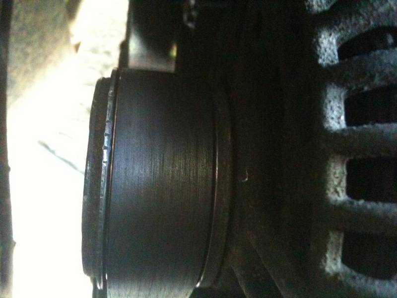

odin Опубликовано 26 мая, 2011 Жалоба Поделиться Опубликовано 26 мая, 2011 Добрый день, нуждаюсь в помощи.Сначала о проблеме: со стороны навесных пошел странный звук, как будто работает компрессор от отбойного молотка, не так сильно конечно, но ощутимо. Этот звук хорошо проявляется, когда сдаешь задним ходом, или начинаешь трогаться. На СТО и в гаражах сказали что это шкив генератора, только вот не могу найти этот шкив, в екзисте он подразумевается как вечный и идет вместе с генератором... один продавец сказал, что мне подойдет шкиф INA 535005910, но хотелось бы этот момент уточнить, так ли это. К сожалению на руках нет каталогов, чтобы проверить это, вот и хочу уточнить это тут... шкив совсем не бесплатный и потерять деньги нет желания. Можете подсказать какой именно шкив мне нужно купить?406 hdi 110 2003гvin VF38BRHZF81630537генератор 9646321880 (110A и кажись bosch)Заранее спасибо. Ссылка на комментарий Поделиться на другие сайты Поделиться

Raptor Опубликовано 26 мая, 2011 Жалоба Поделиться Опубликовано 26 мая, 2011 на генераторах стоят обгонные муфты, которые через ремень крутят генератор в одну сторону и не крутят в другую. т.е. после остановки двигателя у генератора есть "выбег" и он не останавливается вместе с двигателем. причиной выхода ее из строя является ее заклинивание и она тогда превращается в простой шкив и при работе мотора немного типа щелкает на холодную. чем чревато? спросите у Хоттаба или Дайвера. они подробнее расскажут, т.к. я не смогу нормально это сформулировать. и прикручивается хоть и простым болтом, но без спец. ключа ее не снимешь. на некоторых вариантах генераторв были и простые шкивы. все зависит от модели генератора, коих у ПСА было превеликое множество. на мою машину только по валео предусмотрено пять вариантов. Ссылка на комментарий Поделиться на другие сайты Поделиться

odin Опубликовано 26 мая, 2011 Жалоба Поделиться Опубликовано 26 мая, 2011 Так, я понимаю, что нужно как-то подлезть к этой муфте чтобы точно знать что ставить... маркировка детали с какой стороны будет выбито? Или снимать полностью надо, чтобы посмотреть?Выложу на всякий случай фото этой муфты и на всякий... за этот кусок железа я отдал 50$на данный момент мне предлагают за 67$ Ссылка на комментарий Поделиться на другие сайты Поделиться
Raptor Опубликовано 26 мая, 2011 Жалоба Поделиться Опубликовано 26 мая, 2011 маркировка написана на торце со стороны кузова, а не генератора. снимать не надо, можно снизу с ямы посмотреть. проверить работоспособность муфты просто: надо снять ремень и покрутить генератор за муфту. в одну сторону ротор генератора жолжен вращаться, а в другую нет. если ротор генератора вращается в обе стороны - муфта померла. Ссылка на комментарий Поделиться на другие сайты Поделиться

koyla Опубликовано 6 июня, 2011 Жалоба Поделиться Опубликовано 6 июня, 2011 Добрый вечер.Как можно узнать какой генератор стоит бош или валео.Двигатель 2.0 hdi 2000г 90 л.с..На нем только наклейка наклеена по центру напротив масленного фильтрааааа,но на ней ничего не разобрть.Просо я хочу поменять шкив генератора. Ссылка на комментарий Поделиться на другие сайты Поделиться
Raptor Опубликовано 7 июня, 2011 Жалоба Поделиться Опубликовано 7 июня, 2011 так спиши цыферки с самого шкива. они нанесены на его торец со стороны колеса, а не генератора. Ссылка на комментарий Поделиться на другие сайты Поделиться
