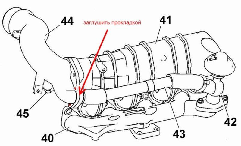

zirias1 Опубликовано 4 ноября, 2010 Жалоба Поделиться Опубликовано 4 ноября, 2010 Трубка, подходящая к месту, отмеченному зелёным, снимается и заглушается-вот про это по подробнее Ссылка на комментарий Поделиться на другие сайты Поделиться

Stallker Опубликовано 7 июня, 2011 Жалоба Поделиться Опубликовано 7 июня, 2011 Почитал я ветку и решил попробовать заглушить ЕГР тоже.Как я понимаю, данный процесс проходит в следующем порядке:1. откручиваются болты, обведенные синим на картинке (или надо снимать весь коллектор, ну или как называется вся эта штуковина на картинке).2. В место, отмеченное красным вырезается и вставляется металлическая пластина вместо (вместе с?) прокладки.3. Трубка, подходящая к месту, отмеченному зелёным, снимается и заглушается (или заглушается клапан, из которого эта трубка выходит?).Ещё вопрос, будет ли после данных манипуляций (ну либо после правильных манипуляций) комп выдавать ошибку ЕГР?Картинка прикреплена.Ребята,подскажите! Когда глушишь ЕГР, прокладку под фланец № 42 нужно ставить или достаточно только на входе, где красная стрелка? Ссылка на комментарий Поделиться на другие сайты Поделиться
Foblas Опубликовано 7 июня, 2011 Жалоба Поделиться Опубликовано 7 июня, 2011 К самому клапану за**ся полазить. Заглушить где красная стрелка более чем достаточно. Ссылка на комментарий Поделиться на другие сайты Поделиться
memphis Опубликовано 15 июня, 2011 Жалоба Поделиться Опубликовано 15 июня, 2011 Подскажите там где на картинке нарисована стрелка красная у меня капает масло, что это значит? Ссылка на комментарий Поделиться на другие сайты Поделиться
