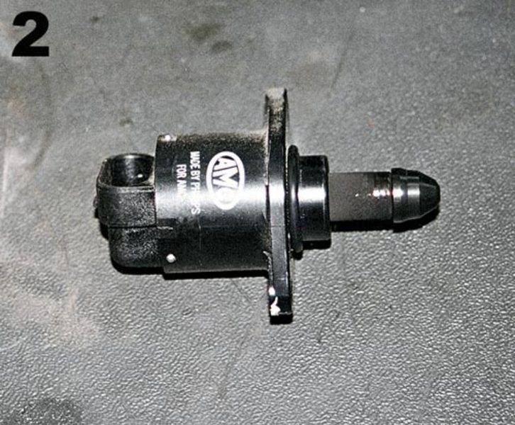

Модератор Daiver Опубликовано 31 декабря, 2009 Модератор Жалоба Поделиться Опубликовано 31 декабря, 2009 Вопрос следующий. Шток насколько должен перемещаться? У меня после чистки ход получился очень маленький, буквально 3-5 мм. Он от руки должен легко вталкиваться внутрь или как? Кто чистил, объясните плиз! Ссылка на комментарий Поделиться на другие сайты Поделиться
Модератор Daiver Опубликовано 31 декабря, 2009 Модератор Жалоба Поделиться Опубликовано 31 декабря, 2009 Блин, подкорректировал, будет тут картинка. Ссылка на комментарий Поделиться на другие сайты Поделиться
M@rks406 Опубликовано 31 декабря, 2009 Жалоба Поделиться Опубликовано 31 декабря, 2009 Вопрос следующий. Шток насколько должен перемещаться? У меня после чистки ход получился очень маленький, буквально 3-5 мм. Он от руки должен легко вталкиваться внутрь или как? Кто чистил, объясните плиз!Чистил его два раза, старый, когда хотел его ожевить, ляснулся. И новый, когда начал выпендриваться. В обоих случаях шток у мну оот руки вообще не перемещался, колом стоял. И по идее перемещаться он должон ток под действием моторчика Ссылка на комментарий Поделиться на другие сайты Поделиться
Модератор Daiver Опубликовано 31 декабря, 2009 Модератор Жалоба Поделиться Опубликовано 31 декабря, 2009 А у нового перемещается? Ссылка на комментарий Поделиться на другие сайты Поделиться
M@rks406 Опубликовано 2 января, 2010 Жалоба Поделиться Опубликовано 2 января, 2010 (изменено) А у нового перемещается? нет хотя сверх усилий я не прилагал Изменено 30 января, 2015 пользователем Dimetrio Ссылка на комментарий Поделиться на другие сайты Поделиться
