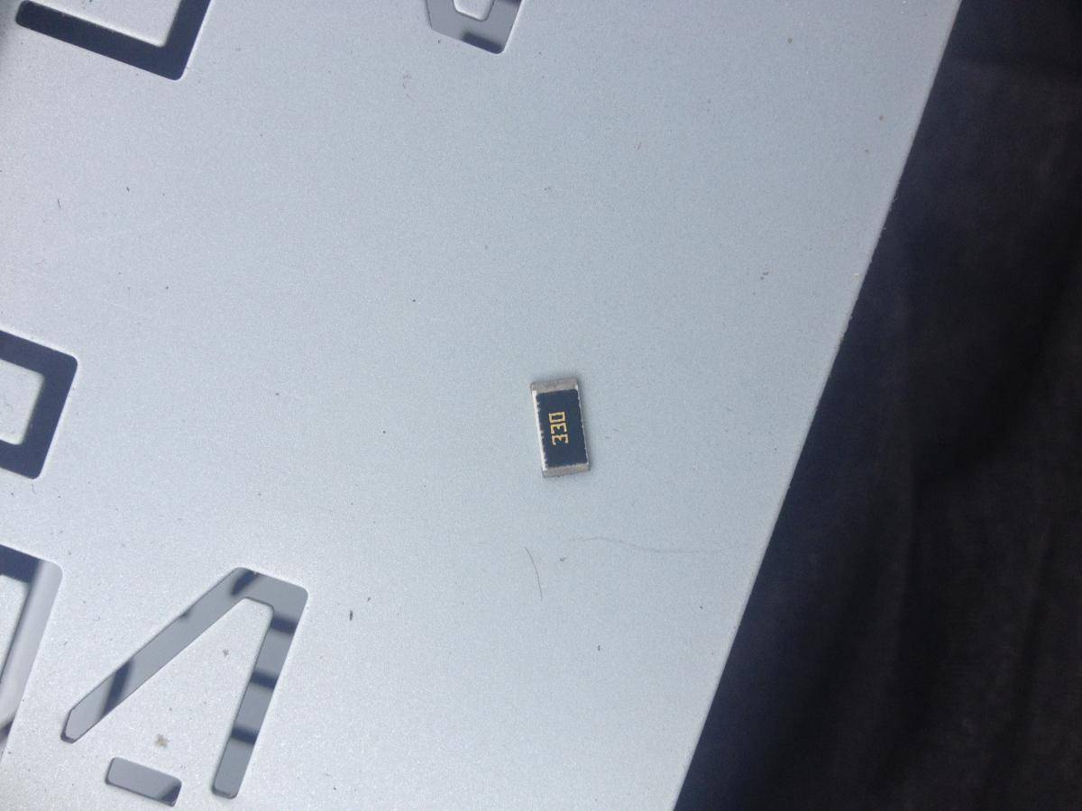

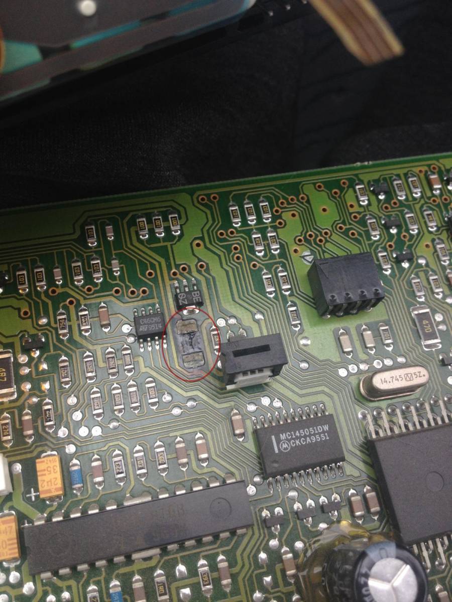

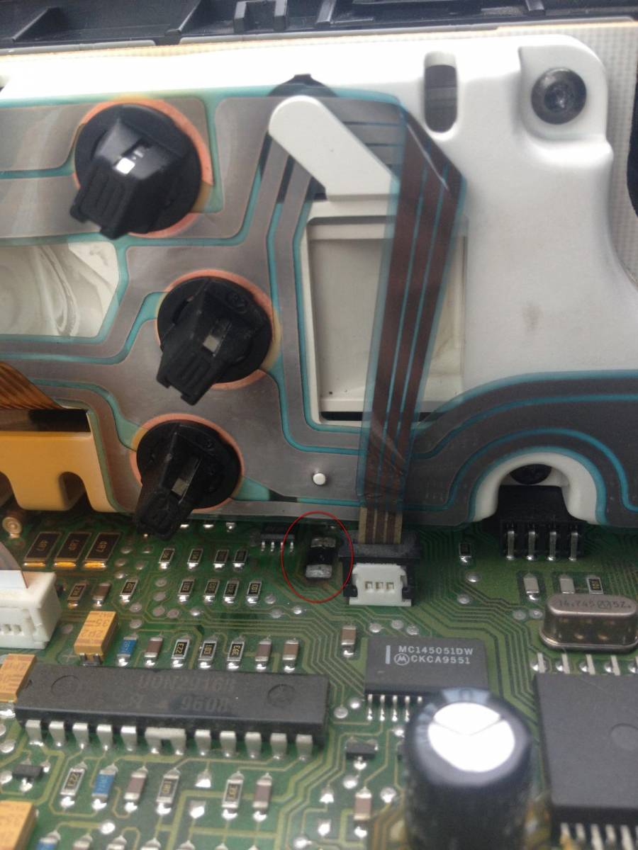

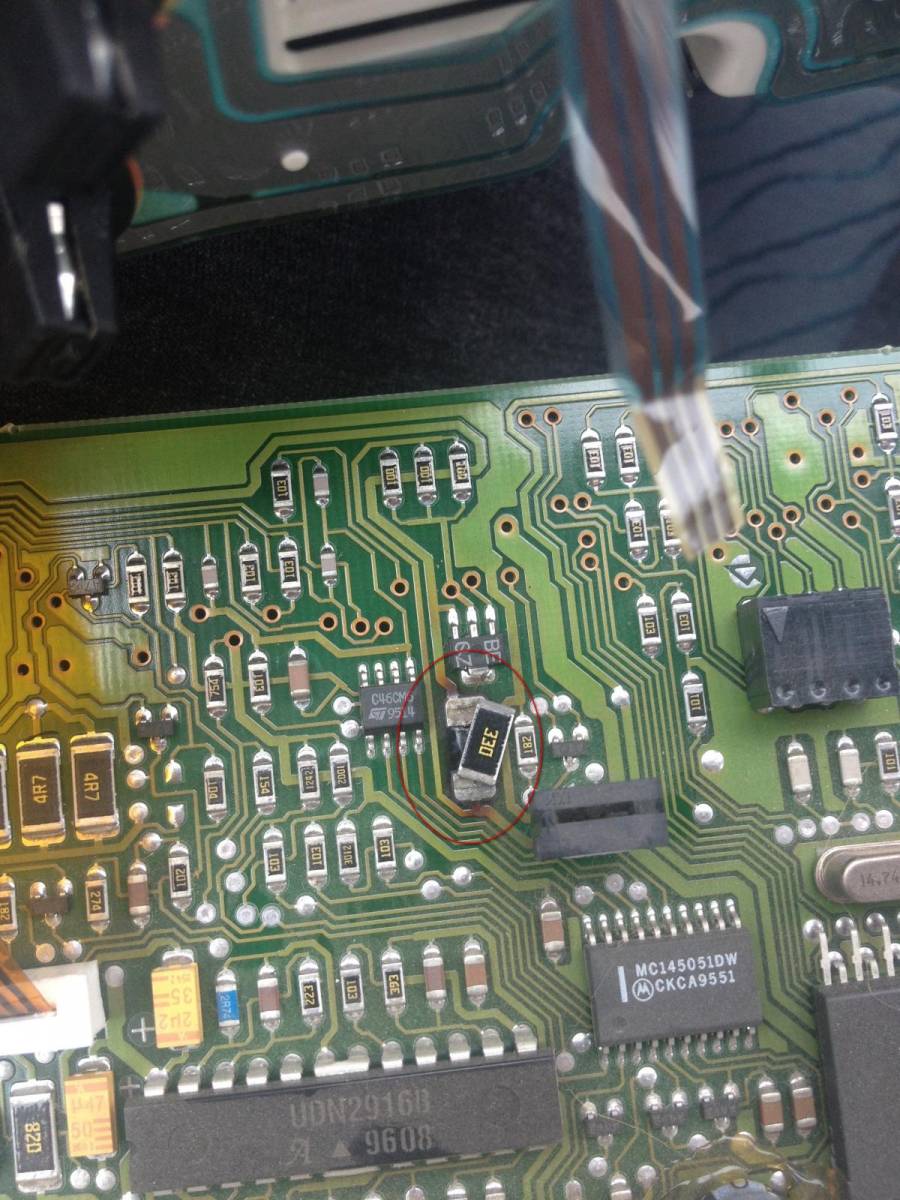

djensenev Опубликовано 3 июля, 2016 Жалоба Поделиться Опубликовано 3 июля, 2016 всем привет. в блоке управления климат-контролем на плате обнаружил следующее (детали на фото). что это? резистор или... и можно ли его купить? видимо из-за этого элемента не работает подсветка дисплея LCD климата при включенных габаритах, а при ВЫКЛ все гут! подскажите, пожалуйста, что это за элемент? Ссылка на комментарий Поделиться на другие сайты Поделиться
Модератор Daiver Опубликовано 3 июля, 2016 Модератор Жалоба Поделиться Опубликовано 3 июля, 2016 smd резистор. Ссылка на комментарий Поделиться на другие сайты Поделиться
Модератор Citrin Опубликовано 3 июля, 2016 Модератор Жалоба Поделиться Опубликовано 3 июля, 2016 Припаять попробуй на место этот резистор Ссылка на комментарий Поделиться на другие сайты Поделиться
Модератор Daiver Опубликовано 3 июля, 2016 Модератор Жалоба Поделиться Опубликовано 3 июля, 2016 Как то на фото дорожки стремно выглядят под него. Ссылка на комментарий Поделиться на другие сайты Поделиться
Модератор Citrin Опубликовано 3 июля, 2016 Модератор Жалоба Поделиться Опубликовано 3 июля, 2016 Судя по всему это токоограничительный резистор в цепи подсветки. Греется он не слабо. Поэтому и выглядит таким уставшим. Ссылка на комментарий Поделиться на другие сайты Поделиться
IharZ Опубликовано 4 июля, 2016 Жалоба Поделиться Опубликовано 4 июля, 2016 В 03.07.2016 в 11:01, djensenev сказал: всем привет. в блоке управления климат-контролем на плате обнаружил следующее (детали на фото). что это? резистор или... и можно ли его купить? видимо из-за этого элемента не работает подсветка дисплея LCD климата при включенных габаритах, а при ВЫКЛ все гут! подскажите, пожалуйста, что это за элемент? Резистор, 33 Ома. Прозвонить тестером - если не в обрыве, то запаивайте на место. Но аккуратно надо паять т.к судя по состоянию дорожек, их чуть-чуть перегреть и отслоятся от текстолита. Если в обрыве - можно купить на жданах, а могу и я у себя поискать Ссылка на комментарий Поделиться на другие сайты Поделиться
