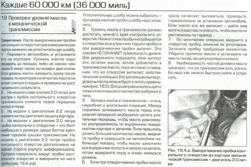

Евгеник Опубликовано 19 мая, 2009 Жалоба Поделиться Опубликовано 19 мая, 2009 Ну это вообще сказки какие то. Масло если его мало в коробке просто физически не сможет литься оттуда по причине того, что уровень то ниже будет. А остатки, что сползают со стенок можно отличить от нормального напора если есть уровень или выше.Почитайте руководство от Haynes на досуге. Просто совет. P.S. А про "напор" это сильно сказано... Ссылка на комментарий Поделиться на другие сайты Поделиться

DRAGON Brest Опубликовано 20 мая, 2009 Жалоба Поделиться Опубликовано 20 мая, 2009 Пробка - самый большой шестигранник на корпусе дифференциала. В нем еще под квадратик дырка есть. Заливная пробка такая же, но находится на боку коробки, выше.У меня есть ещё пластиковая пробка сверху коробки под ключ на 17!!!! я так понимаю это тоже заливная!!!!!!или я не прав??? Ссылка на комментарий Поделиться на другие сайты Поделиться
Модератор Daiver Опубликовано 20 мая, 2009 Модератор Жалоба Поделиться Опубликовано 20 мая, 2009 Нет, пробка на боку коробки. Вся суть в том, что если заливать через верхнюю, но ты скорее всего перельешь масла. Нужно через боковую. Ссылка на комментарий Поделиться на другие сайты Поделиться
DRAGON Brest Опубликовано 20 мая, 2009 Жалоба Поделиться Опубликовано 20 мая, 2009 Нет, пробка на боку коробки. Вся суть в том, что если заливать через верхнюю, но ты скорее всего перельешь масла. Нужно через боковую.как по мне гораздо удобнее залить через верхнюю пробку, а потом открутить контрольную и проверить уровень масла!!!!! просто сверху проще залить чем сбоку!!!!! но это сугубо мой мнение, как говорится как кому удобней!!!! Ссылка на комментарий Поделиться на другие сайты Поделиться
Модератор Daiver Опубликовано 20 мая, 2009 Модератор Жалоба Поделиться Опубликовано 20 мая, 2009 Я для залития масла в коробку сбацал "капельницу". Суть проста. Берешь бутылку пластиковую на 2.5 литра, отрезаешь верх, в пробке расковыриваешь дырку и пропускаешь через дырку шланг, сколько удобно по длинне. Уплотняешь, чтоб не пропускало. По длинне я сделал на 1 метр. Все, вешаешь капельницу за капот, шланг в дырку и сверху заливаешь масло пока не потечет. Очень удобно. Главное, шланг подобрать с максимально большим сечением и отверстием побольше, но чтоб в дырку влазил, а то масло когда холодное заливаешь очень долго просачивается. Ссылка на комментарий Поделиться на другие сайты Поделиться
rus406 Опубликовано 20 мая, 2009 Жалоба Поделиться Опубликовано 20 мая, 2009 Подскажите, какой объём у механических коробок Пежо, и где находится этот винт для слива?Объём масла вмеханике около 2 литров, после заливки 1.8 литра масло начинает вытекать из коробки (даже раньше), заливал через верхнее отверстие(как описано выше), так удобнее. Ссылка на комментарий Поделиться на другие сайты Поделиться
