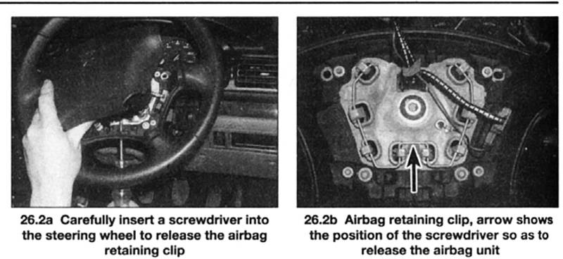

Chicano Опубликовано 3 августа, 2009 Жалоба Поделиться Опубликовано 3 августа, 2009 Покопался в инете, оказывается на рестайле для снятия стрекозы нуно снимать подушку водителя(предварительно отключив), руль и только потом она снимается с вала рулевого((((((((((( а я даже не знаю как отодрать центральную нашлепку руля.....тянул на себя, пытался подковырнуть - не идет. боюсь что-нибудь сломать((((( Ссылка на комментарий Поделиться на другие сайты Поделиться
Модератор Citrin Опубликовано 3 августа, 2009 Модератор Жалоба Поделиться Опубликовано 3 августа, 2009 Зачем её ковырять? Цитата Вставить отвертку с головкой типа torx 6 в отверстие под рулевым колесом и нажать на отвертку, с силой нажав ладонью на центральную часть подушки безопасности.Отпустить подушку безопасности рулевого колеса; теперь подушка безопасности вышла из фиксаторов. Ссылка на комментарий Поделиться на другие сайты Поделиться
Chicano Опубликовано 4 августа, 2009 Жалоба Поделиться Опубликовано 4 августа, 2009 Citrin сказал: Зачем её ковырять? Цитата Вставить отвертку с головкой типа torx 6 в отверстие под рулевым колесом и нажать на отвертку, с силой нажав ладонью на центральную часть подушки безопасности.Отпустить подушку безопасности рулевого колеса; теперь подушка безопасности вышла из фиксаторов. Спасибо. Попробую разобрать - отпишусь. Ссылка на комментарий Поделиться на другие сайты Поделиться

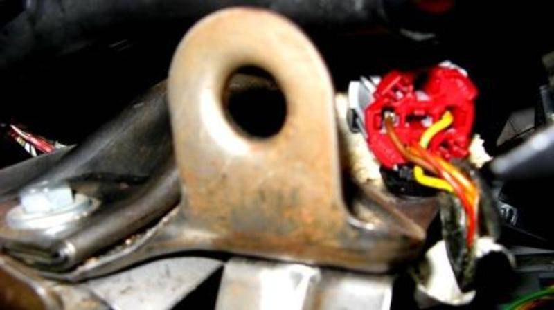

Strong Опубликовано 26 октября, 2009 Жалоба Поделиться Опубликовано 26 октября, 2009 PRADI...посмотри с боку с левой стороны водителя при открытии двери есть крышка, внутри под панелью в сторонке стоит стрекоза - она отходит. У меня такая проблема....подложил поролон год ездил...теперь все началось с начало...буду думать менять или все же по ерзать ее Ссылка на комментарий Поделиться на другие сайты Поделиться

PRADI Опубликовано 26 октября, 2009 Жалоба Поделиться Опубликовано 26 октября, 2009 Strong сказал: PRADI...посмотри с боку с левой стороны водителя при открытии двери есть крышка, внутри под панелью в сторонке стоит стрекоза - она отходит. У меня такая проблема....подложил поролон год ездил...теперь все началось с начало...буду думать менять или все же по ерзать ее По крышкой которая смотрит прямо в торец торпеды ничего нет."внутри под панелью в сторонке стоит стрекоза " - чета я не понял где это? можно както поподробнее или лучше фото Ссылка на комментарий Поделиться на другие сайты Поделиться

Strong Опубликовано 28 октября, 2009 Жалоба Поделиться Опубликовано 28 октября, 2009 PRADI сказал: Strong сказал: PRADI...посмотри с боку с левой стороны водителя при открытии двери есть крышка, внутри под панелью в сторонке стоит стрекоза - она отходит. У меня такая проблема....подложил поролон год ездил...теперь все началось с начало...буду думать менять или все же по ерзать ее По крышкой которая смотрит прямо в торец торпеды ничего нет."внутри под панелью в сторонке стоит стрекоза " - чета я не понял где это? можно както поподробнее или лучше фотоПостараюсь сегодня сфоткать...совсем перестала работать Ссылка на комментарий Поделиться на другие сайты Поделиться
Strong Опубликовано 3 ноября, 2009 Жалоба Поделиться Опубликовано 3 ноября, 2009 ...ну вот и решил проблему оказалось всего на всего дело в контакте который отошел внутри релюшки (между папа и мама)....припоем все решил очень быстро...а находится она здесь Ссылка на комментарий Поделиться на другие сайты Поделиться

NeshTa Опубликовано 12 декабря, 2009 Жалоба Поделиться Опубликовано 12 декабря, 2009 собсна вот ещё вариант , только у меня нет там никакого отверстия чтоб воткнуть туда отвёртку ... очень надо снять руль , а как не знаю.. 2,0 HDI 1999 Ссылка на комментарий Поделиться на другие сайты Поделиться
