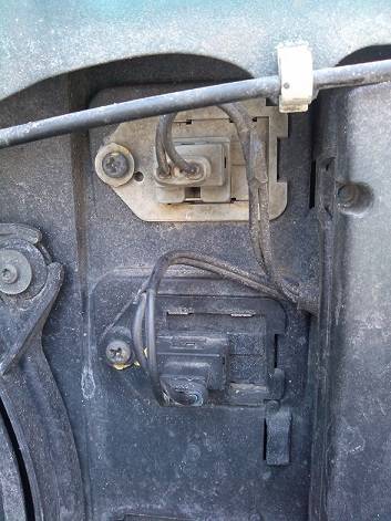

Pavel74 Опубликовано 17 февраля, 2013 Жалоба Поделиться Опубликовано 17 февраля, 2013 (изменено) Пежо 406 1,9TD 1998 г.в. два вентилятора, кондиционер. Возникла проблема с вентиляторами. Было: перестал работать левый вентилятор. При холодном двигателе правый вентилятор включался в аварийном режиме на второй скорости. Вскрытие показало: Контакты реле левого вентилятора оторваны, окислены контакты на блоке BITRON. После исправления обнаруженных неисправностей вентиляторы при заводке на холодном двигателе включаются на второй скорости. После выключения зажигания переходят на первую и работают постоянно. Помогает сбрасывание клеммы АКБ или включение зажигания. Прозвонка проводки от BITRONа обрывов не показала. При сбрасывании разъема с коричневого датчика, вентиляторы включаются на второй скорости, сам датчик прозванивается (при изменении температуры ОЖ меняется сопротивление). В чем проблема, и где искать неисправность? Может есть у кого-то электросхема на мою машину VIN: VF38EDHXE80689619 Изменено 17 февраля, 2013 пользователем Pavel74 Ссылка на комментарий Поделиться на другие сайты Поделиться

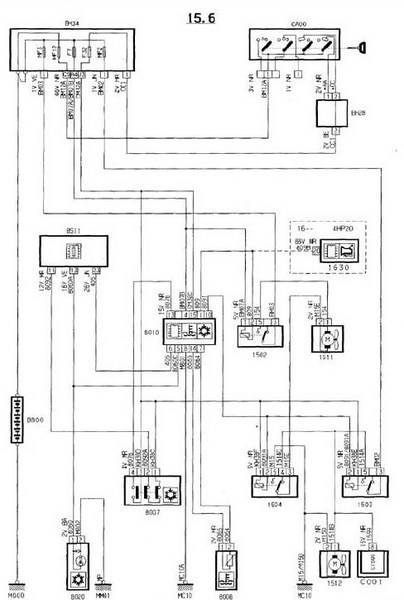

Blackmor Опубликовано 18 февраля, 2013 Жалоба Поделиться Опубликовано 18 февраля, 2013 В моей теме есть схема Моя тема. Но мне так и не удалось победить свою проблему. Ссылка на комментарий Поделиться на другие сайты Поделиться

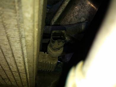

Filia_83 Опубликовано 22 февраля, 2013 Жалоба Поделиться Опубликовано 22 февраля, 2013 была такая проблема у меня вентилятор охлаждения сам по себе включался и выключался , как на холодную так и на горячую , при езде когда вентилятор включался слышно подение мощности двигла , решил проблему под левым колесом передним стоит датчик управления фирма битрон , попала вода и коротила почистил продул компрессором и все в порядке Ссылка на комментарий Поделиться на другие сайты Поделиться

vanuta Опубликовано 1 марта, 2013 Жалоба Поделиться Опубликовано 1 марта, 2013 В 22.02.2013 в 17:14, 'Filia_83' сказал: была такая проблема у меня вентилятор охлаждения сам по себе включался и выключался , как на холодную так и на горячую , при езде когда вентилятор включался слышно подение мощности двигла , решил проблему под левым колесом передним стоит датчик управления фирма битрон , попала вода и коротила почистил продул компрессором и все в порядке можешь сфоткать что снимать. и у меня проблема. 98 год дорестайл. 3.0 вентиляторы не крутятся вообще ни при каких градусах. снял коричневую фишку при зажигании включенном сразу пару сек на первой скорости пару вторая пошла. что смотреть? датчик или этот битрон?) и что за он Ссылка на комментарий Поделиться на другие сайты Поделиться

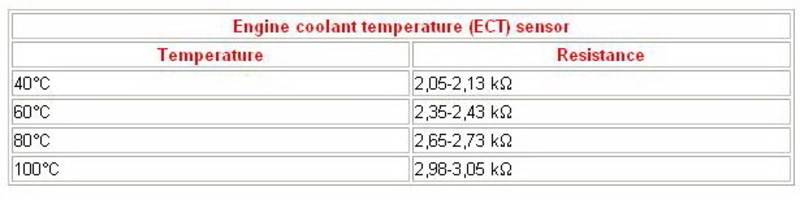

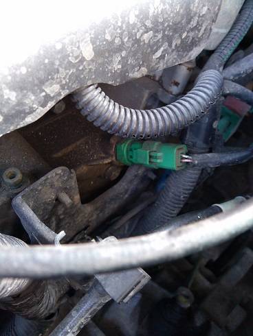

denis lviv Опубликовано 23 марта, 2013 Жалоба Поделиться Опубликовано 23 марта, 2013 (изменено) подскажите пожалуста постоянно работают вентиляторы на пыже 406 дористайл 2.0 бензин 1997г.в. без кондюка и климы . Снимал фишку с датчика на радиаторе все равно работают , клему с акамулятора тоже работают , может они включаются от датчиков с корпуса термостата. Спасибо. VF38BRFV80308717 МОЙ ВИН Изменено 26 марта, 2013 пользователем denis lviv Ссылка на комментарий Поделиться на другие сайты Поделиться
andi. Опубликовано 23 марта, 2013 Жалоба Поделиться Опубликовано 23 марта, 2013 В 23.03.2013 в 17:35, 'denis lviv' сказал: подскажите пожалуста постоянно работают вентиляторы на пыже 406 дористайл 2.0 бензин 1997г.в. без кондюка и климы . Снимал фишку с датчика на радиаторе все равно работают , клему с акамулятора тоже работают , может они включаются от датчиков с корпуса термостата. Спасибо.Снял клемму с аккумулятора, и от какого источника они работают интересно. Полтергейст Ссылка на комментарий Поделиться на другие сайты Поделиться
denis lviv Опубликовано 23 марта, 2013 Жалоба Поделиться Опубликовано 23 марта, 2013 (изменено) снял конечно они здохли через несколько минут поставил всеравно работают спасибо а фишка с датчика температуры на радиаторе снята Изменено 23 марта, 2013 пользователем denis lviv Ссылка на комментарий Поделиться на другие сайты Поделиться
