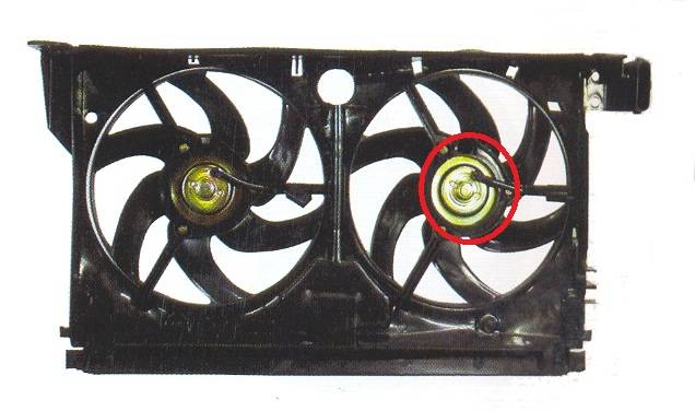

Dinmax Опубликовано 3 мая, 2013 Жалоба Поделиться Опубликовано 3 мая, 2013 Поиск по форуму по ключевым словам <Мотор вентилятора, диффузор радиатора> результатов решения моей проблемы не дал. Модель: Peugeot 406 Год выпуска: 1998 Тип Топлива: дизель Сломался моторчик вентилятора на диффузоре радиатора, а именно (на фото). 1Есть ли возможность его где-нибудь приобрести? Заранее спасибо за ответ. Ссылка на комментарий Поделиться на другие сайты Поделиться
Master0 Опубликовано 3 мая, 2013 Жалоба Поделиться Опубликовано 3 мая, 2013 Возможно, есть какие китае-заменители не сильно дорогие. Или имеющееся починить-перебрать, если оно не сосем издохло... Или нормальную бу-шку рабочую найти(чай тут не "умный" вентиль задофига денег)... Или... Заколхозить таз-пропеллеры как тут обтяпано. В общем, варианты есть Ссылка на комментарий Поделиться на другие сайты Поделиться
Гость Jigar Опубликовано 3 мая, 2013 Жалоба Поделиться Опубликовано 3 мая, 2013 Возможно, есть какие китае-заменители не сильно дорогие. Или имеющееся починить-перебрать, если оно не сосем издохло... Или нормальную бу-шку рабочую найти(чай тут не "умный" вентиль задофига денег)... Или... Заколхозить таз-пропеллеры как тут обтяпано. В общем, варианты есть Только при поиске б/у сказать что бы кинули на акум,послушать как работает, я чуть не вляпался,поставили, а он визжит, они конечно- да смазки положить и все дела...Потом когда свой раздолбаный разбирал то понял, что нормально собрать его обратно мало шансов,да и нафиг это когда деньги отдаешь. Ссылка на комментарий Поделиться на другие сайты Поделиться

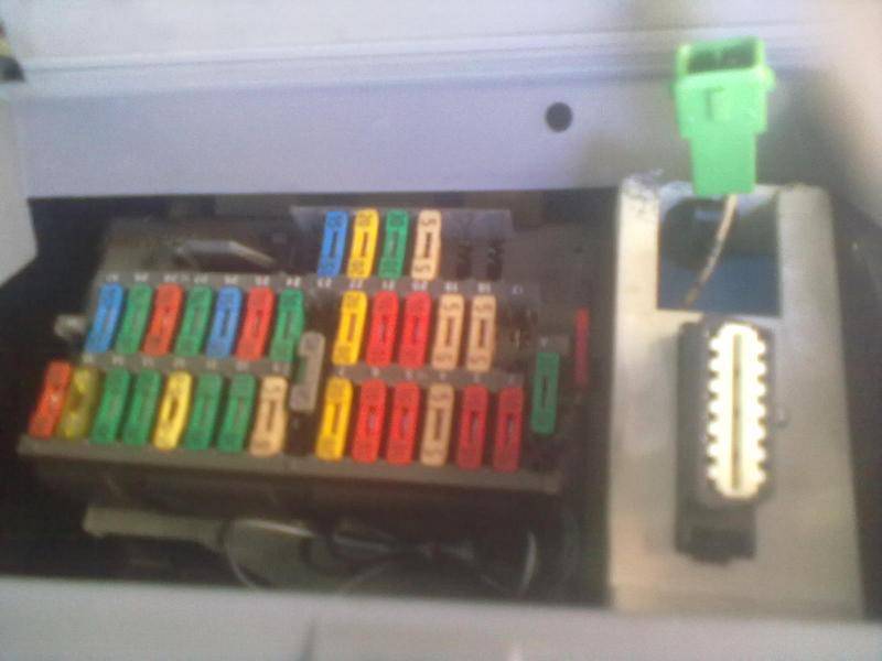

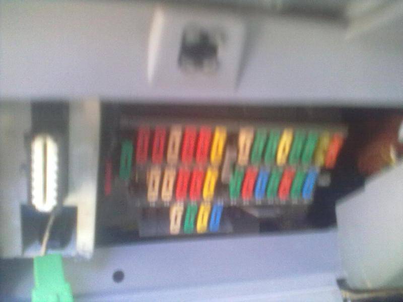

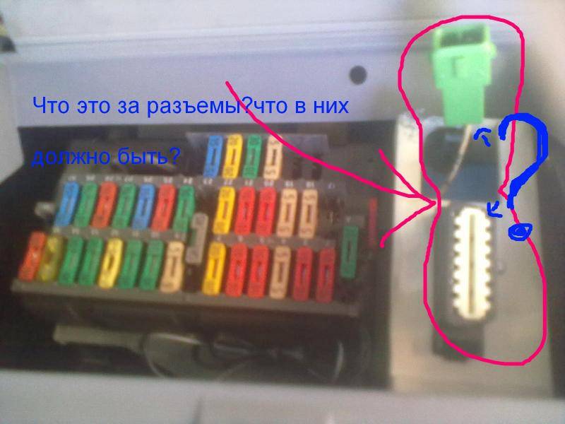

Victori Опубликовано 6 мая, 2013 Жалоба Поделиться Опубликовано 6 мая, 2013 (изменено) Помогите!!!!!!!!!!!!! ПЕЖО 406 2,0 1997 год.фото конечно не очень , но может кто поймёт и подскажет!!!!!!!!!!!!!!!!!!!!!!!!!!!!!!!!там фото блока педохранителей в салонеЧТО за ЧТО отвечает, сколько ампер должно стоять ЧТО ЗА ДВА РАЗЪЕМА ПОД КАКИЕ РЕЛЕ ?????????????????????????Только купили машину ! ПОМОГИТЕ!!!!!!!!!!!!!!!!!!!!!!!!! Изменено 6 мая, 2013 пользователем Victori Ссылка на комментарий Поделиться на другие сайты Поделиться
chip_rb Опубликовано 6 мая, 2013 Жалоба Поделиться Опубликовано 6 мая, 2013 ну чего так кричать) разъемы как разъемы, предохранители тоже на предохранители похожи) машина работает? если да не мешайте тогда, со временем найдете схемы , расположение прочитаете, благо ссылок на ,pdf в интернете да и на сайте хватет Ссылка на комментарий Поделиться на другие сайты Поделиться
Victori Опубликовано 6 мая, 2013 Жалоба Поделиться Опубликовано 6 мая, 2013 (изменено) ага! если б вентилятор включается только при 110 градусах во втором режиме сразу, а первый где? не могу понять ну чего так кричать) разъемы как разъемы, предохранители тоже на предохранители похожи) машина работает? если да не мешайте тогда, со временем найдете схемы , расположение прочитаете, благо ссылок на ,pdf в интернете да и на сайте хватеттак вот и не правильно что-то работает!где первый вентилятор? Изменено 6 мая, 2013 пользователем Victori Ссылка на комментарий Поделиться на другие сайты Поделиться
chip_rb Опубликовано 6 мая, 2013 Жалоба Поделиться Опубликовано 6 мая, 2013 ага! если б вентилятор включается только при 110 градусах во втором режиме сразу, а первый где? не могу понятьтак вот и не правильно что-то работает!где первый вентилятор?вентилятор один или два? не работает первая скорость? Ссылка на комментарий Поделиться на другие сайты Поделиться
Victori Опубликовано 6 мая, 2013 Жалоба Поделиться Опубликовано 6 мая, 2013 (изменено) вентилятор один или два? не работает первая скорость? включается при 115 так это вторая , она взвывает так, что кажется на взлет иду, а первая вообще не включается,термостат открывается при 88 , потом медленно ползет вверх температура до 115, и тогда уже рев вентиляторов Изменено 12 января, 2015 пользователем Dimetrio Ссылка на комментарий Поделиться на другие сайты Поделиться
Alex13 Опубликовано 9 мая, 2013 Жалоба Поделиться Опубликовано 9 мая, 2013 (изменено) Только купили машину ! ПОМОГИТЕ!!!!!!!!!!!!!!!!!!!!!!!!! Если еще актуально, то тут кое-какая инфа (правда, англоязычная) по предохранителям. Насчет разъемов, тот что побольше, видимо, диагностический, тот что поменьше - для какого-то реле (которого на этой машине могло никогда не быть). По вентиляторам охлаждения двигателя: ни один предохранитель в салоне за них не отвечает - вся система находится под капотом (на английском обычно звучит как Engine coolant blower motor relay или что-то в этом роде). Про работу вентиляторов: если стоят два вентиля, то однозначно закисло одно из реле скоростей (их там должно стоять три штуки); если стоит один вентилятор, то тогда неисправны либо резистор низкой скорости (как правило, там вылетает термопредохранитель) либо, опять же, реле низкой скорости. Ну, и проводку никто не отменял (у меня в моей после покупки зимой вообще было все: отгнила проводка, развалились реле, сгорел термопредохранитель и, до кучи, щетки в вентиляторе "залипли" ) P.S. Если надо будут схемы этой кухни - стучитесь в ЛС (правда схемы на англицком). Изменено 12 января, 2015 пользователем Dimetrio Ссылка на комментарий Поделиться на другие сайты Поделиться
