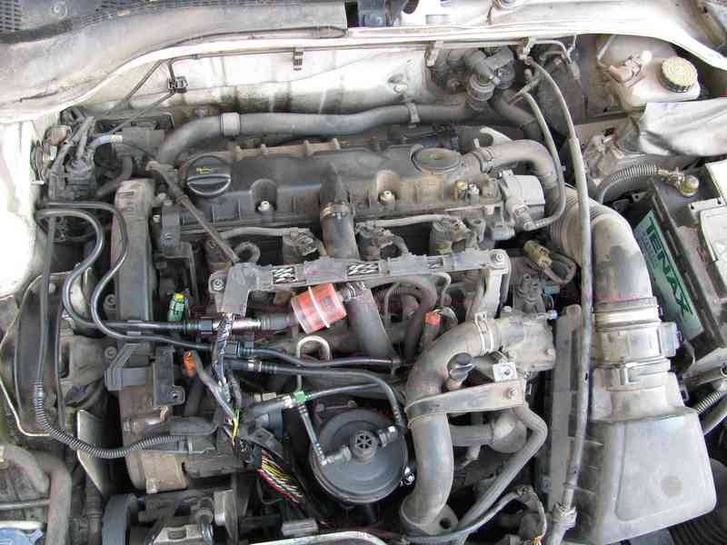

Leusik Опубликовано 27 января, 2010 Жалоба Поделиться Опубликовано 27 января, 2010 Нашел старые фото 306 00г. RHY система Бош со стаканом Бош + эл.подогрев. На самой схеме показал, что да как. Ссылка на комментарий Поделиться на другие сайты Поделиться
Ruslan Опубликовано 27 января, 2010 Жалоба Поделиться Опубликовано 27 января, 2010 На самой схеме показал, что да как.уверен что датчик температуры стоит на обратке? Я всегда считал что это клапан какой-то. А температура берётся с датчика охлаждайки. Ссылка на комментарий Поделиться на другие сайты Поделиться
Leusik Опубликовано 27 января, 2010 Жалоба Поделиться Опубликовано 27 января, 2010 На самой схеме показал, что да как.уверен что датчик температуры стоит на обратке? Я всегда считал что это клапан какой-то. А температура берётся с датчика охлаждайки.Температура охлаждайки каким боком нужна по отношению к соляре? Охлаждайка не греет соляру и ее показания не помогут имхо.Предполагаю, что это все же датчик, клапану нечего делать в обратке. Хотя если знаешь, то подскажи. Ссылка на комментарий Поделиться на другие сайты Поделиться
