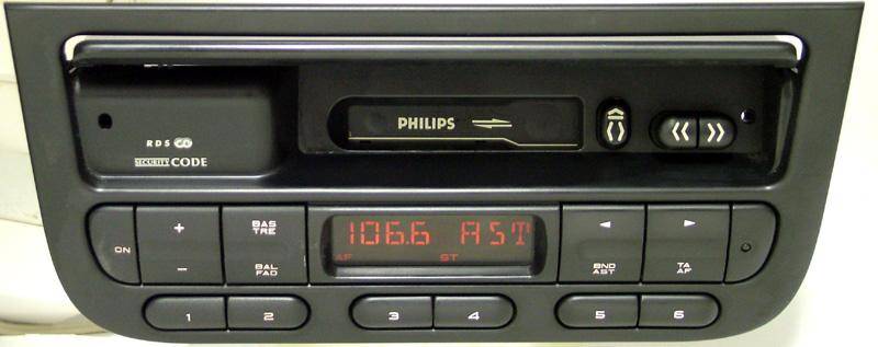

macson Опубликовано 16 января, 2013 Жалоба Поделиться Опубликовано 16 января, 2013 Доброго времени суток, задался вопросом поменять родную магнитолу philips. Подскажите, какая магнитола по размерам подойдет вместо нее. И как она вообще меняется по-сложности. Ссылка на комментарий Поделиться на другие сайты Поделиться
klimus Опубликовано 16 января, 2013 Жалоба Поделиться Опубликовано 16 января, 2013 да никакая.либо рамка и любая 1DIN Ссылка на комментарий Поделиться на другие сайты Поделиться
Митя Опубликовано 17 января, 2013 Жалоба Поделиться Опубликовано 17 января, 2013 Вот такая рамка и любая магнитола. Ссылка на комментарий Поделиться на другие сайты Поделиться
HBmouse Опубликовано 17 января, 2013 Жалоба Поделиться Опубликовано 17 января, 2013 или вот тут http://peugeot-club.by/board/index.php?/topic/22164-apgreid-kassetnih-magnitol/ сделать с родной магнитолой вот это Ссылка на комментарий Поделиться на другие сайты Поделиться
