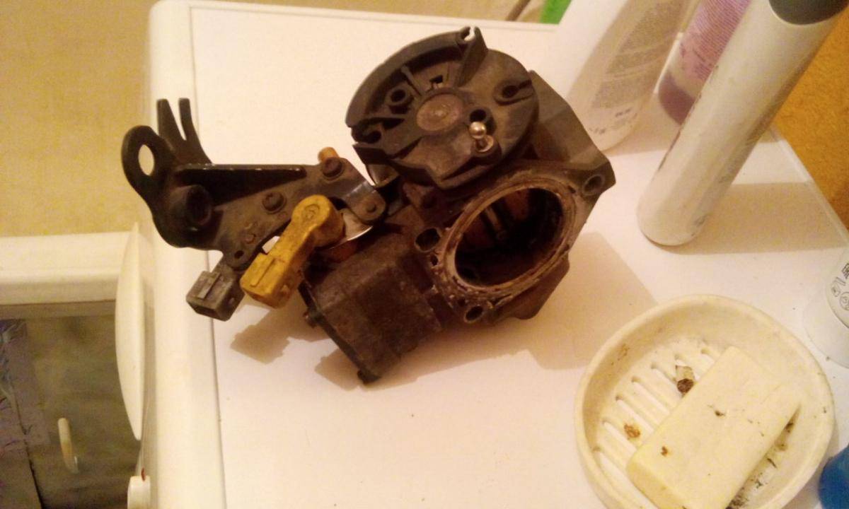

Cегодня столкнулся с похожей проблемой. Ни с того ни с сего в движении выскочило Catalitic Converter Fault, затем и Antipollution Fault. Доехал до работы, взял у коллеги сканер OBD-II, подключил, почитал ошибки. Тоже неполное сгорание топливной смеси, правда, в 1 и 4 цилиндрах, и (внимание!) датчик положения дроссельной заслонки. Открыл капот, снял гофру с заслонки, трогаю пальцем - залипла... Ткнул посильнее - повернулась. Раскачал туда-сюда, нормально ходит. Стер ошибки, сел, поехал. Проблем нет.Думаю, что неполное сгорание связано с неправильной смесью (при закрытой-то заслонке!), отсюда - и ошибка катализатора, и антиполюшн.

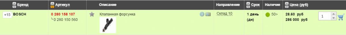

Была такая же проблема и так же проявлялась...мотор такой же, только 2003 гв...Только неполное сгорание в 1 цилиндре+в неопределённом цилиндре...Менялся катушками, заменил свечи, возил форсы на стэнд (сказали, всё норм) - толку ноль...В итоге поменял первую и вторую форсы местами...неполное сгорание стало по второму котлу - разборка-б/у форса-4месяца полёт нормальный))
Случается заслонки примерзают.
Позволю высказать свое мнение. У парня вся эта беда ,и со слов бывшего владельца, проявляется только зимой. Когда машина поработает или прогреется эта беда проходит. Не могу гарантировать успех. Но вскорости чистил дрос.заслонку, нагара не было, все равно выполнил ТО. Но вот на что обратил внимание. Достаточное количество было конденсата в патрубках. Дело в было в засорении каналов датчика ХХ (ковырял тонкой мед.проволочкой и продувал компрессором). Так вот к чему я леплю. Может что-то аналогичное. Воду прихватывает на холодную, а тепло и все хорошо. А прошивку знаю делают дабы провести адаптацию к нашим холодам, если машина изначально не готовилась под наши погодные условия. Это только мои соображения . Не сторонник сразу лесть в дебри. От простого к сложному.
